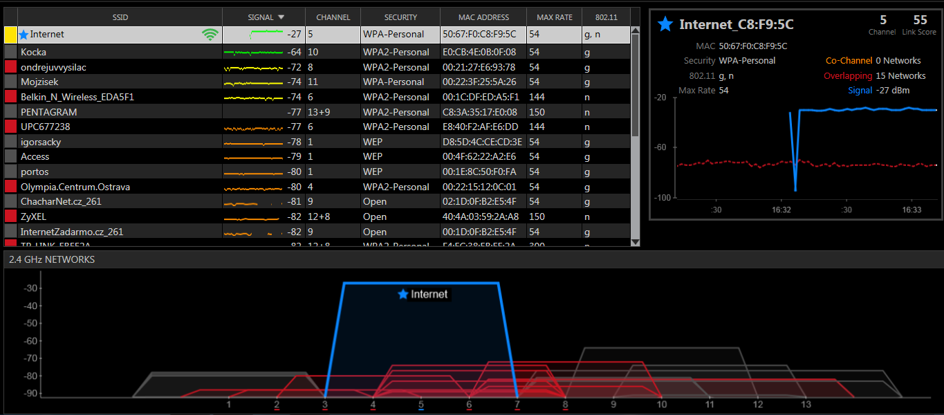

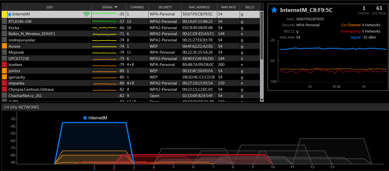

Dobrý den všem, chtěl bych vás požádat o radu ohledně nastavení ADSL Routeru ZyXEL P-660HN-T3A, resp. ohledně nastavení Wifi. Bydlím v centru města a tak je tady v okolí dost Wifi sítí. Pomocí InSSIDeru jsem si udělal obrázek ohledně rozložení sil na kanálech tady kolem. Nejlépe jsem na kanále 1 a jelikož mám ADSL, nastavil jsem Wifi na 802.11b+g místo b+g+n. Sice si myslím, že více se již dělat nedá, i tak se ptám, nedá se použít ještě nějaký "zlepšovák"? Přikládám foto z InSSIDeru:

Nikde tam nevidím např. pětku. Co tento kanál?
Zkusím, myslím že nejlépe mi vycházely jenom nepřekrývající se kanály, za chvíli pošlu výsledek.
Není to věru zlé, ale myslím, že CH1 je stejně lepší:

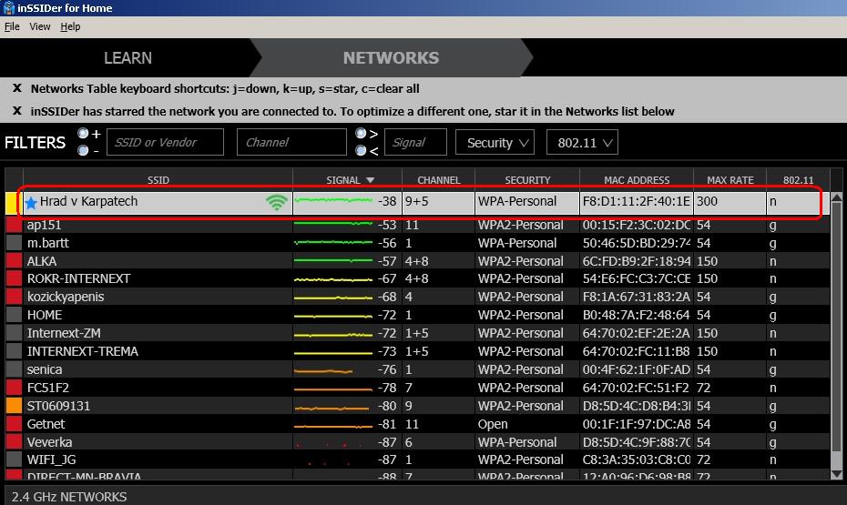

Mno, chce to Brtníka nebo Tače. Mně to dělá na "n" 65Mbps (měřeno inssiderem) s AES, přepnuto na TKIP pouhých 18Mbps. Taky to nechápu. Dovolíš-li, zneužiju tvého vlákna k vlastnímu dotazu (níže).

možná ti to ukazuje g+n, ale "formát" je klasické Gčko. Bčko by byla jen "oblina" nad jedním kanálem a Nko zase "stoleček" přes půlku celého pásma
Osobně bych zkusil kanál č. 3 nebo č. 13.
na trojce je celkem volno, na třináctce je sice první subkanál docela obsazen (a navíc signál celkem silný), ale na 14. a 15. kanále to vypadá celkem OK.
3. nevím, 13. byla celkem OK, ale vždy vyšel nejlépe CH1.

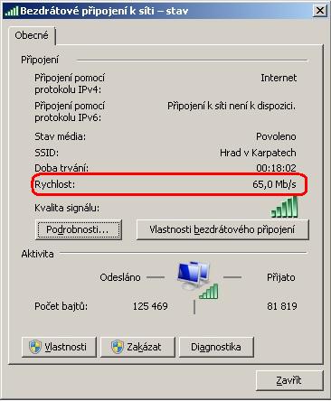

S dovolením se přiživím. Viz obrázky:
Neobtěžoval bych, ale kurví mi to konektivitu na notesu (přes LAN u pracovního krámu průměrně 92/20, wifi 25/20). Co je blbě? Už jsem i šiboval routerem, měnil kanály, upgradoval wifi driver. Nakopne někdo správným směrem?

Router je TPL1043. Klient má bohviečo (notes s "n" adaptérem). Očekával bych, že to dá aspoň stovku v rámci lokální sítě. Od routeru jsem s notesem tři metry.

Pre mifa, 65MHz je data rate pri 20MHz sirke kanala, cize tvoj klient pravdepodobne nevie 40MHz, kedze si neudal aku wifi mas v tom nb tazko sa vyjadrit, ale vyzera to na nieco starsie, mozno to cele vzniklo este v rpehistorickych dobach N-ka.
Pri N-ku je totizto podstatny jeden udaj...4x4:4. Zjednoduseneto znamena v preklade, ze radio moze mat maximalne 4 anteny pre RX, 4 anteny pre TX a moze obsluzit naraz 4 datove streamy naraz. Samozrejme radio moze mat 2x3:2 alebo aj nizsie, co je pravdepodobne tvoj pripad. Skus nastavit na AP 40MHz kanal napevno, co to spravi s klientom a aku rychlost si potom "vyhada" s apeckom. Pozri si aj nastavenie GI, ci mas povoleny short respektive 400ns GI (moze to byt v menu rozne oznacne).
Kmochnovi by som odporucil zamerat sa na odrazy, cize bude inak umiestnit AP alebo znizit vysielaci vykon na APecku. Pri Mikrotikoch bezne znizujem maximalny datarate na 36Mb pri acku, pretoze potom sa Apecko zbytocne trapi a stupaju latencie, ked sa biju klienti so silnejsim a slabsim signalom. Ak k tomu navyse zrusim vsetky datarate a pridam len tie, ktore potrebujem (9, 18 a 36) ulahcim Mikrotiku opat pracu a linka je stabilnejsia. Toto vsak samozrejme bezne domace SOHO routre nemoznuje, tam je vseobecne odporucanie vypnut automatiku a nastavit vsetko rucne. AK by to nepomohlo siel by znizit tresholdy, sice rychlost bude mensia, ale zvysi sa mi tym stabilita. Takisto by som nastavil short preamble na Apecku, tiez by to mohlo znizit zataz AP a tie lagy by mohli zmiznut.
Mno, je to Broadcom 802.11N (bez bližších specifikací). Jediné nastavení pro 40MHz je nějaký "40MHz Intolerant" a to nemá na rychlost žádný vliv.
Musel by si rozobrat nb a pozriet sa aka je tam karta vlozena, pripadne to vygooglit. Skus nastavit napevno 40MHz na tej 1043.
