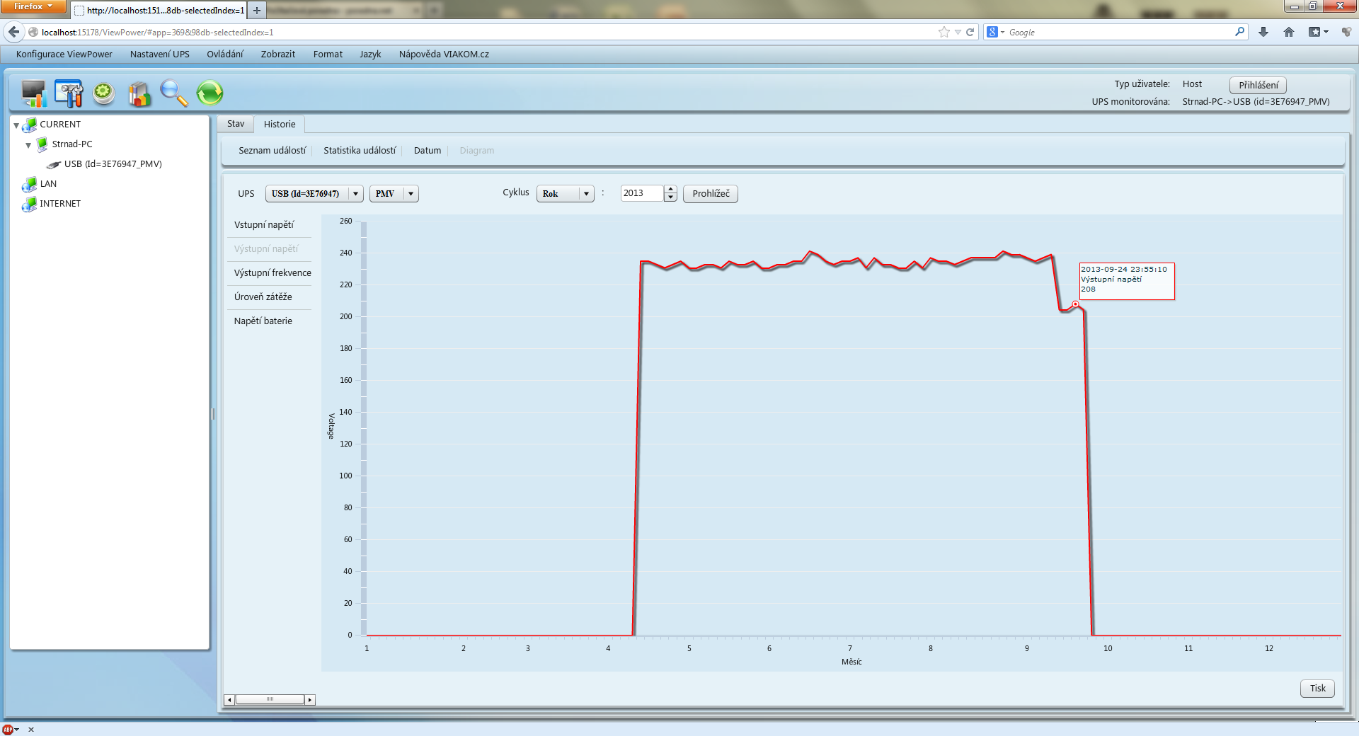

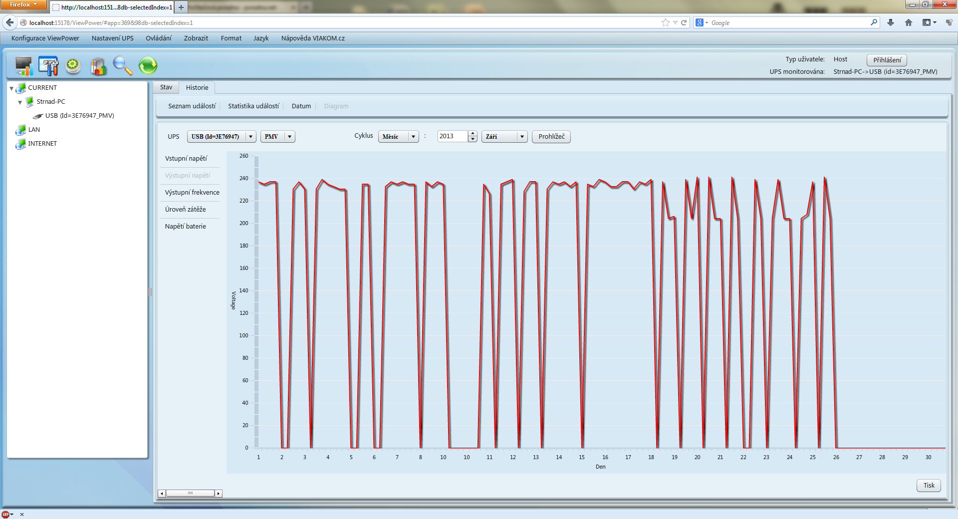

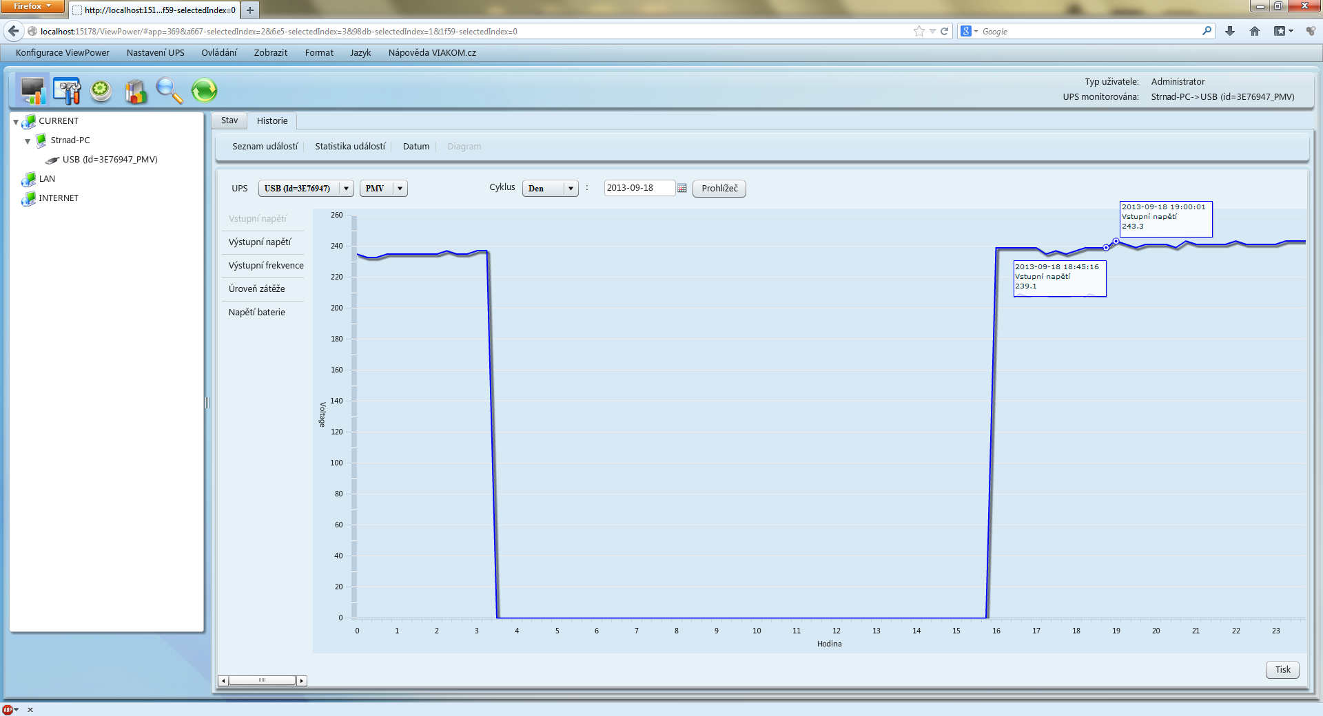

Ahoj, mám problém nebo spíše dotaz na elektrotechniky v oboru PC kteří by mi mohli poradit s mým dotazem. Máme k PC připojenou UPS a ve vesnici teď předělávají venkovní vedení na kabelové, včetně výměny stožárové trafostanice poblíž domu(nevím jestli to souvisí), to ale stejně není zatím zapojeno do sítě. A můj dotaz zní: Když se podívám do programu co je k UPS vidím vstupní napětí v rozmezí 235-241V což by mělo být v normě pokud si dobře pamatuji. Ale podle programu je v posledních dnech na výstupu UPS pouze cca 208V. Pokud UPS vytáhnu ze zásuvky a jede tedy z baterie přes střídač tak program ukazuje 220V. Do přílohy přikládám grafy historie výstupního napětí UPS za září a za rok 2013. Měl bych UPS reklamovat a nebo těch pouze 200V počítači nevadí? Dříve jak je vidět i z grafu bylo výstupní napětí přibližně 230V.
Měřils to i fyzicky (měřákem na výstupu)? Ona ta interní elektronika mnohdy lže. Ale ani 200V PC zdroji nijak nevadí.
Mě spíš zaráží ten ubytek napětí co je vidět na tom grafu za rok 2013 v září. Je fajn, že těch 200V nijak nevadí, změřím to teď multimetem, jestli to bude vypovídající hodnota mife.

Ja myslim ze kdyz by bylo na vstupu 50V tak se prepne na baterii. U toho grafu si muzu vybrat jestli chci vstupni/vystupni napeti, vystupni frekvenci, uroven zateze a napeti baterie. Dal jsem sem jen to co jsem povazoval za dulezite. Klidne pridam ten zbytek kdyby to k necemu bylo.

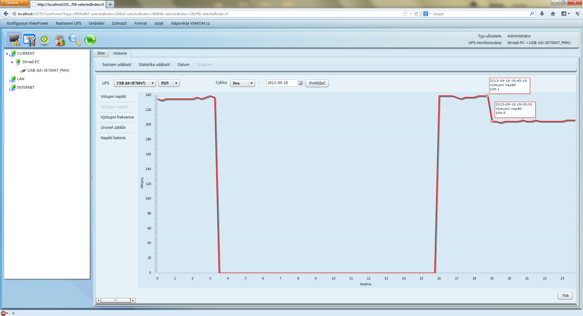

Nekde jsem to tu psal na zasuvce ve zdi je vsechno v poradku mezi kolikem a fazi i mezi zdirkama v zasuvce je stejne napeti 246V(nevim proc najednou tak moc, ikdyz je to v norme). Jen na vystupni zasuvce z ups jsou ty hodnoty rozdilne co jsem tu psal.( muze to byt nesinusovym prubehem napeti a tudiz chybou meraku, ale i program pro ups ukazuje stejne vystupni napeti 206V oproti vstupnimu 241-246V.

Ano máš pravdu, teď jsem pitval ty grafy do podrobna a našel jsem okamžik kdy vstupní napětí přesáhlo hodnotu 241V a v tu hodinu je vystupní 204V.

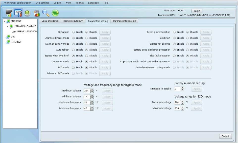

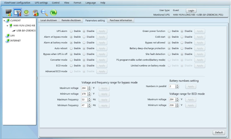

http://www.fsp-europe.com/downloads/viewpower_user _manual_v2_11.pdf
kapitola 5.2.3
To je hezke, ze jsi to nasel. Ja tam tohle nemam. Je mozne ze tim jsou vybavene jen vyssi verze? Muzu se zkusit podivat jestli nemam jinou verzi, ale stahoval jsem tenkrat posledni.
asi ten soft nainstaluju znova, mám jednu 1kVA verzi v práci.
To je mozna ten problem. Tohle je nizsi model 850VA. Treba tou technologii nedisponuje. V tom manualu pod obrazkem navic take v prekladu pisou: Tato obrazovka muze na ruznych modelech vypadat odlisne. Verzi mam 2.11.

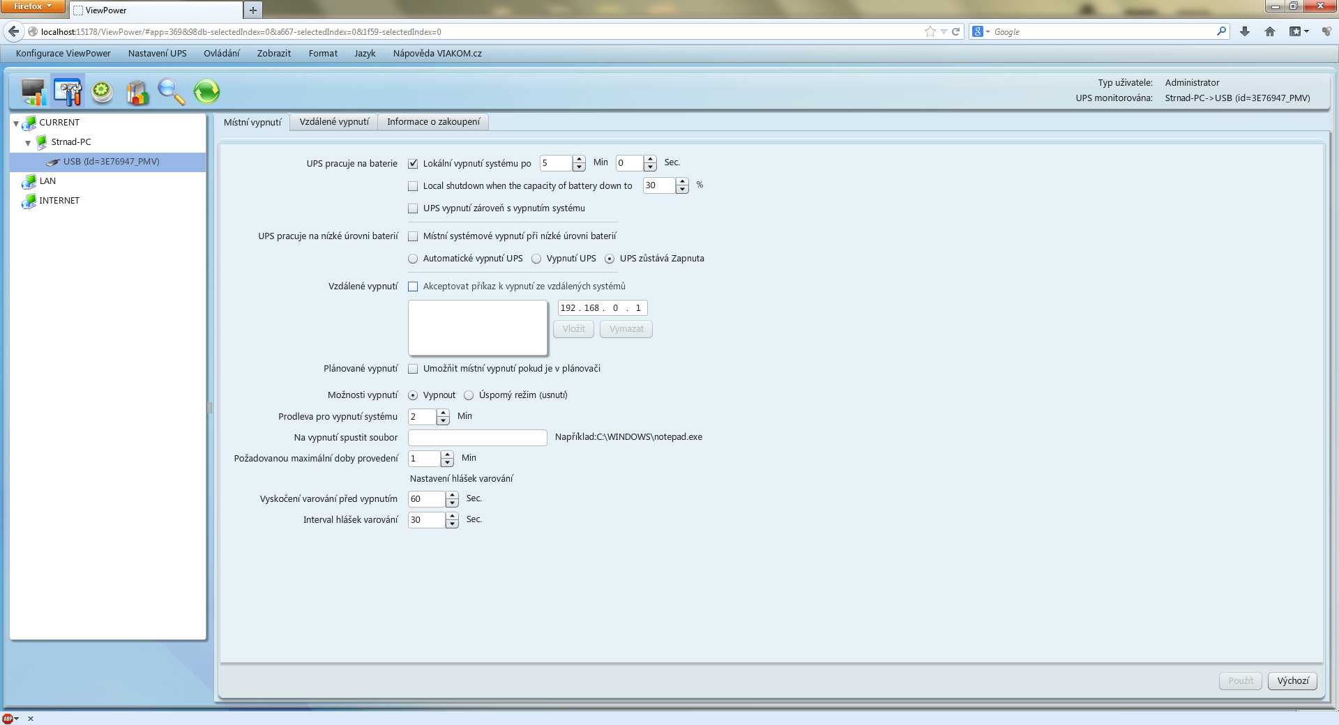

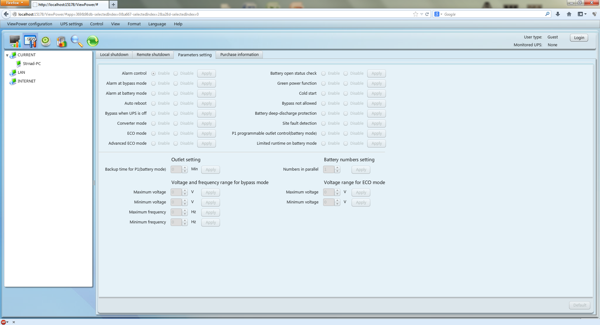

Takhle vypadá ta stránka na mém PC s připojenou UPS.
![[http://pc.poradna.net/file/view/15639-ups-setting- png]](/file/view/15639-ups-setting-png)
![[http://pc.poradna.net/file/view/15640-ups-setting2 -png]](/file/view/15640-ups-setting2-png)
A takto pokud USB kabel od UPS odpojím, najednou to tam je. V jazyku problém není zkoušel jsem obě verze. IHMO tento model UPS asi tuto funkci nepodporuje, smutné.
