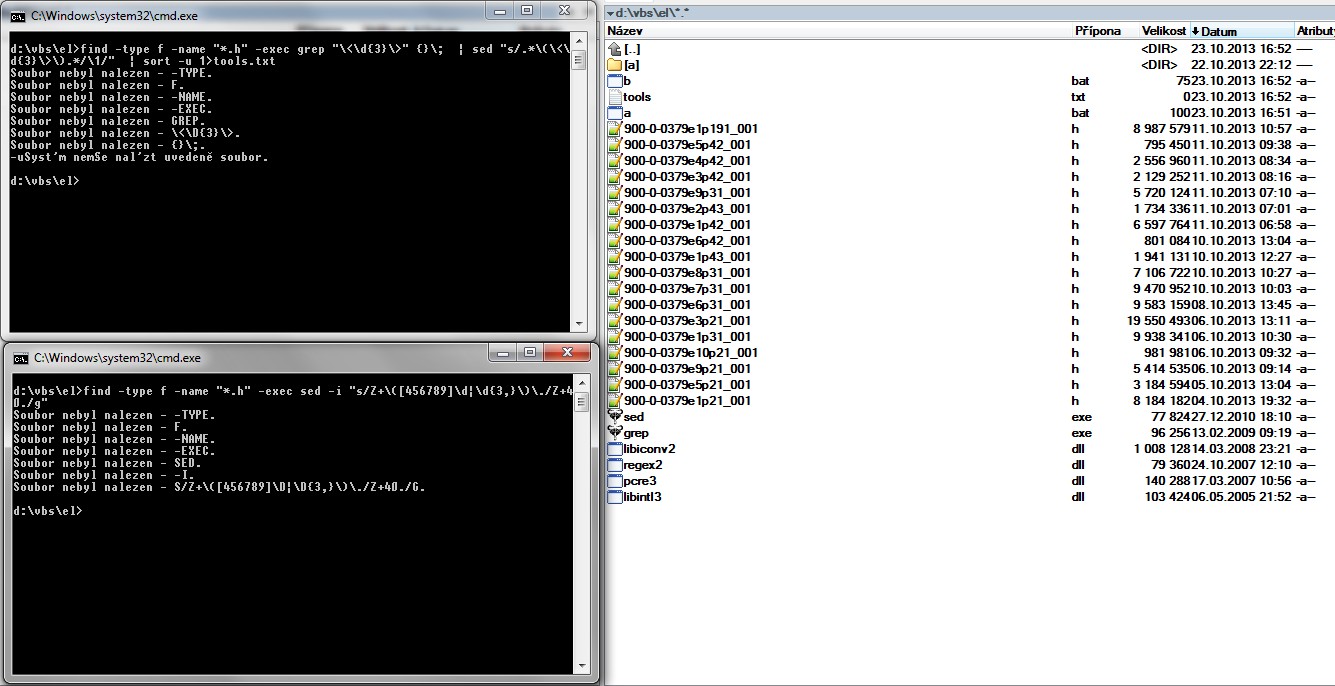

Pánové díky moc za snahu, ale tudy asi cesta nepovede.
sed i grep jsem nainstaloval, pro jistotu jsem je i s knihovnami zkopíroval do adresáře se soubory, které chci projet.
Win příkaz find nepozná parametry v těch příkazových řádcích, nebude on taky součástí Linuxu? A za druhé se v těch přepínačích a parametrech absolutně nevyznám.

Tak jsem se dopracoval jen k vyřešení exportu všech řádků ze všech souborů obsahujících "3číslice ohraničené mezerami"
V grepu jsem musel použít přepínač -P, aby mi to bralo tenhle regexp " \d{3} ", gilhadův mi to nebralo vůbec.
Jen ten sed nevím jak zprovoznit, nebere mi to vůbec regulární příkazy nebo je neumím zapsat ve správném formátu.
Linuxový sort jsem našel, ten mi funguje
