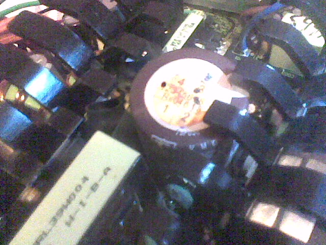

Našel jsem na tom velkým spouštěcím kondíku na boku přiškvařený kapkový kondík,který měl gumovou čepičku a byla uplně ohořelá. Může to být tím?
Dej sem fotku. Osobně se domnívám že ten tvůj kondík bude ve skutečnosti varistor.
posílám foto
Tak tam vidím víc šum než součástky.
Tak ten velký váleček je kondík 400V 470uF a dole vedle něj je vidět zelený kapkový kondík,který jsem už očistil ten byl přilepený na tom spouštěcím velkým kondíku.Je to dobře vidět.
A neni to nahodou termistor? "Kapkovy kondik" ma na sebe napisane co? Jak bol priskvareny? Kondenzator moze byt keramicky alebo tantal, a ani jeden sa nemoze nikam priskvarit, je dookola dokonale izolovany. A nedava sa na nich ziadna cepicka

Vím,že když jsem ho očistil od zbytku toho obalu,tak jsem narazil na keramiku zelené barvy.Nevím,ale u kondíku
by měl být asi odpor ne. Prostě ta součástka byla přiškvařená na tom velkým kondíku 400V 470uF.

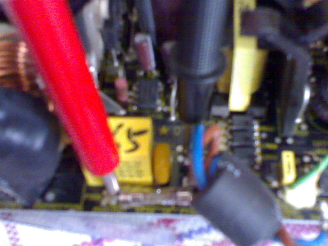

Našel jsem tu pojistku,která byla zabalená takovým pružným černým obalem a je vypálená. Někde jsem četl,že
pokud ta porucha není v logice toho zdroje, tak je to opravitelný. Posílám foto. Jo a díky za trpělivost
se mnou.

Ked je tam viditelne poskodenie tak to skus od seba oddelit a vymenit tu poistku, uz som to pisal.
Najprv je asi dobre pozret sa co je u tej suciastky napisane na plosaku (zvycajne to je popisane) a kam je ta suciastka zapojena. Ak je to zapojene paralelne k tomu velkemu tak to je keramicky kondenzator a musi sa vymenit, za specialny typ ktory vydrzi 400V. Hodnota je na nom napisana. Ak to je termistor tak to je vprincipe jedno potom by to malo ist aj bez neho. Ak to je kondenzator tak zavisi od toho ci su tam paralelne aj dalsie keramiky, ak ano tak odpajkovat alebo aspon merat ci neskratuje (potom ako zdroj nechas aspon 15minut vybit!), ak neskratuje tak to mozes skusit zapnut aj tak jak to je.
Pojistku nemám,musím ji někde splašit. Na desce jsem našel značení TR.
Ak to znacenie urcite patri k tej suciastke tak to je termistor a ne kondenzator (tie sa znacia Ccislo)
P.S> poistka sa da nudzovo premostit velmi tenkym dratikom (ne hrubsi jak vlas), na test.
P.S.2. je mozne ze sa kvoli znicenemu termistoru zdroj nezapne (zafunguje tepelna ochrana), ale ked to nevyhodi znova poistku, tak aspon budes vediet ze tam neni nic odpalene uplne do skratu, co by bola dobra sprava. Ten termistor ale nemusi byt nutne zniceny (ak to skratoval vonkajsi kontakt), takze sa to zapnut moze, ale tazko povedat ked v nom je aj diera :D

Raději jsem ještě měřil ohmmetrem mezi pojistkou a vstup ze sítě N. Je tam odpor 30ohmů. Je to OK? Posílám foto.
A neni ten odpor na tom termistore nahodou?
30ohm moze byt spravne (je tam na 230V v serii zvycajne specialny termistor na tlmenie narazoveho prudu). Ja som take veci nikdy nemeral ze kolko ohm ma ten termistor, netusim :)

naběháno,tak asi proto tam už něco odešlo. Elektronika má také jen omezenou životnost a pokud je to 5let,kde se na PC střídá celá rodina,tak to nemůže být šmejd.
Ja som len podotkol ze na ten PC ti staci 400W slusny zdroj. Ten "450W" je vskutocnosti pravdepodobne 200W.
Preco odisiel ten 650W netusim ale odist tam mohlo cokolvek.
A proč by se měl ventilátor ve zdroji točit, když není v činnosti hlavní měnič? Ten krám patří sem.
Inac poistka by mohla byt v konekore 230V alebo tam niekde v umelej hmote pod krytkou. Ale netusim ci to tam cinan dava, asi na to prdia (je mozne ze pouzivaju nejaku vratnu poistku na vstupe apod)
