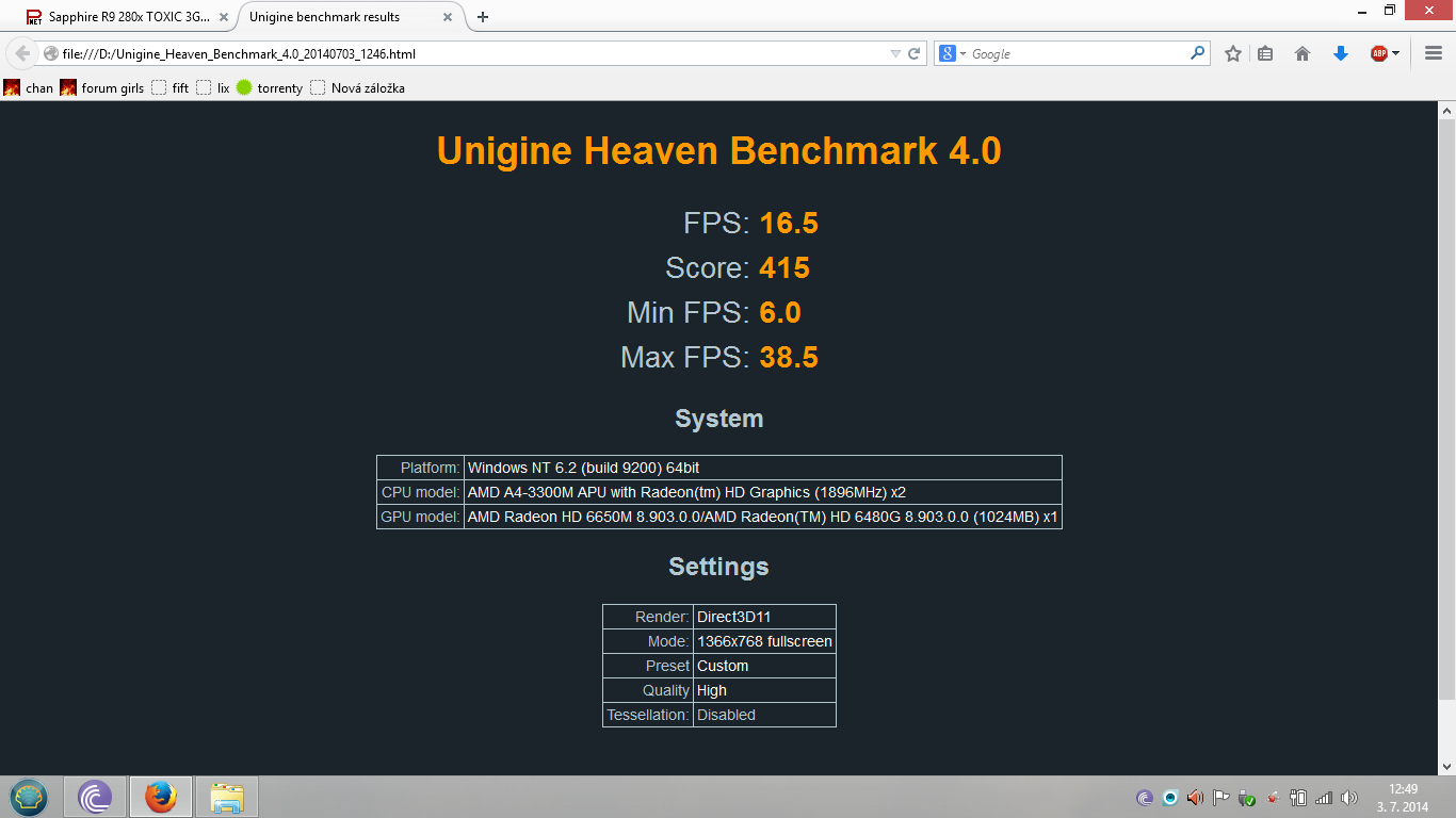

Moje skore na notasu.
FPS:
38.5
Score:
969
