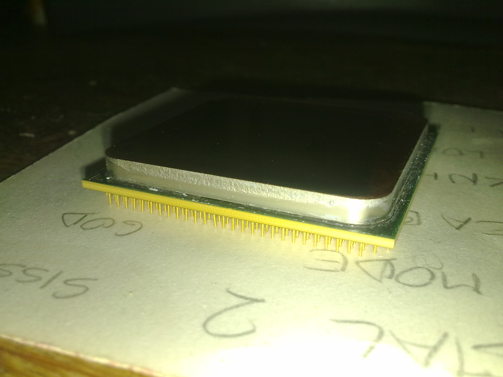

Tak je to jasné není pájená viz foto
jezekhifi 15.10.2014 16:44
jezekhifi
To znamená jediné oddělat IHS vyčistit přepastovat přilepit znovu. Du na to jak dopadnu budu referov…

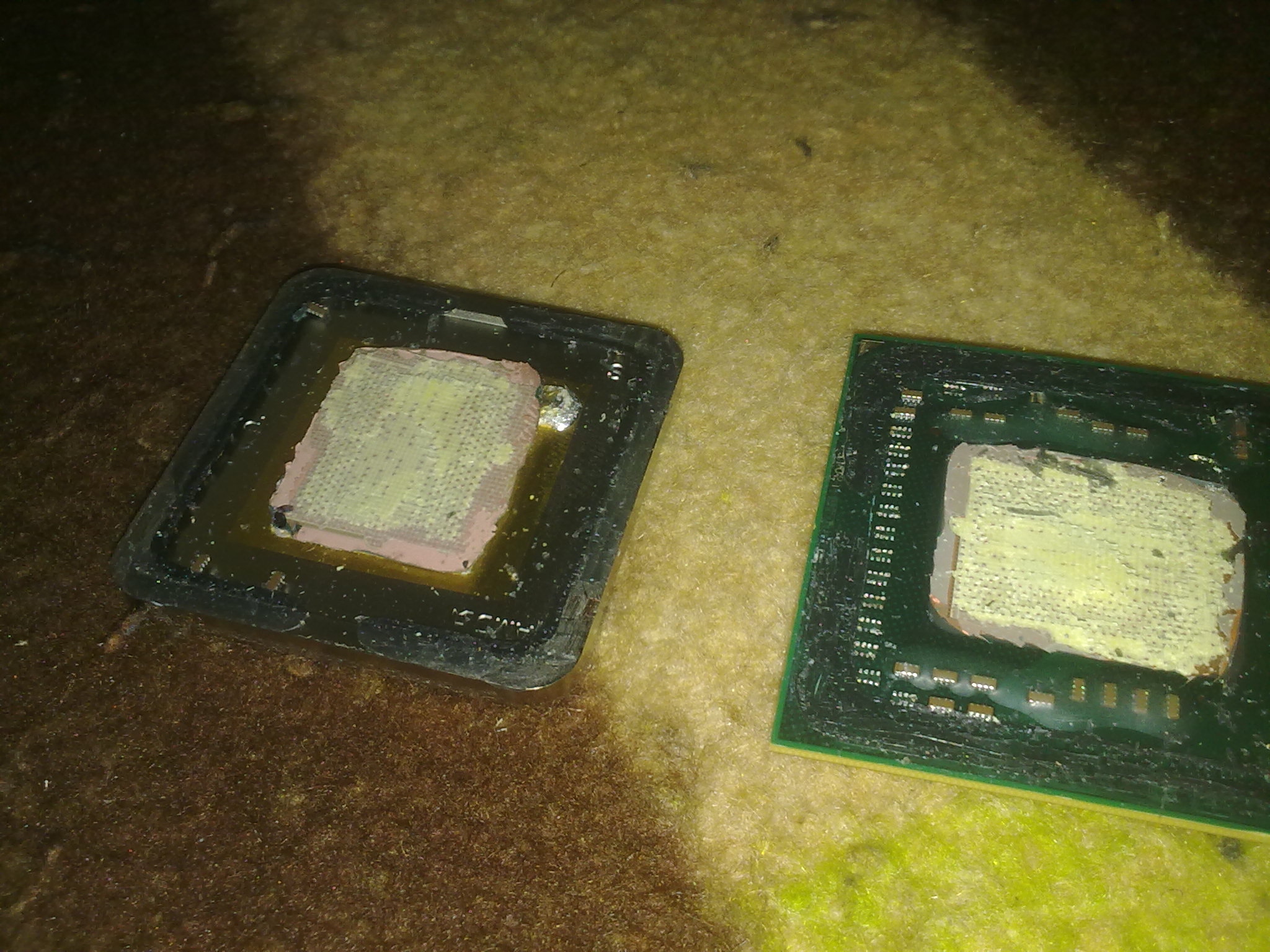

Vážení jak to dopadlo IHS na FX-8320 je sice lepené, ale čip je pájený to znamená, že jdu kupovat no…
jezekhifi 15.10.2014 18:10
jezekhifi
Pošli fotky :-) Příště můžeš zkusit leštit. Prý to dá až 4°C k dobru ;-) [http://i272.photobucket.c…
Chocholoušek 15.10.2014 18:19
Chocholoušek
Tady foto novej má ihs prohlé pro změnu ven.
jezekhifi 15.10.2014 19:44
jezekhifi
Tys to vážně vyrval i s esemdéčkama :x:
Chocholoušek 15.10.2014 19:52
Chocholoušek
No jo no:-[ Ale už víme jak je to dělané. Čip je pájený cinem k ihs, ihs je kus železa ne plech cca…
jezekhifi 15.10.2014 20:03
jezekhifi
ja si nemyslim ze chip sa da pajkovat. kremik sa pajkuje blbo. Je to asi prilepene, aj tie SMD odpor…

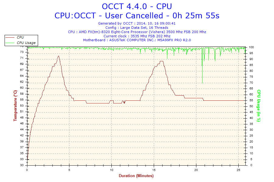

touchwood 16.10.2014 07:08
Někdo tady zminoval, že jeho I7 má s Mugenem skoro 70st tak to není problém jenom FX. Musím dodat, ž…
jezekhifi 16.10.2014 08:27
jezekhifi
to rozhodně není křivou základnou. V drtivé většině případů je problém v tepelném odporu mezi čipem…
touchwood 16.10.2014 08:37

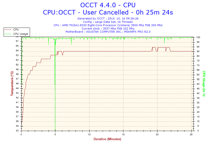

Je to mnohem lepší viz obrázek, ty dvě věže a 70st je bez vrtulí, jinak po 25 min 55st konečně to fu…
jezekhifi 16.10.2014 09:07
jezekhifi

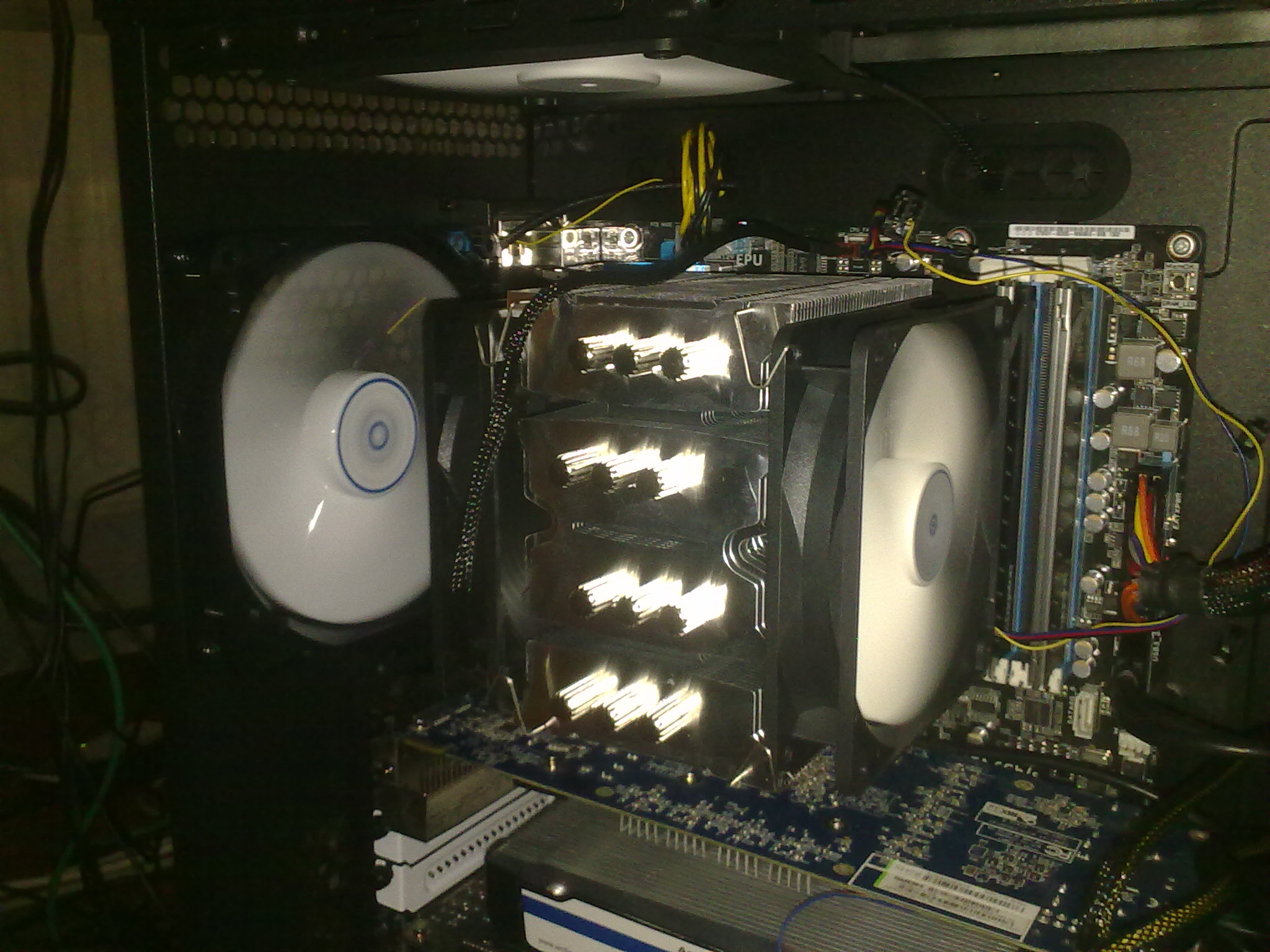

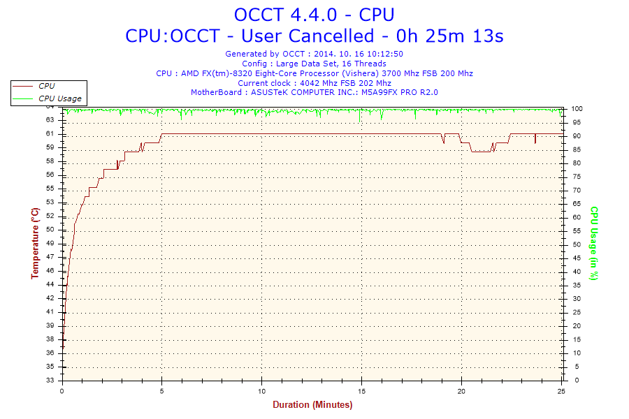

Takže Mugen v akci. Na tenhle výsledek Gelid nemá ani omylem. Třetí test bude OC 4Ghz max turbo tak…
jezekhifi 16.10.2014 09:39
jezekhifi
Takže takt 4Ghz teplota viz obrázek.
jezekhifi 16.10.2014 10:16
jezekhifi
A co si s tym urobil ze to zrazu chladi?
MM.. 16.10.2014 10:23
Nic očividně se zapekla pasta (MX-2), konec koncu to tvrdí výrobce. A v minulosti jsem si všiml, že…
jezekhifi 16.10.2014 10:26
jezekhifi
Jasně, pasta se zapéká a vodiče se zahořují. Měřit teplotu po nasesení a asi po dvou dnech jsem zkou…

Pánové tak jsem koupil SCYTHE Mugen 4 PCGH Edition a hádejte jaké jsou teploty. Uplně stejné nic se nezměnilo!
Podle mě vyhozené peníze do hajzlu! A duvod? Konkávní základna takže chladič nedoléhá celou plochou. Kurva to musím brousit ještě i chladič? Já se na to fakt vyseru!! Tak ted nevím.. Mám ho vrátit stím, že má křivou základnu a požadovat jinou značku nebo šmirgl, ovšem nevím zda to pomuže.

Shrnutí:
1. je mi líto zesnulého procesoru
2. pokud se situace nezměnila s novým k lepšímu, tak je to vlastnost toho "traktoru"
3. na nějakých 50°C při OC zapomeň, zvláště v zátěž testech
4. už jsem psal/zkusit snížit základní napětí, každá "setinka" dolů bude na teplotách poznat
tohle je přesně ten důvod, proč nedoporučuju AMD FX procesory. Prostě provozně to je masakr, a OC je jediný způsob, jak to srovnat s Intelem :-(
ježek: upřímnou soustrast. Jakmile jsem četl tvůj příspěvek, tak jsem dost přesně tušil, jak to dopadne..
to rozhodně není křivou základnou. V drtivé většině případů je problém v tepelném odporu mezi čipem a IHS, tam bývá největší problém - malá plocha, velký teplotní gradient, velké TDP. Samotný IHS pak má už třeba jen 50°C, přitom na křemíku bys mohl smažit vejce.
