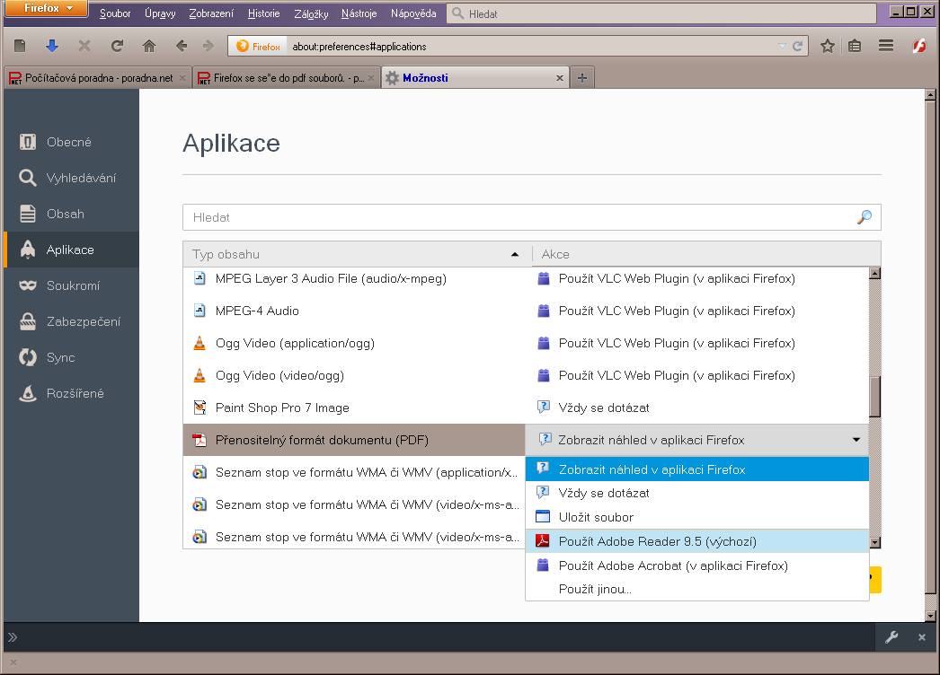

Zdravim,
PC je po přeinstalaci Winů (XP Pro), jako internetový prohlížeč mám Mozilla Firefox ESR 31.1.1, jako prohlížeč pdf souborů Adobe Reader XI.
PDF soubory (uložené v PC) se primárně otevíraly ve Firefoxu (nevím proč), nastavil jsem je tedy aby se otevíraly v Readeru (viz obr. 1). Nyní se v Readeru otevírají, ale zůstala jim ikona Firefoxu a i při stahování pdf souboru z internetu mi ukazuje HTML dokument, ale přitom je to pdf.
Lze to nějak změnit?
- soubory Vojta 1 a 2 na obr. 2 jsou pdf.
[7TwoG.jpg]
[fxgqT.jpg]

1) buď jsi mu to někdy povolil: v dialogu pro hledání "čím otevřít..." je blbě default zaškrtnutá volba "použít vždy"
2) druhá možnost pochází ze zkriplené spolupráce adobe readeru a ms internet exploreru. areader má v nastavení -> internet: nežádoucí volbu "otevírat v internetovém prohlížeči".
otevírání internetových odkazů na pdf se nastavuje ve firefoxu. nastavení - aplikace: přenosný formát dokumentu (pdf) nebo acrobat reader document.

mam FF vzdy najnovsi, nastaveny ako vychozi, mam nainstaleny aj adobe reader, ikonky su spravne (adobe), nikdy som nic nemenil. Adobe reader doplnok vo FF mam zakazany naveky, a pdf vo FF mam nastavene na vzdy ukladat.

- ve Firefoxu mám v nastaveních zvoleno u dokumentů Adobe Acrobat "Použít Adobe Reader" (3 případy)
