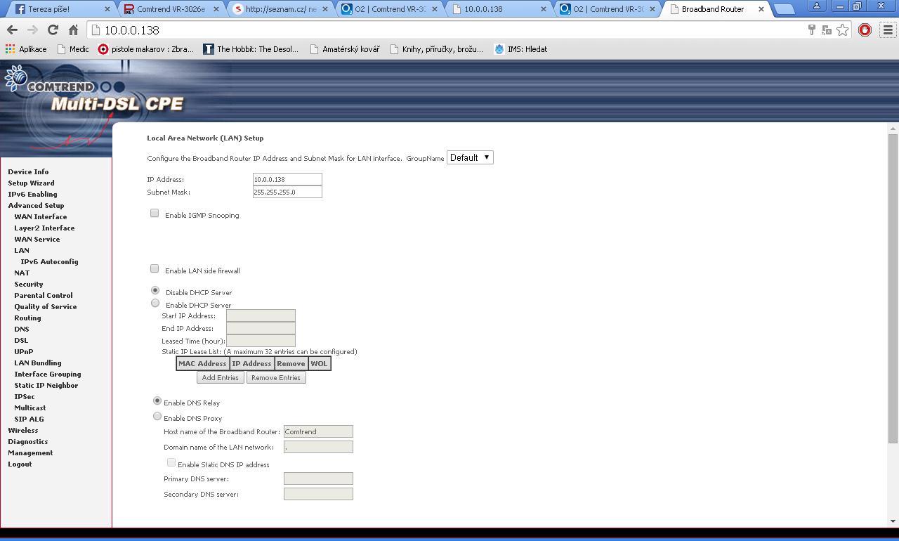

Pánové, ještě mi prosím poraďte, kde vypnout to DHCP. Našel jsem jen tohle v záložce LAN - viz přílo…

"lan: disable dhcp server" - máš dobře. pokud máš na pc získání adresy z dhcp, vypnutím na comtrendu…

samozřejmě, že ip bude přidělovat router od upc. ale kdyby to tak bylo, nemohl bys vidět na comtrend…

rád věřím. to znamená, že teď dostáváš ip od cisca (viz ipconfig -all) a vidíš zároveň do administra…

návod na vlastní router snad mají o2 dobře, odkaz nepotřebuju. ale předpokládám, že máš jasno v tom,…

tak už jsem to rozchodil. Změnil jsem ip adresu switche (comtrendu na 10.0.0.139) modem restartoval…

a jakou IP má tvůj reálný router? Nemá náhodou 10.0.0.138? Pak bych chápal, že port s comtrendem odp…

přistupuju k administraci na IP 192.168.0.1 Konflikt by tam být neměl.

EDIT: problém je ten, že při vypnutí DHCP tady net nefunguje. Přivedl jsem z fčního modemu ethernet do LAN 1. Zapnul inet na všech čtyřech portech a tay dal DHCP disable. Ale stejně, když mám zapojený PC z switche z portu LAN 2, tak net nechodí. Co mi prosím uniká?
pokud máš na pc získání adresy z dhcp, vypnutím na comtrendu ji nemáš kde brát.
můžeš si ji kvůli nastavení comtrendu změnit na statickou, respektive duální.
změnil jsi aspoň lan ip comtrendu do rozsahu upc routeru, ať na comtrend ze sítě vidíš? podle ip 10.0.0.138 ne.
ale kdyby to tak bylo, nemohl bys vidět na comtrend s adresou 10.0.0.138, když ten cisco má síť někde v 192.168.x.x
buď to máš divně zapojené, nebo zatím nemáš přepnuto na 4x lan a trefil ses do špatné zásuvky.
po vypnutí dhcp na comtrendu musíš jeho lan spojit s ciscem (nebo mít nastavenou dual static ip).
čili aby ti zůstal do administrace dsl přístup, musíš mu nejdřív změnit lan ip, teprve pak vypnout dhcp.
ale předpokládám, že máš jasno v tom, žes změnil ip comtrendu a že teď vidíš na oba routery.
kontrola výpisu ipconfig (že dává smysl) je už jen bonbónek navíc - i když při nefunkčnosti sítě měl být prvním krokem.
