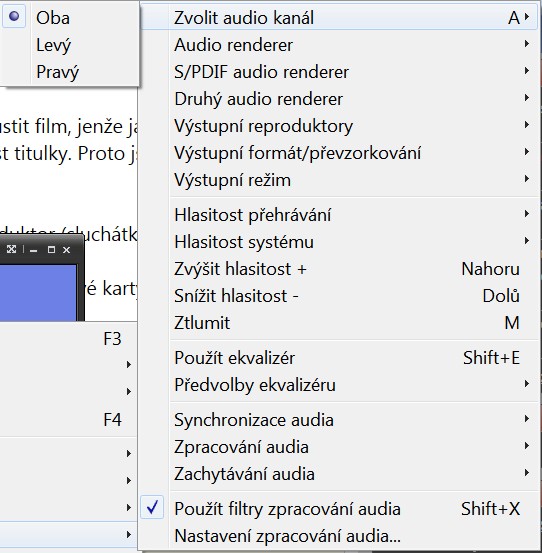

Volbu levé - pravé stopy snad umí více přehrávačů, např. PotPlayer. [22295-potplayer-jpg]
IQ37 18.04.2015 17:37
stereo umí hrát snad každý přehrávač... Ale mě jde o to, že film má 2 zvukové stopy anglicky (stereo…
