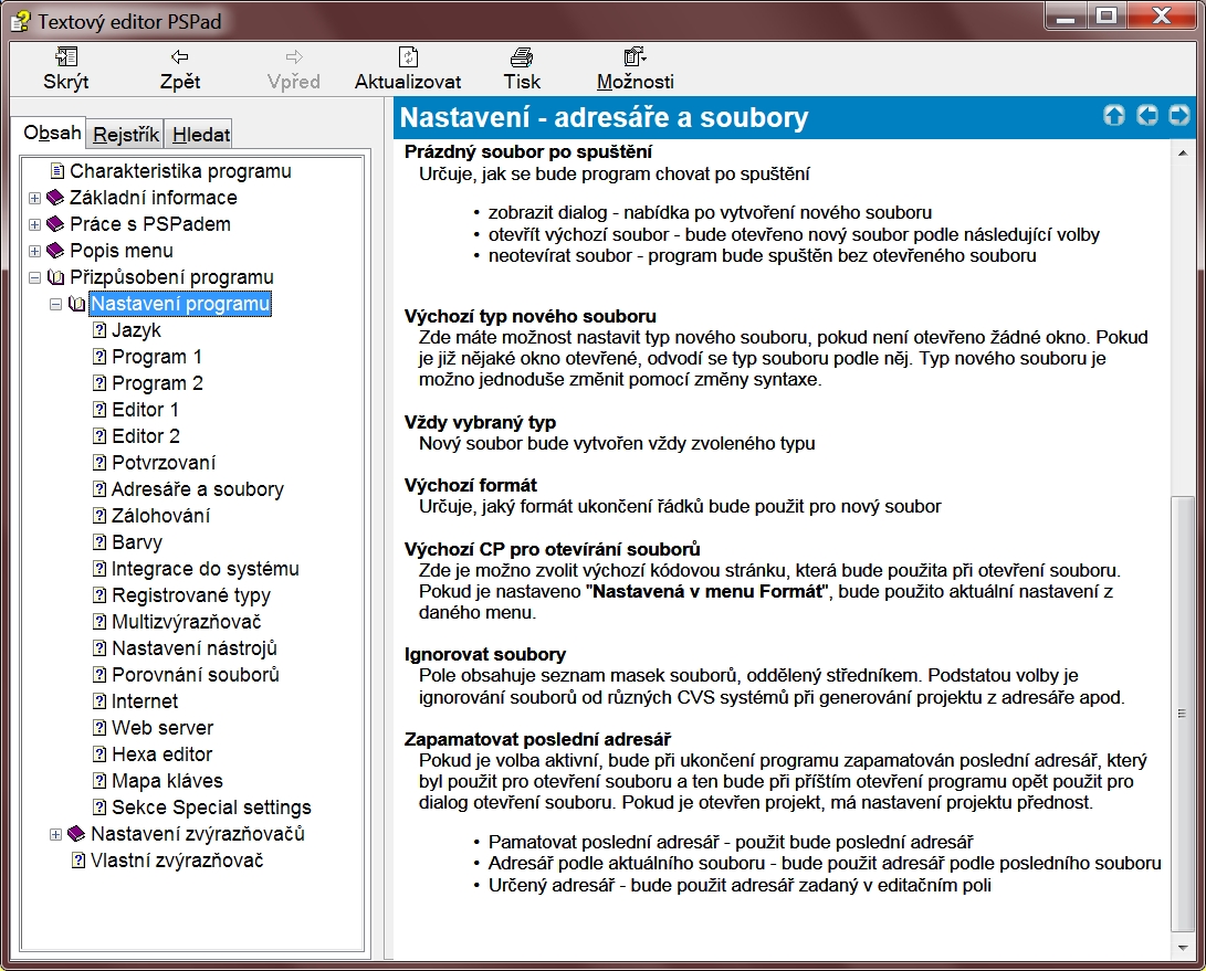

| Věřil bys tomu, že ten program má i vlastní Nápovědu? Je přístupná po stisknutí F1. Postuduj si troc… IQ37 22.01.2016 20:25 |

| Nee, to jsem netušil, ještě jsem nezačal číst a už jsem zase skončil. Výchozí CP ... A co je to CP ?… -OO- 22.01.2016 20:31 |

Pokud chces, aby se soubor vytvarel v UTF-8, proc si to nenastavis? Nastaveni programu / Adresare a soubory.
Vychozi kodovani i typ souboru, ktery chces otevirat tam snad najdes.

Nastaveni programu / Adresáře a soubory. Ale tam už jme dnes jednou byli...

Věřil bys tomu, že ten program má i vlastní Nápovědu? Je přístupná po stisknutí F1. Postuduj si trochu.
Nee, to jsem netušil, ještě jsem nezačal číst a už jsem zase skončil. Výchozí CP ... A co je to CP ? Cicina Pleskatá ?
