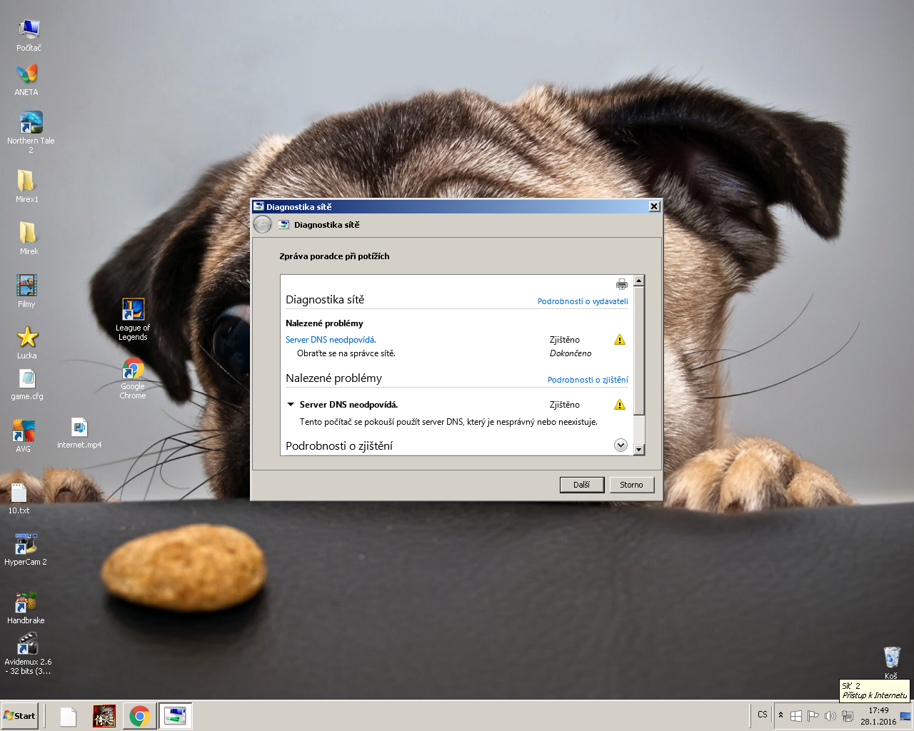

Dneska se mi odpojil internet s hláškou "Server DNS neodpovídá". Šel jsem se rychle mrknout na modem…
EnchikO 28.01.2016 17:53
EnchikO
mrchosoftí diagnostika sítě je k ničemu. ping na router funguje? ping na dns providera funguje? pin…

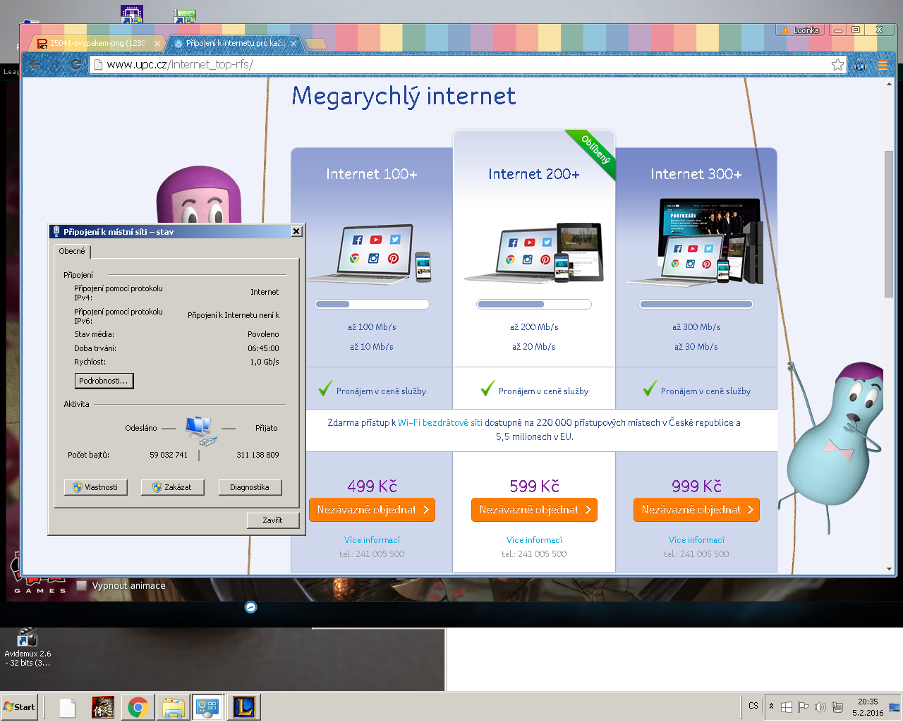

"1,0 Gb/s" není reálná rychlost internetu, tvou rychlost internetu změříš například na www.speedtest…

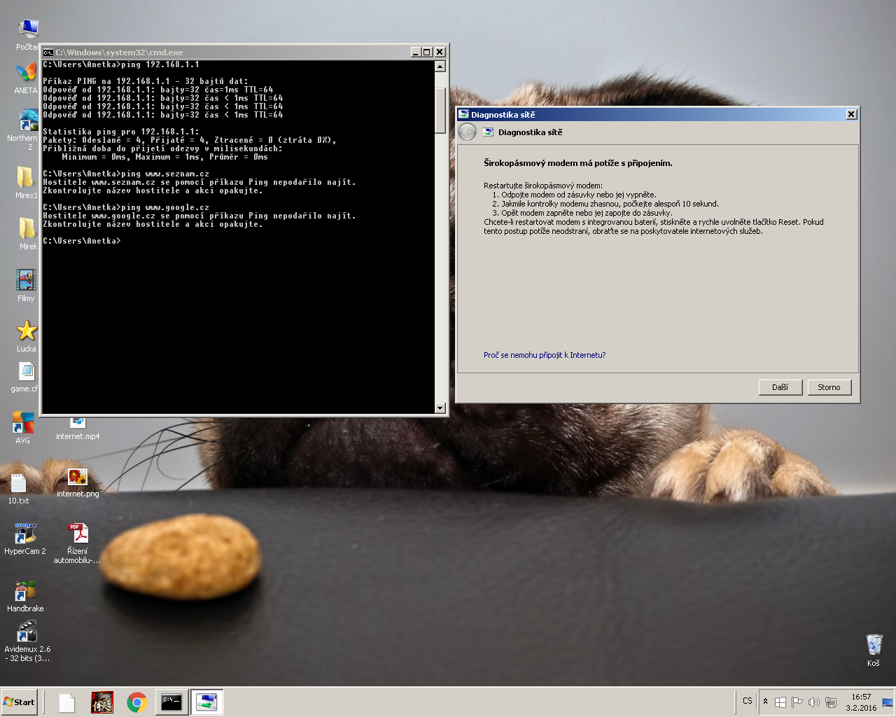

Ping na router se normálně zjistí příkazem ping 192.168.1.1 v cmd ?
Jak zjistím že nestrácím jen pakety ale i celý internet vypadl. Zkoušel jsem při výpadku načíst nějakou stránku a napsalo mi to že nemám internet. Jinač kabely jsem jsem kontroloval
ano, měl jsi zkusit ping na router. jestli je to 192.168.1.1 zjistíš když ho otočíš zespodu, nebo když zkontroluješ bránu ve výpisu:
ipconfig -all
pokud ti nefunguje kabel vedený přes několik místností, je možná porušený. v okamžiku výpadku zkontrolovat i jiný pc nebo wifikrám, jak jsou na tom s připojením.
pokud vypadne všechno, reklamovat ten cisco.
taky bývá hnusným zvykem mobilů a tabletů zahltit nesmyslnou komunikací router, když dokola zkouší všechny možné režimy. předchází se tomu v administraci routeru -> nastavením wifi -> zabezpečení: napevno wpa2 + aes, žádné volitelné hodnoty.
při připojení přes zdi nemá cenu nechávat automatický výběr z více wifi norem, ale nastav tam napevno 11g.
na lan stranu routeru se dostaneš, dále ne - ale nevíš, kde to vypadlo, proto nevíš, co máš řešit.
potřebuješ zjistit odezvu (ping, tracert) od serverů před routerem.

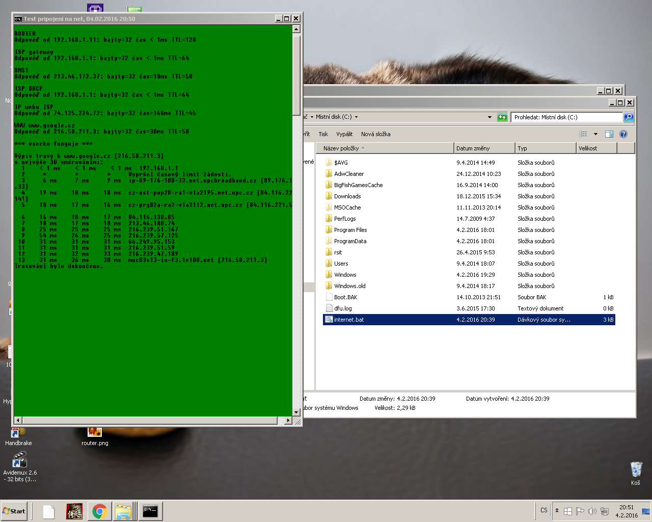

abych nemusel začít zjišťovat ip adresy až při poruše, mám na to udělátor - batku s příkazy, která postupně projde router a servery poskytovatele (isp) a měla by určit, kde je chyba. pro nahlášení závady je tam vyplněný i kontakt.
u statických adres je všechny zadá isp, webové adresy zjistíš pingem. pokud při dhcp nastavení žádné adresy neznáš, dají se vyčíst ve status stránce routeru -> sekce wan.
pro své připojení jen přepíšeš adresy na začátku batky místo demo hodnot, např.: (set LAN=192.168.1.1)
aktuální batku internet.bat bych nakopíroval do adresáře c:\windows, tím je zajištěno, že ji systém vždycky najde. spustíš ji odkudkoliv zadáním příkazu:
internet
přípona .bat nebo .cmd je povinná.

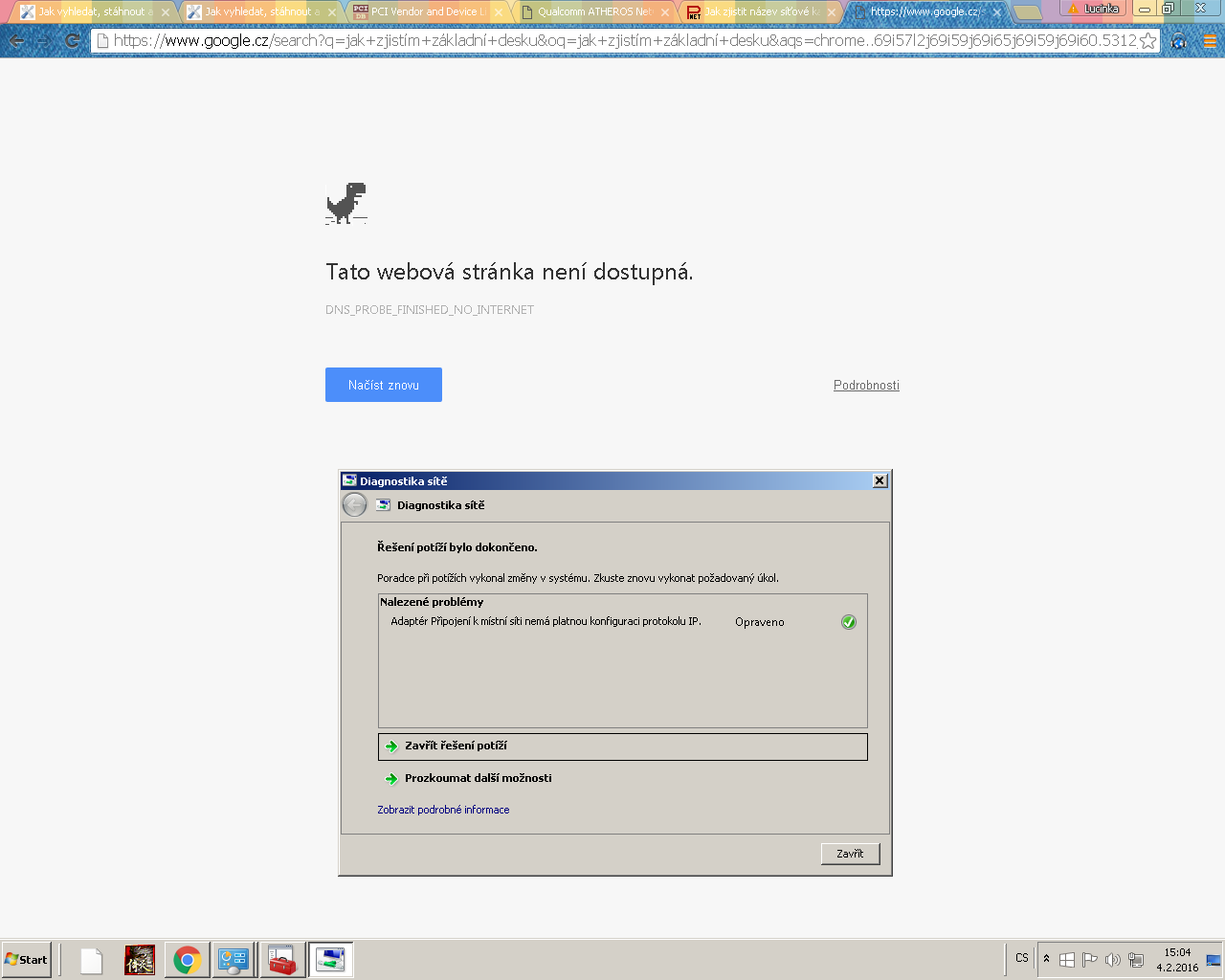

Už celkem 4 věci se mi objevili při diagnostice (1. bod s 3. je nejčastěji):
1) Výchozí brána není dostupná
2) Server DNS neodpovídá
3) Připojení mezi přístupovým bodem, směrovačem nebo kabelovým modemem a Internetem je přerušeno.
4) Adaptér připojení k síti nemá platnou konfiguraci protokolu ip

Zkoušel jsem ten soubor "internet.bat":
LAN = IPv4 ?
WAN = dhcp ? mám nastavenou na automatickou tak nevím co tam mám zadat
GTW = Výchozí Brána ?
DNS1-2 = DNS mám taky nastavenou na automatickou.
ISP = nevím co to je, taky dhpc ?
IPW = vůbec nevím kde bych to našel. Hledal jsem v googlu a nic jsem nenašel. Jedině co jsem našel byla moje ip (94.113.182.132) ale to je asi nesmysl že ?
WWW = mám internet od upc. tak tam mám napsat www.upc.cz ?
hot = jsem nenašel
Omlouvám se za svoji neznalost. Nejsem moc dobrý v IT, nikdy jsem neměl problémy s internetem tak jsem to neřešil. Děkuji že mi pořád pomáháte. Doufám že zjistíme ten problém dřív než vám dojde trpělivost.
zkratky co marně hledáš jsou jen proměnné v dávkovém souboru.
máš přepisovat ip adresy. adresy jsou v závorce před komentáři. komentáře začínají: & REM ...
LAN = x.x.x.x # ip routeru ... lan adresa domácího routeru, brána z výpisu "ipconfig"
WAN = x.x.x.x # wan ip ... je tam napsané, že u dhcp zadat 0.0.0.0
GTW = x.x.x.x # isp brana ... brána providera je vidět ve wan nastavení routeru jako gateway, nebo při přímém připojení pc místo routeru ve výpisu "ipconfig -all". slouží pro kontrolu spojení s isp.
DNS1,2 = x.x.x.x # isp dns1,2 ... dns providera jsou vidět ve wan nastavení routeru, nebo při přímém připojení pc místo routeru ve výpisu "ipconfig -all". slouží pro kontrolu dostupnosti sítě isp.
ISP = x.x.x.x # isp dhcp server ... dhcp server poskytovatele je vidět při přímém připojení pc místo routeru v "ipconfig -all". slouží pro kontrolu dostupnosti sítě isp.
toto jsem měl volitelně nechat přeskočit, nebo nahradit dns providera :(
IPW = x.x.x.x # isp web ip ... ip např. oficiálního webu isp, pro kontrolu dostupnosti insternetu, že providerovi funguje síť až ven. upc zrovna na ping neodpovídá, je třeba nahradit ip adresou seznamu, google, nixu, hradu, ...
WWW = www.kdosi.kdesi # isp web ... www adresa stejného webu pro kontrolu překladu adres. ale upc neodpovídá, je třeba nahradit seznamem, googlem, nixem, hradem, ...
hot = "Hotline: 0609 11 22 33" ... support z informací providera na webu: telefon, pracovní doma, sms, ...
cisco/upc nemá zespodu na routeru přístupové údaje? ty si ani nemůžeš nastavit vlastní wifi síť? máš vůbec router, nebo jen zastaralý modem s jediným výstupem bez wifi?

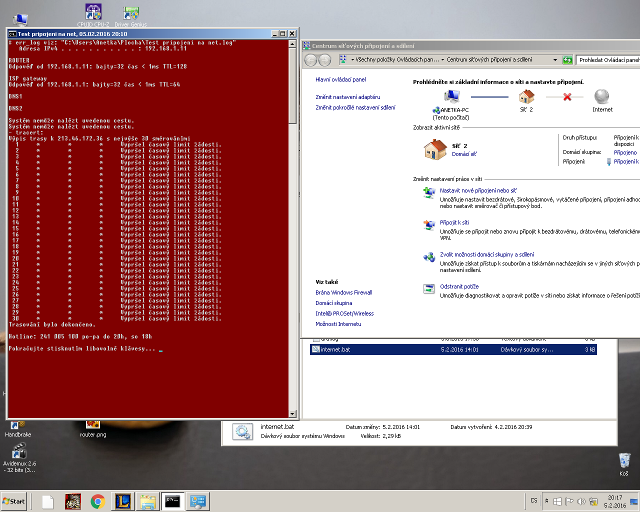

spustit v obou případech.
když všechno funguje jako teď tobě, je to zelené a dostaneš celý výpis trasy přes isp -> vidíš, jak vypadá "dobře". dobrý výpis se za 2s sám zavře, protože kromě zelené barvy na něm nic zajímavého není.
až připojení zdechne, napíše to po nějakém kroku chybovou hlášku a výpis bude "color 47" = červeně.
(jak jsem psal, u upc nemáš jak zjistit dhcp server providera - to není domácí dhcp z tvého routeru. proto do adresy "ISP=" napiš ip adresu dns2 místo 192.168.1.1)
už nikdy neudělám tu chybu, že bych sem tu batku ještě někdy dal, odmítám to po desáté vysvětlovat.
do "# ip routeru" (na lan straně) jsi špatně vyplnil ip adresu svého pc. pingat na svůj pc nemá smysl - že je zapnutý snad vidíš. tvoje ip se zobrazuje hned na začátku batky pod logem.
máš u gateway isp (providera) vyplněnou adresu svého routeru. psal jsem, že brána isp je vidět ve wan/gateway routeru, dal jsem odkaz.
bohužel díky kabelovému připojení nemůžeš jejich cisco router odpojit a vyčíst to na pc přímo. možná cisco umí i režim bridge bez nat, pak by ty adresy byly na pc vidět.
providerova brána by normálně byla vidět i ve výpisu tracert na druhém řádku, jenže upc tyto pingy zahazuje a má tam * * *.
nemá cenu to opravovat, vyplňuješ všude nesmysly, zapomeň na to a smaž to z disku.
z nefunčního připojení je vidět jen odezva od 192.168.1.1 = router. co je před ním je ve hvězdách, možná poškozený kabel na vstupu routeru, možná upc stávkuje.
jestli router není nový, reklamuj buď ho, nebo celé připojení k providerovi.
a řiď se tím, co ti píšou dokonalé windows a dokola to restartuj, přestože "diagnostika windows" ještě nikdy nikomu nepomohla. ale platil jsi za to, tak ty hlášky reklamuj v redmontonu.
režim síťovky pc<-->router nemá nic společného s tvým tarifem na internet, ten obrázek sem dáváš zbytečně.
