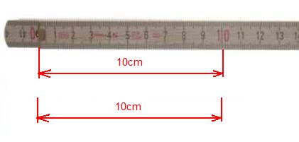

Ahoj,
rád bych se zeptal, který grafický editor byste mi doporučili, když bych potřeboval vložit měřítko do obrázku. Nemám na mysli grafické měřítko do map, nýbrž něco jako klasický metr - aby z toho prostě bylo jasně vidět kolik ten předmět na obrázku měří. Jako předlohu mám původní fotku s tím co jsem fotil a vedle toho vyfocený skládací metr. Takže zkrátka ten skládací potřebuji nahradit vloženým digitálním. Nevíte jak bych to mohl řešit? Předpokládám, že to jde udělat asi ve většině prográmcích, ale nejsem v této problematice příliš znalý, takže uvítám jakoukoli nejjednodušší variantu :)
Díky moc!

Dílčí fotky mají stejné měříko. Mě jde o to, jak ho tam dostat. Finální produkt je na papíře, resp.…

Opět platí: JAKÝKOLI vektorový editor. Callisto, Inkscape, Illustrator...

Já umím se všemi. ;-) Nejjednodušší pro lidi co životě neviděl vektorový editor je Callisto. Má výho… poslední

vkládat tam cokoli dodatečně znamená, že to tam nedáš ve správném měřítku.
bylo by to právě ve stylu toho mapového měřítka (bílé a barevné políčka, po pátém nebo desátém uvedeš jednotku třeba 1 dm, m, km...)
protože s rozměry bitmapové fotky nepohneš, je lepší to dělat ve vektorovém editoru, kde to pomocné obdélníkové měřítko natáhneš tak, ať rozměry odpovídají.
proto je běžnější to rovnou vyfotit s objektem známé velikosti, máš zaručeno že jsou oba v měřítku.
ty tam máš metr, normální lidi použijí minci (eurofufník), krabku cigaret nebo flašku piva.

1) Otevřu fotku na které je ten předmět (má přesně 69 cm) => vložím tam čáru jako metr => podívám se kolik má pixelů => jejich celkovou hodnotu vydělím 690 (mm) a získám prostor pro každou čárku reprezentující prostor pro jeden milimetr => z obou stran odečtu 1/4 z celkových pixelů pro jeden ten milimetr a získám tím počet pixelů pro prostor mezi milimetrovými čárkami a pro samotné čárky. Takhle by to šlo udělat, ovšem ta fotka má asi 30 Mb, jelikož je focená zrcadlovkou, tudíž každý ten milimetr by měl strašně moc pixelů. Tohle je nehorázná piplačka, proto:
2) Jsem se ptal, jestli někdo nezná nějaký prográmek, který by mi automaticky vložil schéma metru (prostě cm, a mm), já bych nastavil jeho rozměr v mm (690) a nakonec i jeho velikost (od oka - podle vyfocené předlohy). => Tohle mě právě zajímá.

Je to sedimentární jádro, které jsem fotil do bakalářky. Na šířku (hloubku) má těch 69 cm, na výšku (jeho průměr) je asi takových 4-5 cm. Bylo foceno po kouscích ze stativu (asi 20 cm výška) s co nejlepším nastavením, takže všecko jako clona, iso a tak dále je vychytané co nejlíp. Je třeba aby na tom profilu byly detailně vidět všechny pigmenty, nekonformity...dílčí fotografie, které byly účelně focené ve formátu RAW (takže totální lameřina - jak říkáš - to není) byly pak pospojované. Jde mi o to, že takhle je to prostorové zkreslení minimální, a to výškové ještě minimálnější. Ale ano, uznávám, že tam nepatrné zkreslení bude
V bitmapovém editoru se mi to dělat nechce, takže se znova ptám: Neznáš vektorový editor, který by umožnil vyřešit můj problém popsaný v mém předchozím příspěvku?
