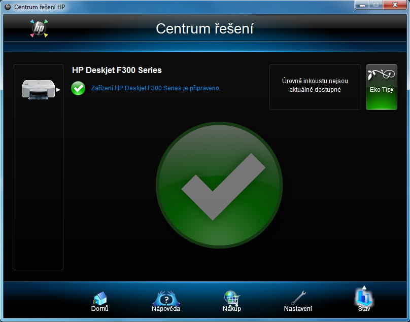

Mám takový problém a to ten, že má tiskárná HP Deskjet F300 Series nespolupracuje se softwarem, který jsem stěží na internetu stáhnul, a to s ,,Centrum řešení HP" - na internetu se tomu také říká HP solution center.
Jde o to, že dříve tento software s mou tiskárnou běžně spolupracoval, ovšem nyní, co mám přeinstalovaný systém, už nemohu i tak normálně běžně sehnat ,,HP solution center" a to přímo pro mou tiskárnu.
Tento software používám pro jedinou věc, a to zjištění hladiny inkoustu, a skenování - hlavně do dokumentu PDF a do obrázků.
V čem spočívá problém s nespolupracováním? Otevřu program ,,Centrum řešení HP" - viz přílohy...

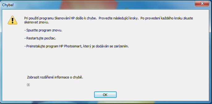

a) Dám skenovat, pokud chci do dokumentu, tak zadám PDF a dám skenovat
b) Nic se neděje, po chvíli se proces zasekne a napíše chybovou hlášku - viz. příloha
Nezbývá mi nic jiného, než skenovat způsobem takovým, že vejdu do Ovládací panely -> Hardware a zvuk -> Zařízení a tiskárny! Zde se dá skenovat, ovšem už tam není možnost scan do PDF dokumentu a možnosti jsou zde celkově omezené a nemá tolik vymožeností jako zmínění program!

Musíš odstranit úpně celou předchozí instalaci tohoto software,i za cenu ručního vymazání z registrů. Pokud neproběhla korektně instalace,někdy trvá i přes hodinu a uživatel to stopne,tak to opravit nejde.Na stránkách HP je několik utilit,jak software odstranit,ale je velmi odolný. Na tvou tiskárnu pak postačí obecně typ F300. Mám F380 a tímto jsem také prošel. Jinak jen info,funguje plně i na Windows 10.
