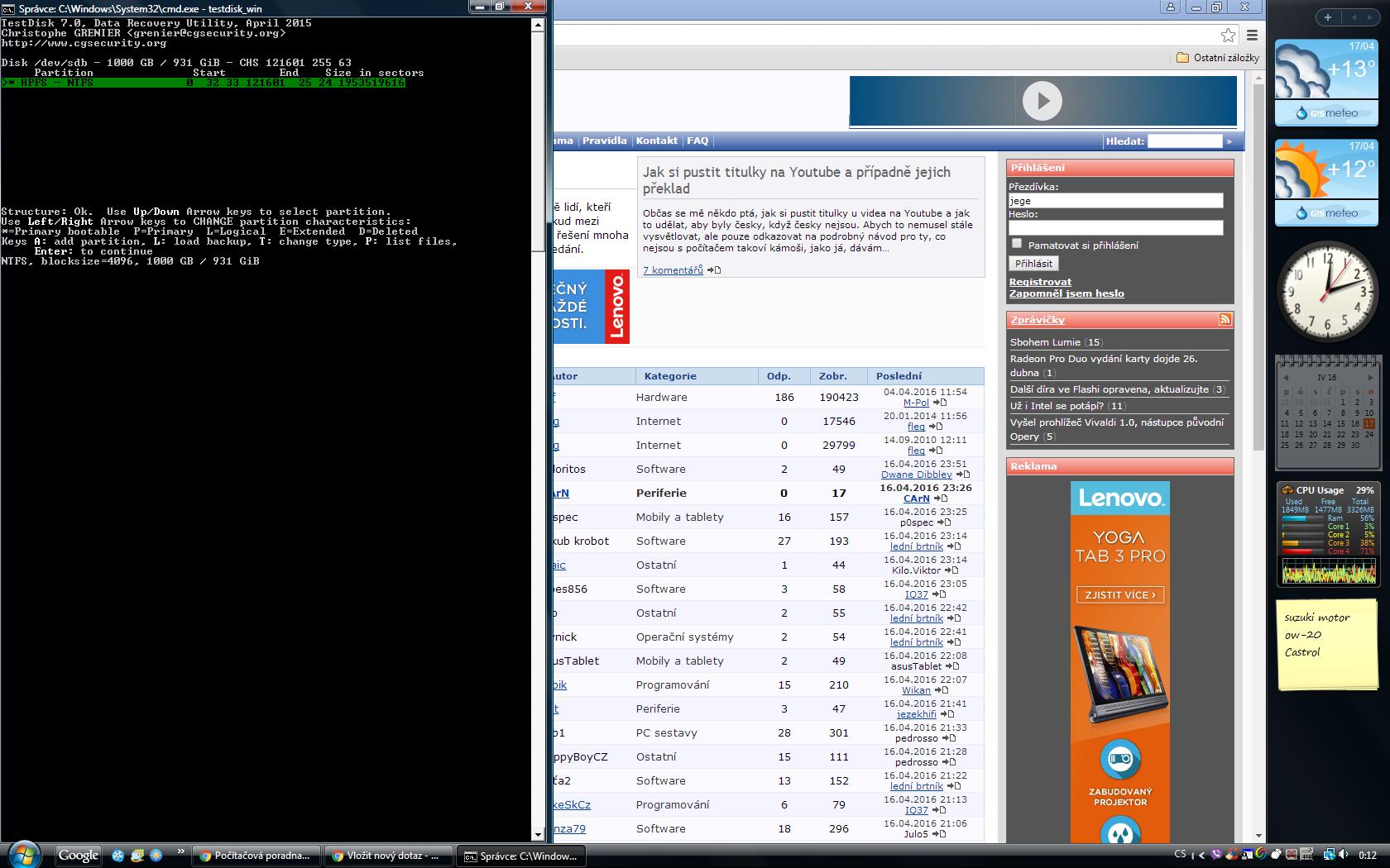

Sice riskuji hromadu jízlivých poznámek od některých "rádců", ale potřeboval bych poradit, jak opravit externí disk naformátovaný v NTFS, na kterém jsou sice samotná data v pořádku, ale přesto jej systém nedokáže zpracovat.
Při svých pokusech se zálohováním, jsem z bootable CD spustil Acronis a udělal kompletní zálohu disku. Jelikož to bylo pozdě večer, zadal jsem automatické vypnutí po ukončení zálohy a šel jsem spát. V noci jsem zjistil, že Acronis vyhodil nějakou chybu zálohování a PC se nevypnul. Usoudil jsem, že na externím disku zůstalo málo místa, soubor s neúplnou zálohou jsem přes Acronis smazal a pokusil se vypnout PC, bohužel u Acronisu to není tak jednoduché nebo jsem na to jenom nepřišel, při ukončení Acronisu se PC restartoval. Při dalším restartu jsem jej tudíž vypnul normálně vypínačem.
Ráno jsem chtěl promazat nějaké soubory Dolphinem z bootable Kaspersky Rescue Disk, ale ten nebyl schopen daný disk připojit. Po připojení k jinému PC se disk sice objeví ve Průzkumníku, ale při pokusu o otevření zahlásí "F:\ není přístupný. Soubor nebo adresář je porušen a není čitelný." Testdisk najde všechny disky 2x, jednou jako fyzické disky dev/sda (interní) a dev/sdb (externí), podruhé jako logické disky C: (systém), D: (recovery), E: (DVD), F: (externí NTFS).
Dev/sdb vyhodnotí jako Intel/PC partition a po analýze jej normálně nalezne a podsvítí zeleně, viz. testdisk1.jpg. Při pokusu o zobrazení souborů se ale program ukončí a zobrazí se příkazová řádka (CMD spuštěn jako správce). Disk F: vyhodnotí jako none. R-Undelete vidí všechny soubory a nabídne jejích záchranu, ale bohužel nemám další 1 TB externí disk na tuto akci, respektive jej mám, ale na něm jsou také zálohy.
V podstatě mám další zálohy na jiném 1 TB disku (WD Red v rámečku) a mohl bych poškozený disk jednoduše zformátovat a zkopírovat zálohy z druhého disku, ale raději bych nejdříve zkusil opravit souborový systém poškozeného disku. Pokud jej systém normálně připojí i odpojí a R-Undelete vidí všechny složky a soubory, tak by to přece mělo nějak jít. Může někdo poradit, jak na to?
PS: Pokud někdo taky poradí, jak korektně vypnout PC s nabootovaným Acronisem, budu mu vděčen.

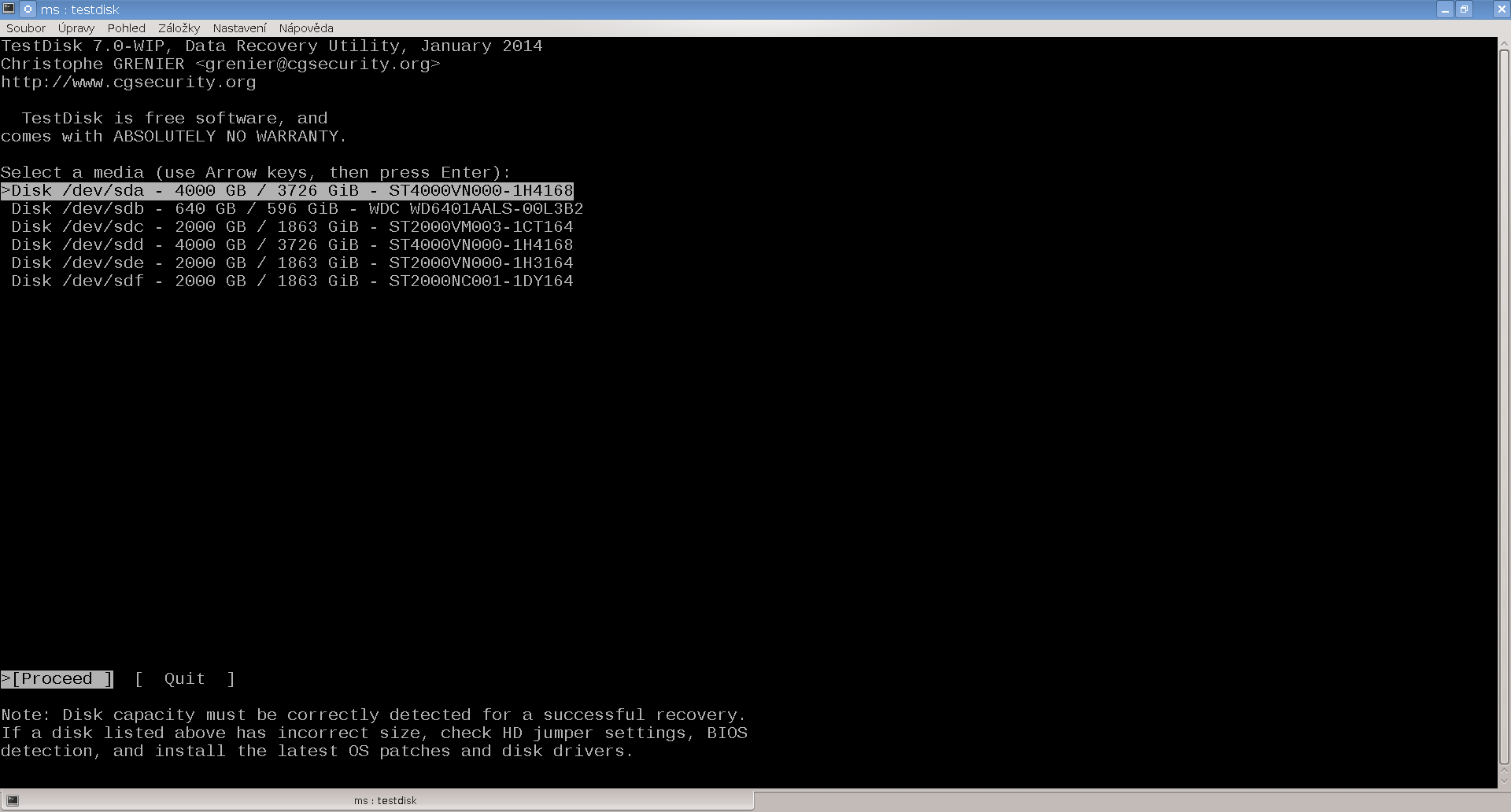

Posledně někdo řešil SD kartu, takže pár obrázků.

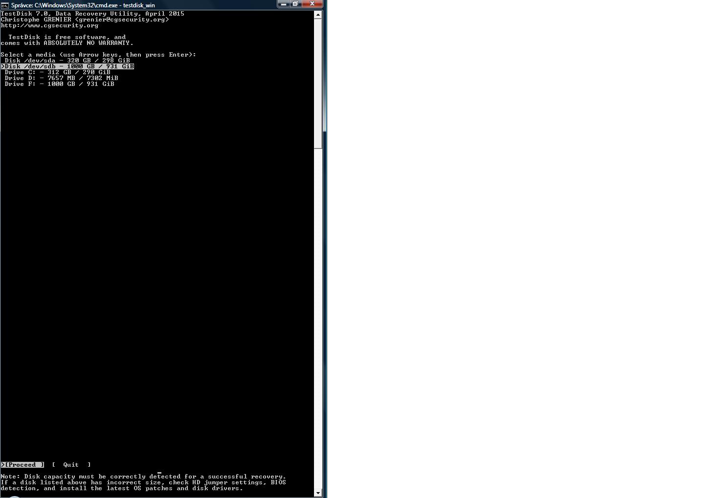

Který screen z testdisku je správný?
http://pc.poradna.net/file/view/25726-testdisk2-jp g - třeba tento, ať je jasnější o kterých discích je řeč.
- disk sda = 320gb = c: 290gb + d: 7gb
- disk sdb = 1tb = f: skutečných 931gb
na f: se zapisovala záloha, takže pád acronisu není vinou úsporného režimu řadiče, ale kvůli chybě souborového systému na f:
chyby souborového systému mohou vzniknout nekorektním odpojováním disku v minulosti, neřešené chyby se dále řetězí. anebo běžícím antivirem pod windows, který se plete zálohovacímu softu do cesty. nebo se pod windows probere naplánovaná úloha, která chce taky přistupovat k f:
u boot acronisu půjde jen o první chybu.
když záloha spadla, první starostí nemělo být mazání obsahu na f: (masívní zápisy do mft), ale spuštění kontroly a opravy toho disku. buď z hirens xp, nebo aspoň z nouzového režimu pc.
podle toho popisu a pravděpodobné příčiny bych považoval všechna data na f: za ztracená. i kdyby se soubory podařilo obnovit, myslím že nebudou mít korektní obsah.
- zobrazit smart stav disku, jestli nemá problémy a sám nepřispívá k chybám.
- znovu naformátovat f:
- nechat běžet memtest, těch katastrof je u tebe nějak moc.
- ještě se mi zdál dobrý nápad ten níž doporučovaný hdd regenerator, ale po rozkliknutí ceny už to tak skvěle nevidím. chybné sektory vyřadí a přemapuje pomalý formát ve windows. disk s rostoucím počtem chyb (smart i chkdsk) nepatří za drahé peníze opravovat, ale reklamovat nebo vyhodit.
ps: naučit se sejmout okno alt+printscreen. když už malování, tak v něm zmenšit výchozí 2mpx bílé pozadí na malý čtvereček 100x100px. nebo inteligentnější irfanview.
