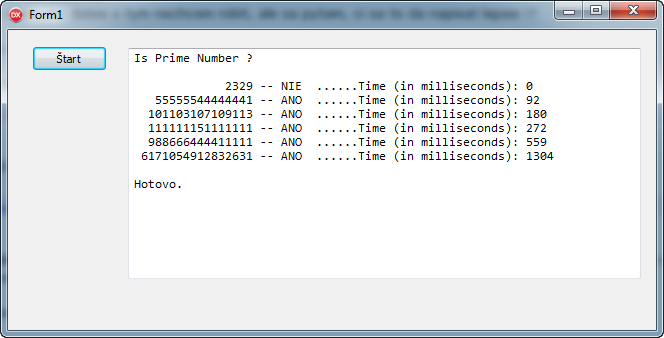

Neviem ako sa dajú písať skripty v Pythone lepšie, ale zrejme ten Tvoj algoritmus nestojí za veľa...
Takto to vyzerá na mojom PC (AMD Athlon II X4 630 - 2,8GHz):
[25990-2016-05-24-221936-png]
Program aj s algoritmom napísaný v DELPHI, skompilované ako 64-bit aplikácia...
