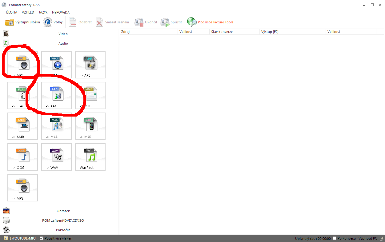

Je to i ve Format Factory?
Harbar 31.10.2016 17:08

Format Factory mi ukazuje, že audio je v té MP4 v AAC
Harbar 31.10.2016 17:33
Harbar
Ale co dál, jak z toho dostanu jen ten zvuk. Předpokládám že většinu velikosti zabírá video. Jde mi…
