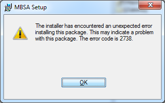

bohuzel MBSA nefunguje. Edit: Uz funguje. http://blog.stefan-macke.com/2011/12/11/installati on-of…
RedMaX 16.04.2017 11:18

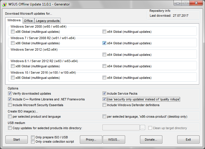

Tak si říkám, zda není nejjednodušší postup tohle nastavení. Vše stahovat utilitou WSUS offline: [2…
L-Core 27.07.2017 22:19
L-Core
Over, bude-li to OK, napis, zacnu pouzivat. :-)
