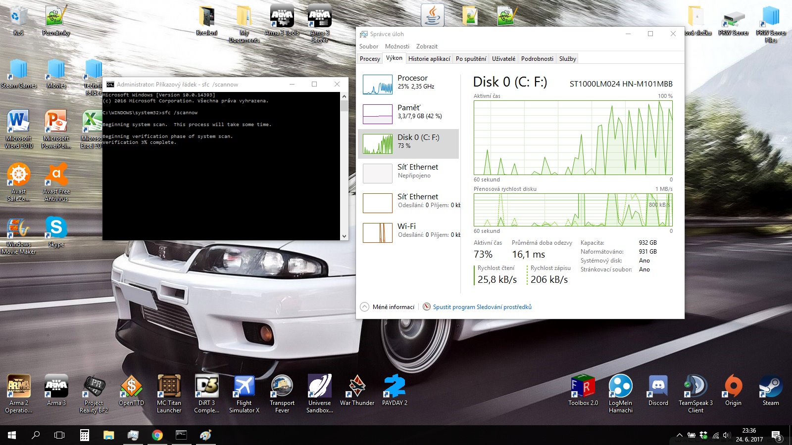

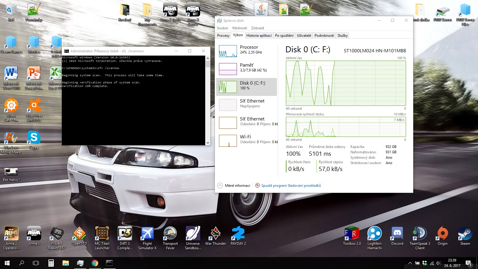

Přikládám screenshoty při spuštění Windows System File Check tool a následnému zamrznutí HDD.

Z těchto specifikací si myslím, že zrovna slabý ntb to není. Chybu už jen z časové osy ve správci úloh vidím sám.

Pokud spustíš náročný proces a vyfotíš vytížení disku,tak jaký to má smysl ?
Tak na druhém screenshotu je snad jasně vidět, že disk vyjel na 100% a od toho momentu se nezpracovávaly žádné data. To trvalo asi deset minut než se opět "chytil" a rozjel se. Během té kontroly se to stalo asi nejméně 3x a na jakmile se dostala kontrola na 100%, tak disk se zasekl asi na dalších 15 minut než se zase "chytil"
Jasně je tam vidět běžící proces sfv.
Ano, proces tam možná je, ale doba odezvy je 5s. To moc přirozené není a dále rychlost čtení 57kb/s při 100% využití disku též není moc normální. Navíc to trvá přes 5min než se disk rozjede a začne číst a zapisovat nějaká data.
CPU i RAM fungují. Při každé výměně HDD, o kterých jsem se zmínil v prvním příspěvku mi potvrdili, že problém byl s diskem. To je také důvod, proč bych chtěl koupit Western Digital místo Seagate.
Pokud je spuštěn proces kontrolující systémové soubory, nemusí toto zdánlivé "zamrznutí" signalizovat závadu. Tvoje dedukce je na úrovni věštění z kávové sedliny.
