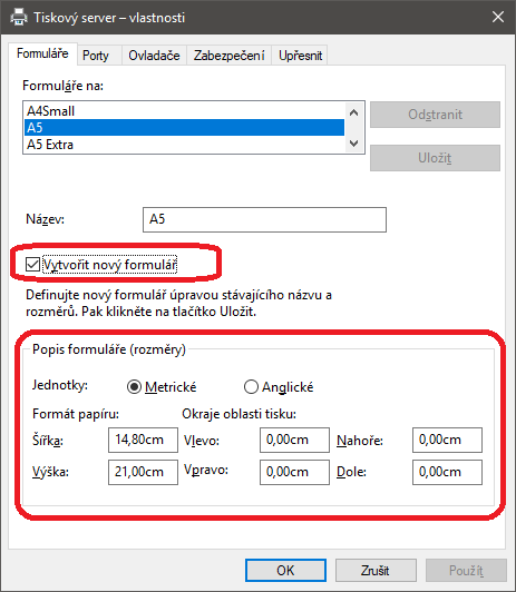

Aha, novější verze. ad formáty papíru: jak to, že nejde vytvořit? Normálně jde.. [80391-tiskovy-se…

Ano tady to vytvořené mám. Ale s ovladačem, kde tento ručně vytvořený formát mohu vybrat a použít ne…

pepík223
v tom případě je problém v ovladači, který má chybně nastaveny max. rozměry, které tiskárna zvládne.

touchwood 20.11.2017 13:42
Ano tady to vytvořené mám. Ale s ovladačem, kde tento ručně vytvořený formát mohu vybrat a použít nefunguje tiskárna. Naopak s ovladačem, kde funguje tiskárna nelze vybrat ve formátu papíru nic jiného než A4 a letter. Takže ani ručně vyrobený formát.
