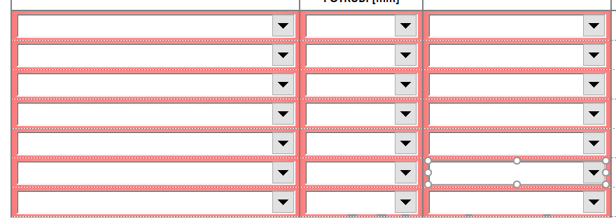

potřebuju vytvořit rozevírací seznam (který bude vypadat jako příloha 1) a bude nabízet hodnoty v závislosti na hodnotě v jiném otevíracím seznamu, vím že se to dá udělat přes ověření dat, ale když vytvořím seznam přes ověření dat vznikne mi jen šipka (viz příloha 2) a já potřebuji aby vypadal jako tabulka se šipkou (příloha 1).

Děkuji za odpověď, nicméně já vím jak to udělat přes ověření dat, ale potřebuji a by výsledný seznam vypadal graficky jako rozevírací seznam z ''Formulář'' viz příloha 1.

potřebuji vytvořit na sebe navazující rozbalovací seznamy ve ''Formulář'' stejně jako to jde v ověření dat, ve směs mi jde pouze o grafickou podobu.

Aha, ve Formulár?
Tak potom to už nie je Overovanie údajov ale vo VBA
To je můj problém, já to chápu jak to vytvořit ve ověření dat, ale nevím jak to udělat ve formuláři, protože potřebuji aby ten seznam graficky vypadal jak formulář, proto jsem dával v příloze ty dva obrázky, vysup musí vypadat jako obr1 ne jak 2

Koukni do přiloženého souboru. Jedná se o prvky ActiveX. Data jsem si "vypůjčil ze souboru od Lasáka".
Karta Vzorce -> Definované názvy -> Správce Názvů = Obsahuje definované názvy jednotlivých voleb (použito ve VBA).
Combobox1 -> Vlastnosti -> ListFillRange -> oblast buněk A2:A4
Combobox2 = jednotlivé hodnoty se načítají pomocí VBA do kterého se dostaneš pomocí klávesové zkratky ALT+F11.
