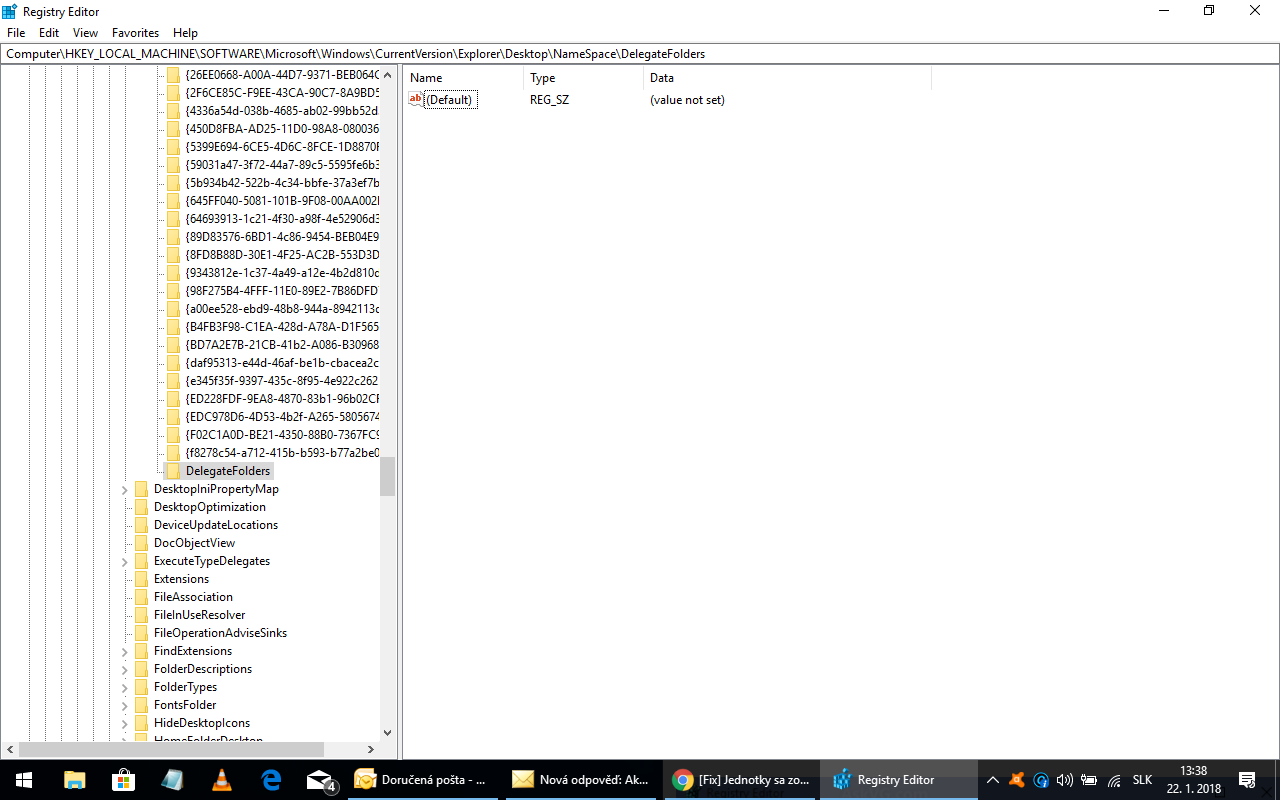

Postupoval som presne podľa odporúčaného návodu na odstránenie duplicity disku a ani po odstránení u…
Vladimir22 21.01.2018 23:07
Vladimir22
Dnes som znova zopakoval postup na odstáránenie duplicity disku D, ale bezvýsledne. Druhý disk D sa…

Tady máš postup od MS.
karel 22.01.2018 14:17
Karel, podľa rád z MS sa problém nedal vyriešiť. Našiel som v diskusii ešte radu, že možno odstrániť…

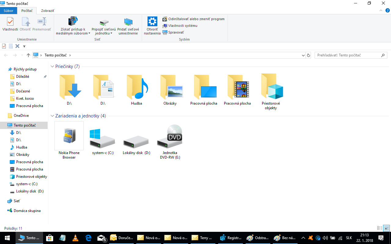

Dej někam obrázek, jak to vlastně vypadá v Tento počítač, začínám být zmatený. Refer the article be…
karel 22.01.2018 20:43
Posielam obr. Tento počítač.
Vladimir22 22.01.2018 21:17
Vladimir22
D: s modrou šipkou je priečinok so stiahnutými súbormi (presunutý cez vlastnosti/umiestnenie na D:)…

Vo Vlastnostiach má označenie Lokálny disk.

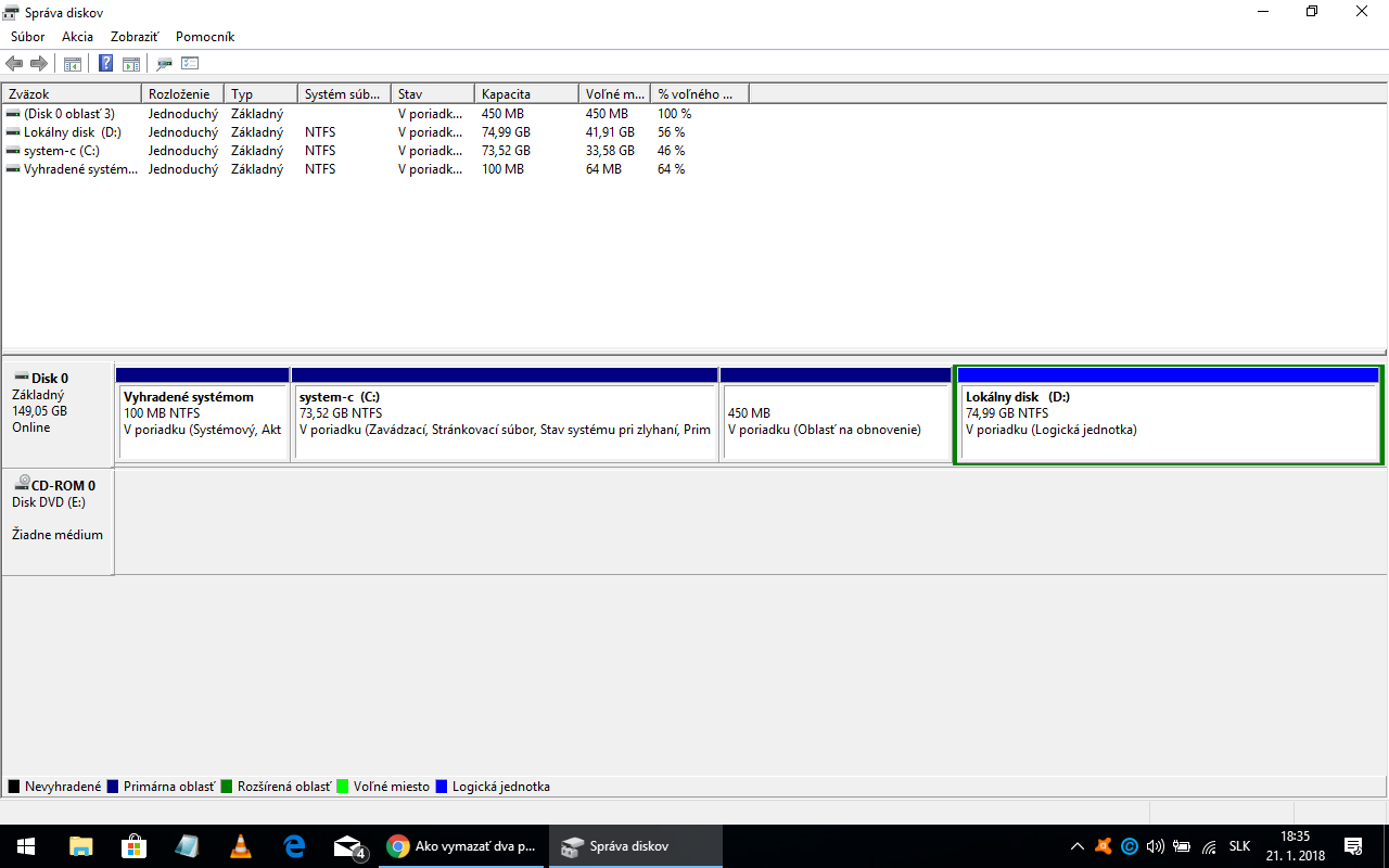

Bol by sem tiež vhodný screenshot zo správce diskov. (pravým na štart -> správce disků)

Tohle jsi taky zkusil? Ve Vlastnosti se to hlásí jako Místní disk?

Lebo tie dve zložky ozn. pod písmenami D:\ sú moutnuté, zrejme virtuálne úložiská určené pre dáta (s dátami), nejedná sa o žiaden logický oddiel fyzického disku, ako si sem zavesil obrázok: https://pc.poradna.net/files/81100-tento-poc-png
V Správe diskov máš logický oddiel D:\ iba jeden oddiel na pevnom disku.
