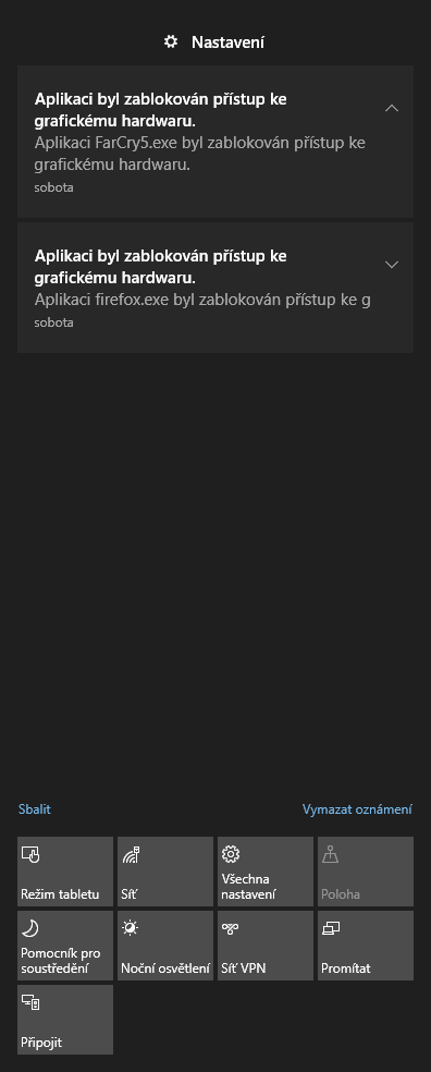

Mně se to stává taky, čas od času spadne nebo zamrzne při hraní Far Cry 5 a tohle najdu v Prohlížeči událostí. Ovladače nVidia poslední, bez jejich kompletní přeinstalace. Zkusil jsem nastavit TDR delay na doporučovaných "8", od té doby onen záznam v eventlogu nebyl. Ale včera při hraní FC5 zase spadla a tentokrát se objevilo toto:
[85156-grafika-png]
V eventlogu je záznam
Aplikaci FarCry5.exe byl zablokován přístup ke grafickému hardwaru.
ID 4109, čas 19:58:06
A hned vedle toho i ta původní hláška:
Ovladač zobrazení nvlddmkm přestal odpovídat a byl úspěšně obnoven.
ID 4101, čas 19:58:09 a 19:58:11
Přitom jsem narazil na to, že problém se objevil i u Firefoxu (ID 4109).
Nevím, zda je to důsledek toho nastavení TDR delay, tak jsem to zatím z registru odstranil..
