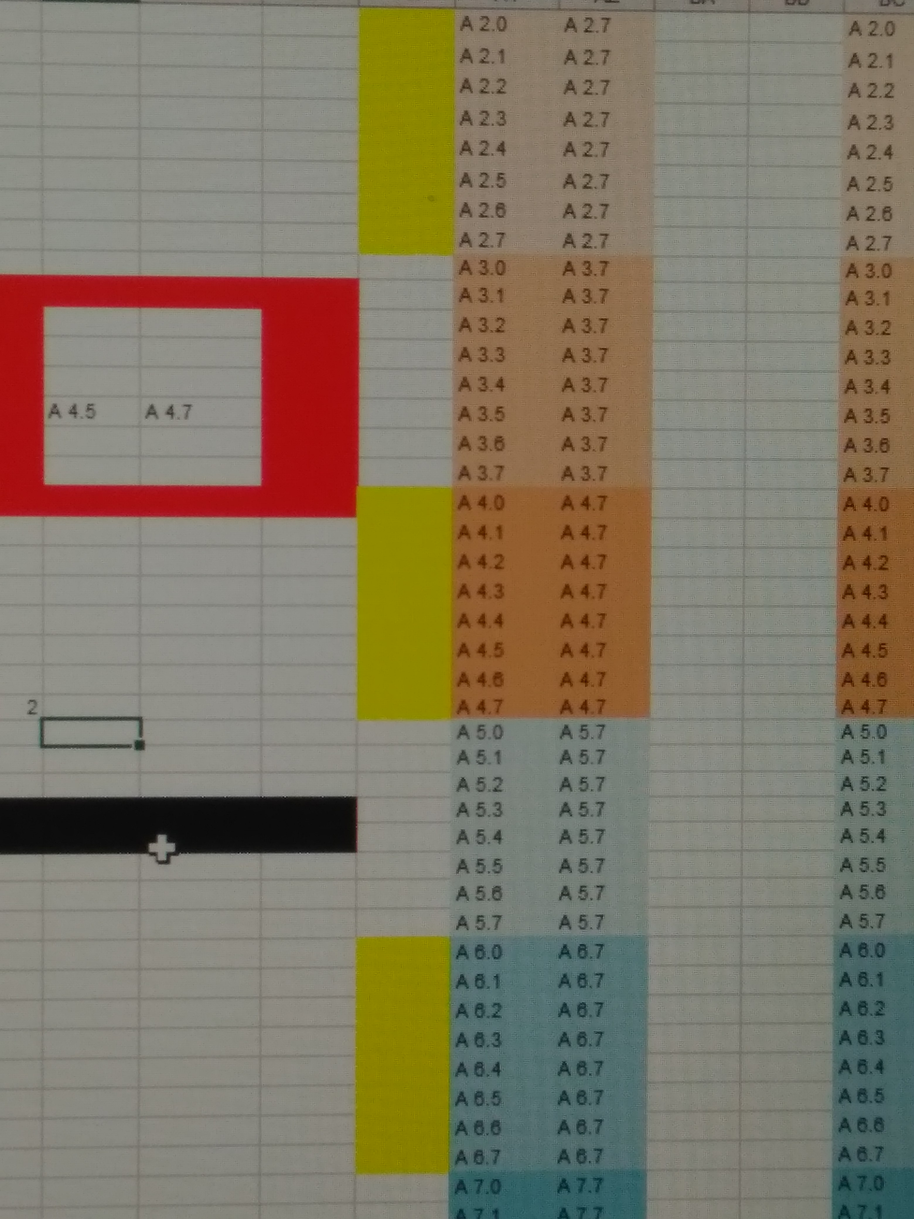

Dobrý den, prosím o radu, mám funkci =SVYHLEDAT(AU14;AY1:AZ84;2)
v buňce AU14 se mi generuje "hodnota výstupu", s tím že se tam vyskytují hodnoty od (A 2.0.... A 2.7, A 3.0..... A 3.7, A 4.0...... A 4.7,....................,A 12.0........ A 12.7)

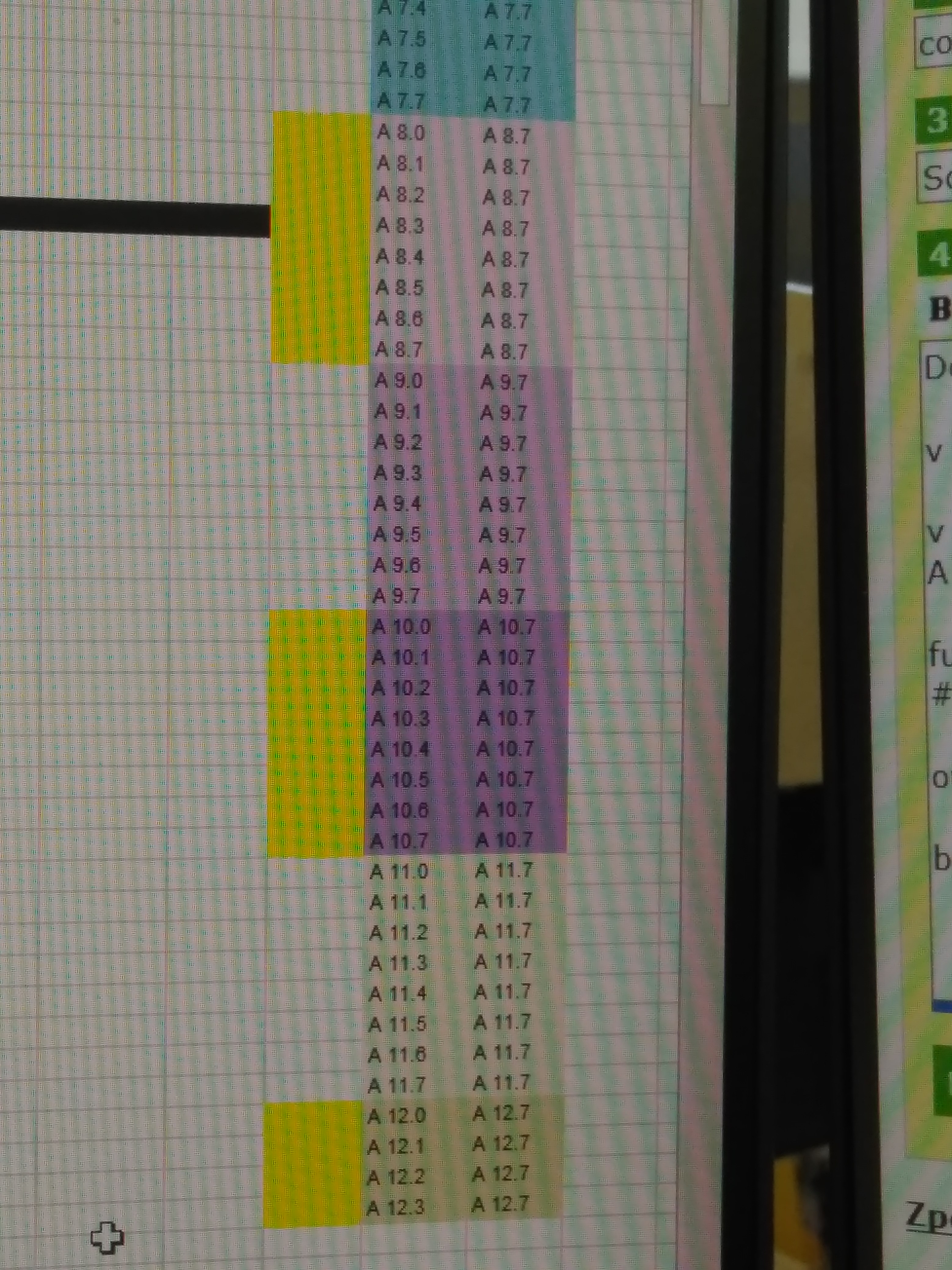

v sloupci AY mám všechny tyto hodnoty výstupů ve sloupci a ve sloupci AZ mám hodnoty, které chci k tomu danému výstupu skutečně přiřadit, protože třeba k vygenerovanému výstupu A 2.0 až A 2.7 chci vždy A 2.7 atd......

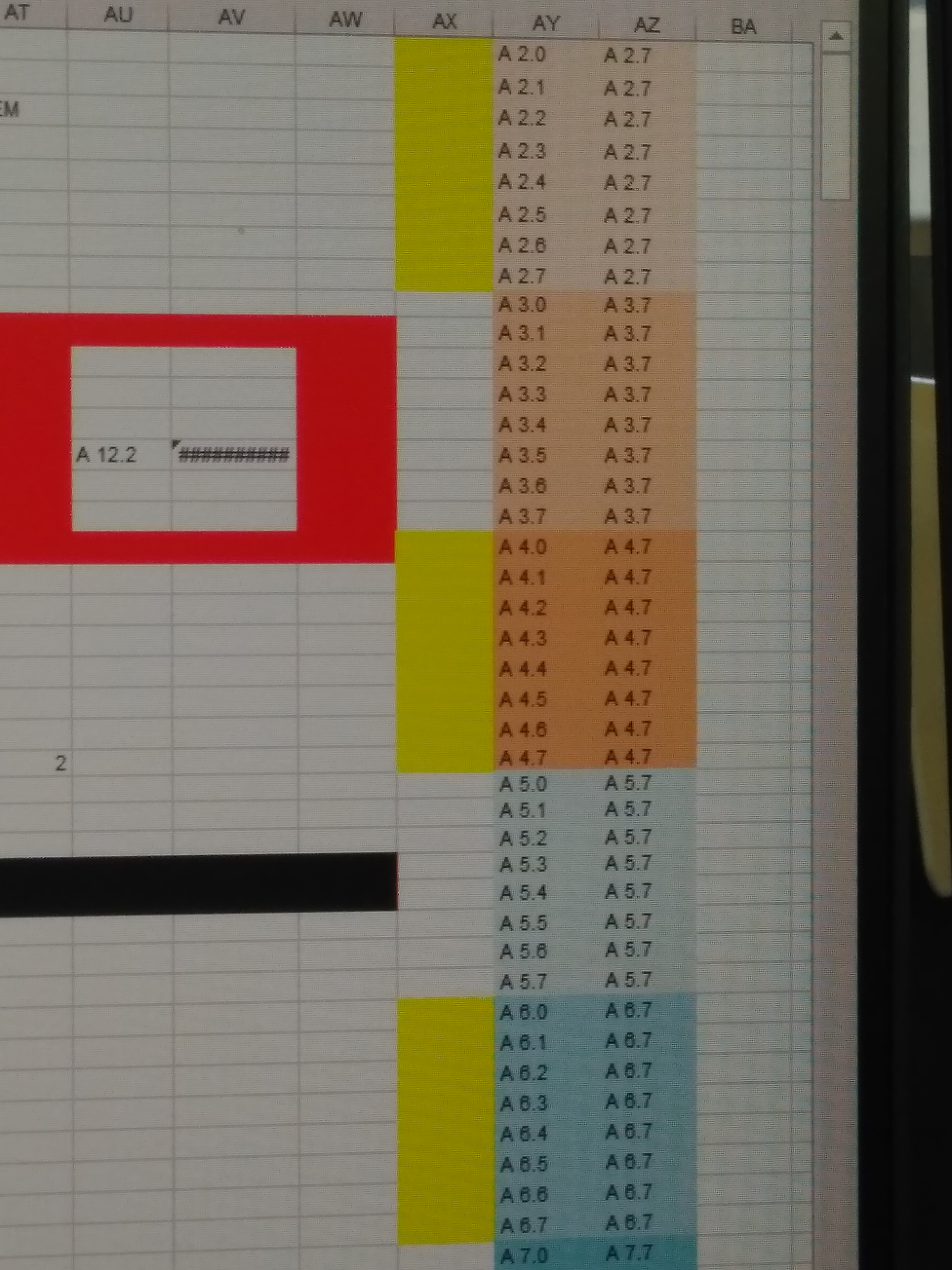

funkce funguje skvěle, až do doby, kdy moje generované číslo v buňce AU14 nabývá větších hodnot než A 10.0..... pak mi to hodí výsledek ########.... to ta funkce neumí víceciferné výrazy nebo co ???
ověřoval jsem to a v tom hledaném sloupečku se skutečně nachází A 10.0 v přesném tvaru jako je to generované.....
budu rád za vaše rady, jestli mám skutečně někde chybu a nebo to excel opravdu neumí, používám excel 2016
