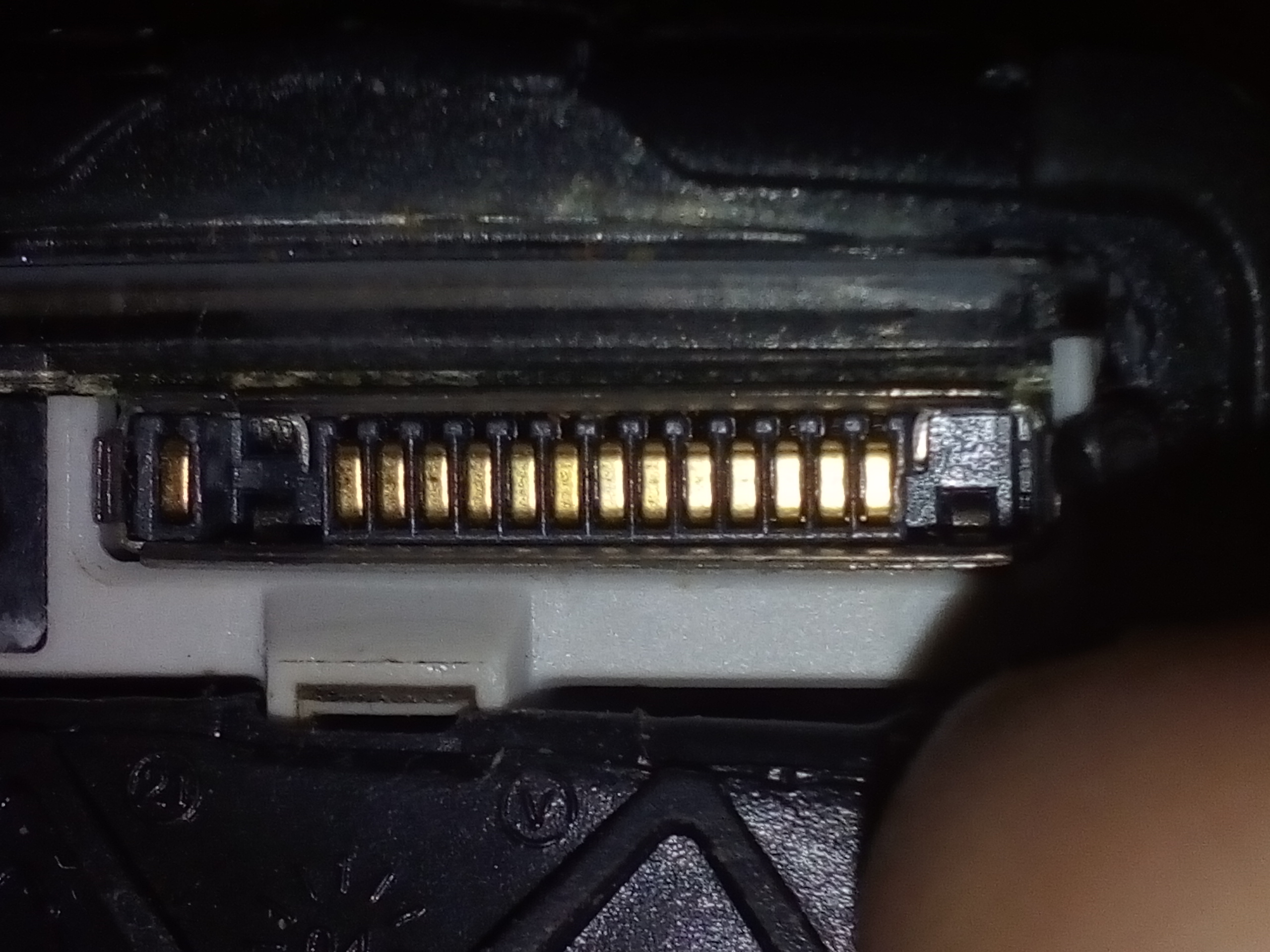

Zdravím,
našel jsem poškozený, výše uvedený mobil. Podařilo se mi jej opravit a chtěl bych jej zprovoznit pro seniora, jemuž stačí takovýto jednoduchý, ale poměrně dobrý mobilek.
Mám ale problém s jeho zprovozněním.
Bez SIM karty se s ním dá volat pouze na tísňové číslo 112.
Po vložení jedné funkční SIM karty, se mi ihned, po zapnutí, objeví hláška "Bezpečnostní kód" a nevím co zadat, aby se mobil aktivoval. PIN SIM karty to nebere a ať zadám cokoliv, stále opakuje "Nesprávný kód".
Pokud použiji druhou, rovněž funkční, požaduje nejdřív PIN. Po jeho zadání, jež respektuje, se ale opět objeví hláška "Bezpečnostní kód" a situace se opět opakuje. Po zadání čehokoliv (PINu, code z mobilu a.t.d.) opět vždy "Nesprávný kód". Takže jde zřejmě o hlášku z firmware mobilu.
Má sice nějakou propojovací "datovou" zásuvku, s větším množstvím kontaktů, ale k ní já nemám zase protikus, kterým bych jej mohl připojit (snad?) na počítač.
Takže mobil nejde žádným způsobem zprovoznit. Původního majitele, který by jej znal, neznám zase já.:.(
Má někdo zkušenost, nápad, případně informaci,o jakou datovou zásuvku jde a kde ji sehnat, a jak by se dal, nejlépe bez ní, tento mobil zprovoznit, bez zjištění tohoto bezp.kódu? Díky za reakce.

Teď jsem ještě koukal na technický popis mobilu na netu a má psáno : konektivita- USB. Ale zásuvka, kterou ten mobil má, není určitě USB. A o jakou jde, jsem nikde nezjistil.

Pokud by to byl opravdu zamykací kód telefonu, tak ho dokáže přes datový kabel vyčíst nástroj viz. příloha.
Datový kabel je potřeba tento, označený DKU-5

ShihTzu- moc děkuji za Tvou obsáhlou radu a zaslané odkazy. Ten datový kabel bude asi on (v popisu jsem našel, že je na 5140 použitelný). Pro jistotu přikládám fotku zásuvky, koukni, zda je to ono. Má to sice těch kontaktů 14, ale asi budou stačit ty, co jsou na kabelu.
