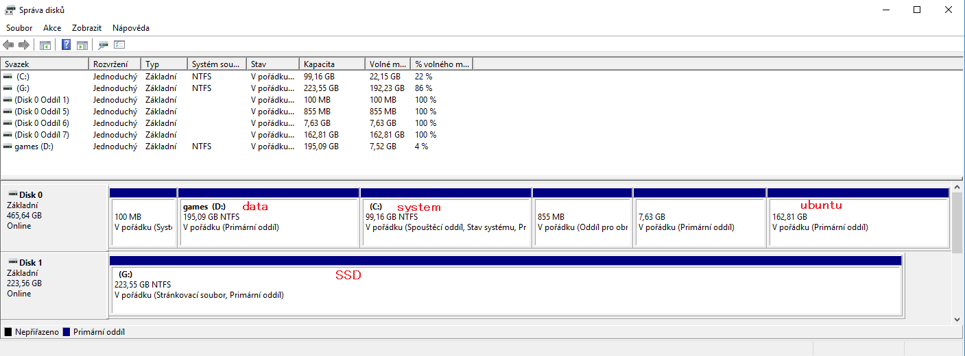

Ahoj,
poridil jsem do sestavy SSD, na ktere jsem nainstaloval Winy. Po doinstalovani na mne vybehla tahle hlaska (viz nadpis), tak jsem si rikal, ze se asi pokazila instalace a nainstaloval je tam znovu. Den jsem v pohodě fungoval už přes SSD (na HDD stale winy jsou, po zapnuti se mi ukazala obrazovka jestli chci bootovat Windows 10 nebo Windows 10 - z HDD ci SSD)
Dnes jsem však PC zapl a menu na mne nevyskocilo - rovnou se zacali bootovat winy z HDD. Sel jsem proto do biosu a zvolil jsem boot primo z SSD, coz se nepovedlo - vyskočilo zase 'reboot and select proper boot device'. Zkusil jsem i odpojit SATA konektor od HDD tak aby tam zbylo jen SSD, ale stejná hláška.
Mám za to, že se mi celkově nějak smazal oddíl na disku s MBR
Screeny z průzkumníku a diskmgmt:
Vždyť na tom SSD žádný systém není … Chybně provedená instalace, přeinstalovat s odpojeným HDD. Jak…

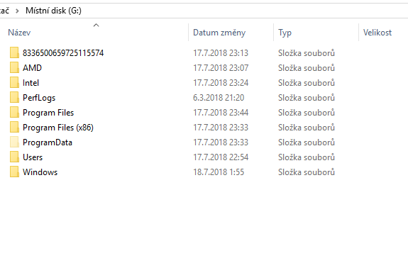

Na tom SSD systém je. Jak píšu, normálně jsem na něm fungoval. A podle screenshotů vidíš, že tam min…

Nevím co vidíš ty, já vidím Systém na C:, na HDD. Nikde nepíšeš, že SSD je na SATA. Jo, už to chápu…

Prostě zavaděč je JEN na HDD … zkus tu opravu. Ale odpoj ten HDD, jinak sice pojede systém z SSD, al…

Chybí vám tam nápis spouštěcí oddíl (jako máte na disku C), s tím jsem se také před léty natrápil, t…

Na tom SSD systém je. Jak píšu, normálně jsem na něm fungoval. A podle screenshotů vidíš, že tam min. byl (viz složky). Přeinstalaci se chci vyhnout, protože jsem jí už jednou den strávil (už tam byl i všechen potebný sw)

Chybí vám tam nápis spouštěcí oddíl (jako máte na disku C), s tím jsem se také před léty natrápil, to bylo ještě před XP takže se muselo v režimu dos na příkazovém řádku v programu jehož jméno mi teď vypadlo z hlavy označit oddíl jako spouštěcí. Je to jeden bit v záznamu partition tabulky ale co mi dalo zabrat, než jsem na to přišel. Vy to máte jednodušší, stačí kliknout pravým tlačítkem a tuhle možnost zaškrtnout, teda pokud se nepletu. Je divné, že si to win při instalaci nezaškrtnul sám.

Máš tam na diskoch bežnú, triviálnu, laickú bfu chybu, keď si zavádzač s bootmanažérom (aktívny a primárny logický oddiel, skrytý, bez písmena cca 100-350MiB) ponechal na hdd ložisku a systém s Windowsom (primárny logický oddiel) si švacol na SSD.
Krížom krážom inštalačka, tj. cez dva pevné disky, každá druhá lama takto dopadne.
Není tam MBR (tzn tvůj link a je mi k ...) viz výše. Existoval jsem (a stále existuju) se zapojeným HDD. Nevím co nebo kdo je švacol, ale pokud myslíš switchnul, tak ne, provedl jsem původně čistou instalaci a to celou na SSD, HDD jsem nevyndaval tzn. zavaděč by měl být na něm.
Když je to tak jednoduché tak mi stále můžeš poradit jak tu GPT tabulku opravit/dodělat
