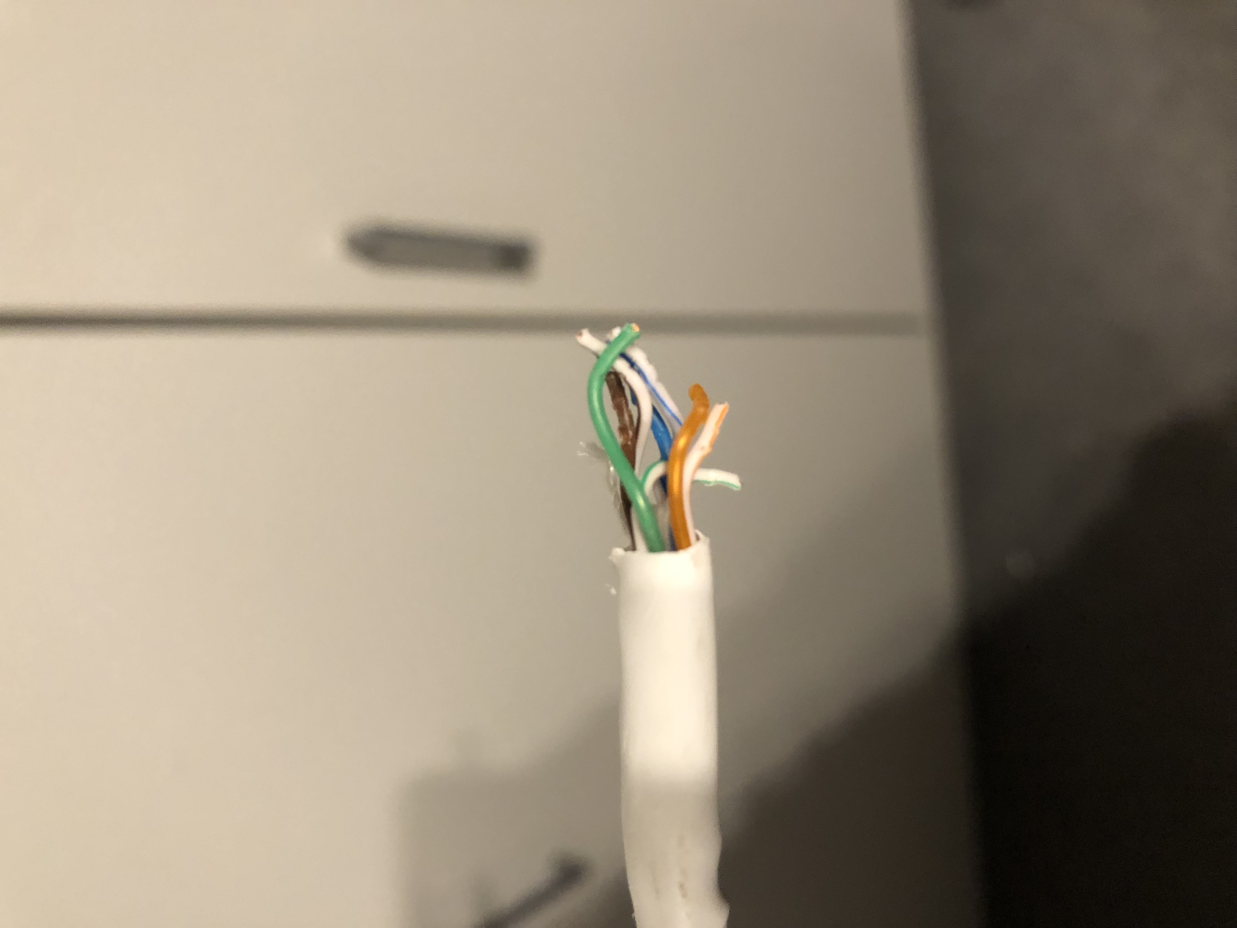

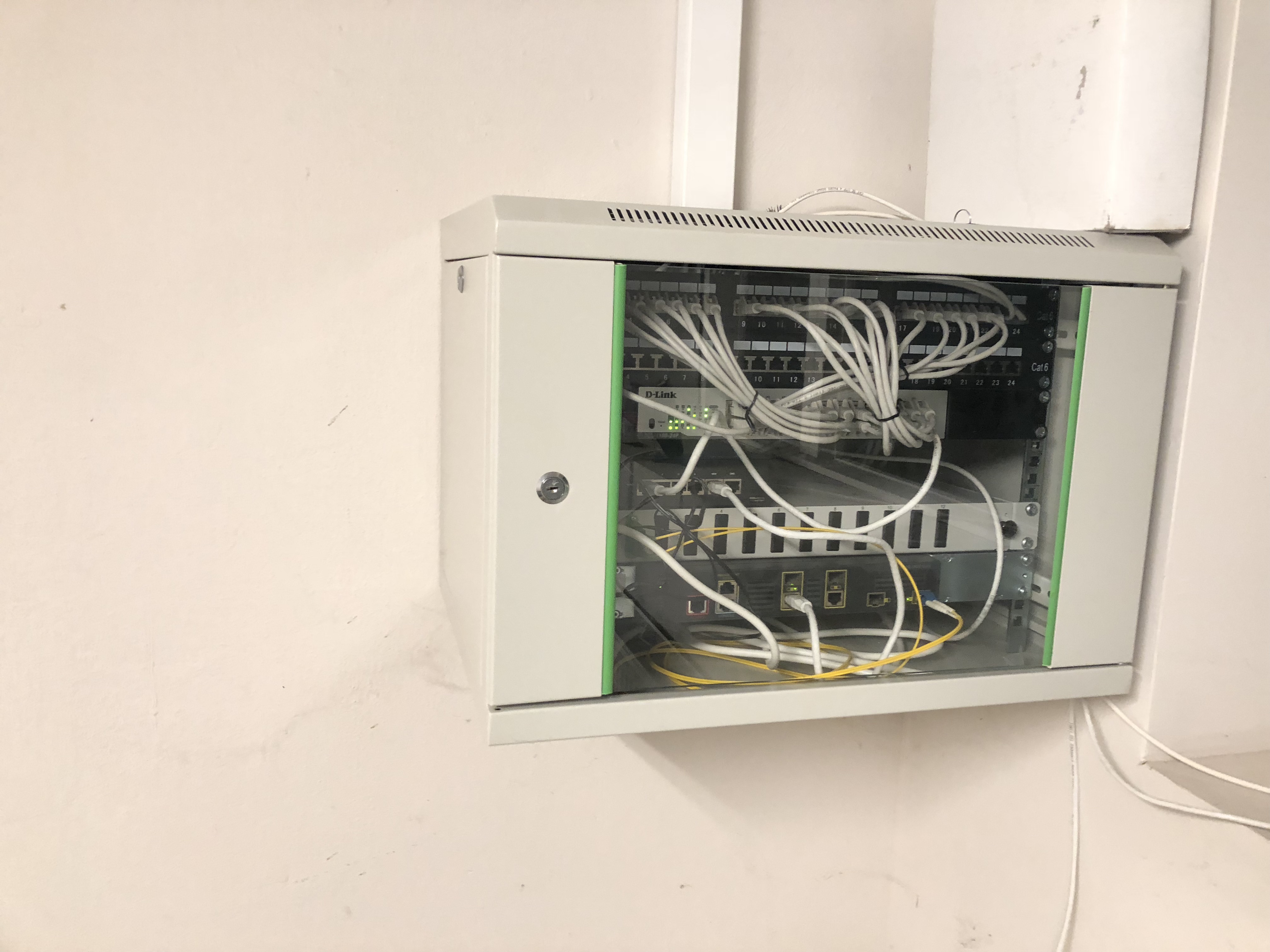

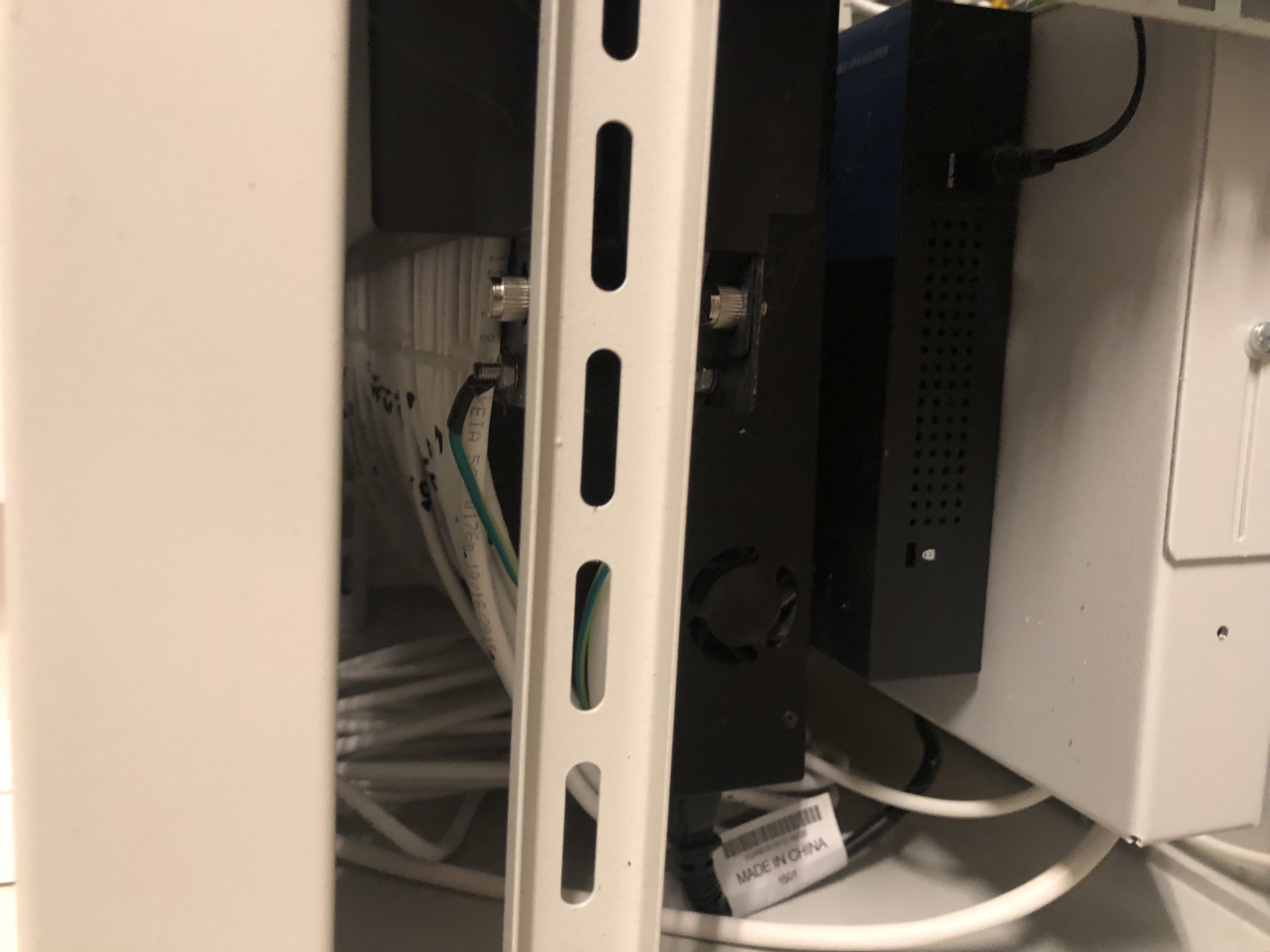

rád bych se poradil. Ve studentském domě, kde bydlím, je rozvedený kabelový internet z "ústředního boxu" do několika WiFi routerů a pak do každého pokoje/bytu - tam je zakončen LAN zásuvkou, kam si každý může strčit svůj Ethernet kabel. Byt, ve kterém bydlím já, prošel změnou a rozdělil se na dva jednotlivé byty, přičemž je tedy teď potřeba rozvést internet do nově vzniklého bytu. S tím se trochu počítalo již v době, kdy se internet rozváděl a tak v mém pokoji se nachází zástrčky na Ethernet dvě. Má otázka tedy je, jak co nejsnadněji dostat internet do druhého pokoje. Co se týče "stavebního" hlediska, tak rozvést kabel není problém, ale nemám moc jasno v tom, jak toho docílit. Blíže situaci snad pomohou přiblížit přiložené fotografie a mnou uvažované scénáře. V obou scénářích uvažuji, že LAN zástrčku z mého pokoje odmontuji a namontuji do pokoje vedlejšího, zůstává mi však v ruce kabel nedostatečné délky a bez zakončení. Hledám nejlepší řešení, které nebude trvat věčnost, nebude složité a technicky bude funkční a spolehlivé.

img-3170.jpg - Zakončení starého, krátkého kabelu
img-3172.jpg - "Ústřední box" zavřený
img-3173.jpg - "Ústřední box" otevřený, pohled na oblast, kam se zapojují ethernetové kabely

Kabely byly do mého bytu rozvedeny dva, stejně jako zásuvky, takže jeden zůstává a druhý je jen potřeba prodloužit. V mém případě tedy:
nacvaknout konektor RJ45, koupit další ethernet kabel s male koncovkami, jednu z nich uříznu a napojím do zásuvky.
Díky za odpověď a za pojmenování komponentu. Je to lepší řešení, než se vracet k boxu a vyměnit celý kabel? Jak se do toho boxu, respektive do té jedné části, ethernet kabel napojuje? Není tam vůbec vidět, ale na rj45 to nevypadá - nejspíš bych se tam ani bez odmontování celé skříně nedostal, je to tam natěsno.

Neni, to je klasicka RJ45 koncovka na kabel akurat beznastrojova - nepotrebujes na to krimpovacie klieste.
To co nazyvas "Ústřední box" je rackova skrina, v jej hornej casti su dva racky s patch panelmi, tam su zakoncene vsetky kable strukturovanej kabelaze, koncia tam i kable z tvojho bytu, vymenit sa sice daju ale do toho by som nerypal, kabel je tam pripojeny skoro "napevno". Z patch panelu je to poprepajane pomocou tych kratkych kablov - patchcordov do toho tretieho racku v ktorom je akysi switch Dlink. Patch panel je tam na to aby sa dala struktura siete podla potreby modifikovat -> poprepaja sa to podla momentalnej potreby tymi patchcordami. Ked chces predlzit ten kabel co mas v byte a nemas na nom RJ45 koncovku tak pouzijes takuto spojku ktorou pripojis predlzujuci kabel, ako ho potom ukoncis na konci ci RJ45 konektorom alebo nejakou ethernetovou zasuvkou je uz na tebe.
