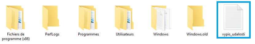

# V pripade, ze mas problém nastaveni najit, nebo spustit, muzes si nechat udalosti (zpravy) nechat vypsat (treba poslednich 30 by melo stacit) pomoci prikazu pres PowerShell :
• V pripade, ze kvuli artefaktum na obrazovce bude vypis necitelny, tak ho muzes ulozit do textového souboru a ten pak vloz sem do tvého dotazu.
Vysledek nasledujicim prikazem ulozis na do korenového adresare tvého disku [C:\] a bude se jmenovat "vypis_udalosti.txt" :
