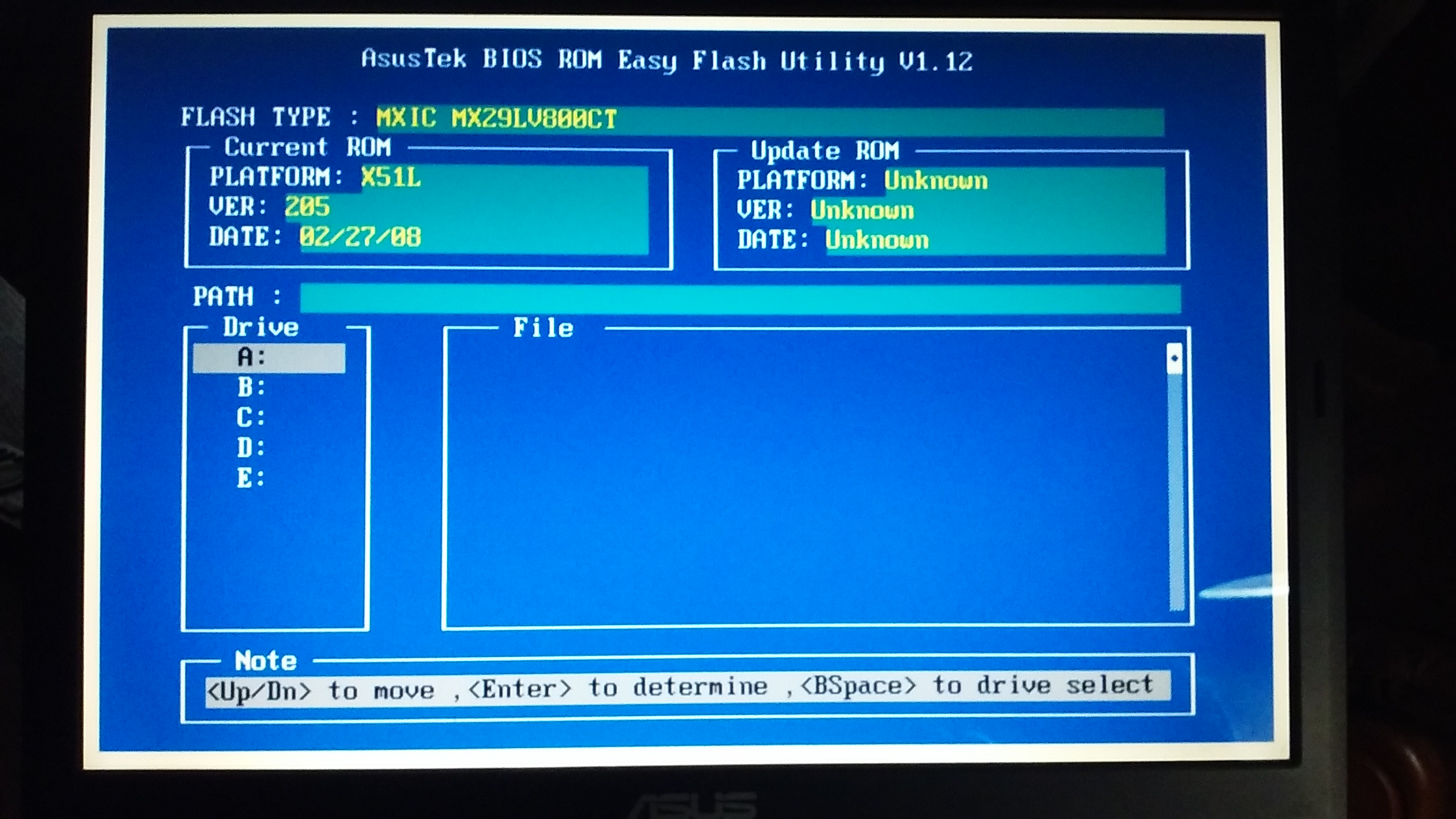

Dajú sa tu zverejnovať prílohy? Poslal by som foto stránok Biosu, lebo fast boot som nenašiel ani ue…

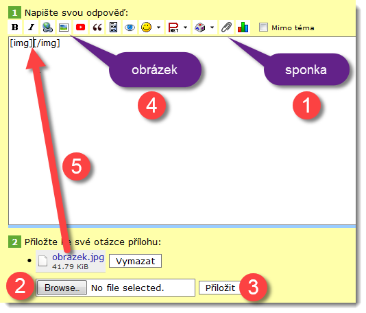

Přílohy se dají zveřejňovat od začátku poradny. Stačí kliknout na sponku a vybrat ji. Když bude mít…
karel 11.02.2019 12:49

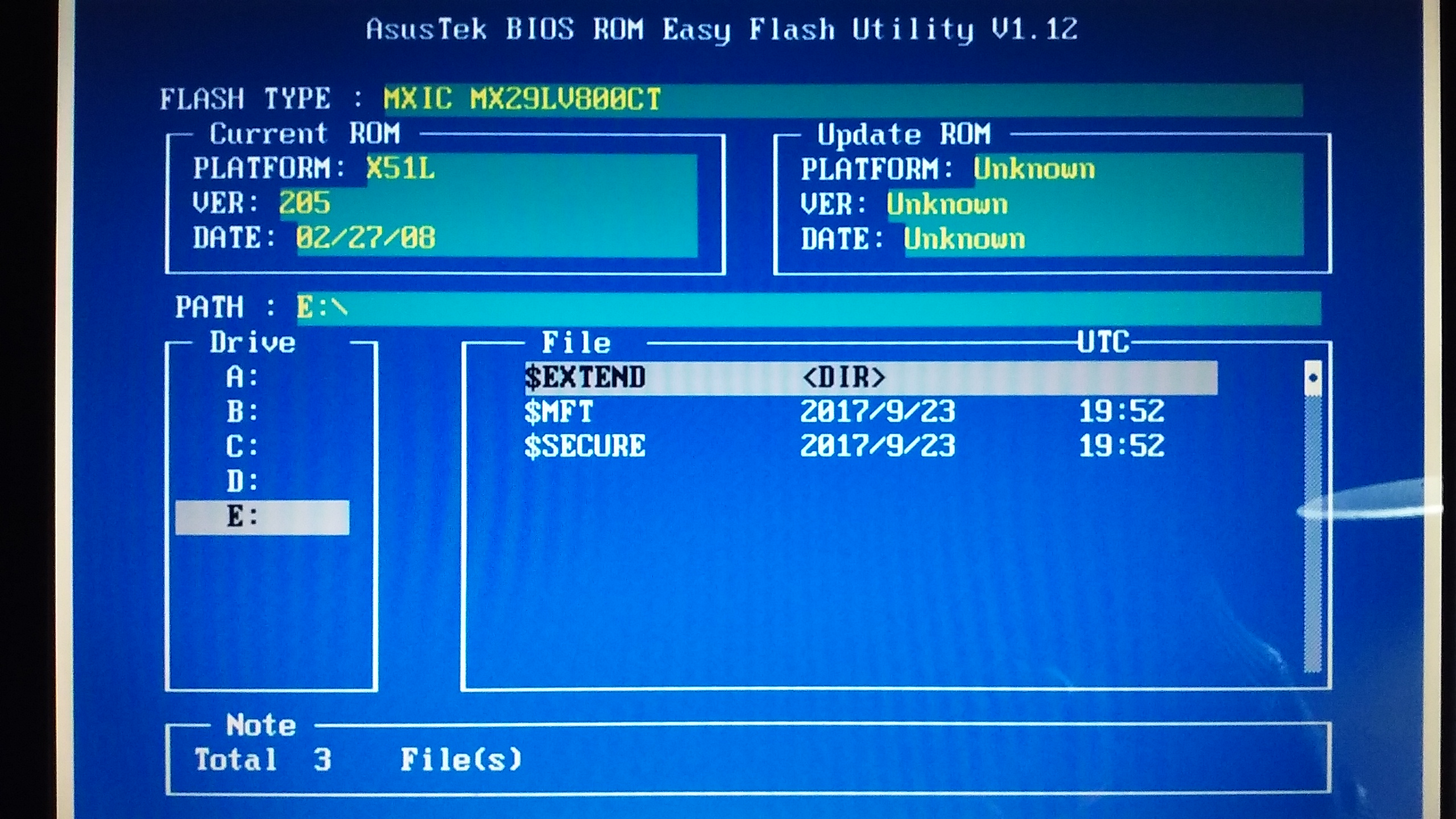

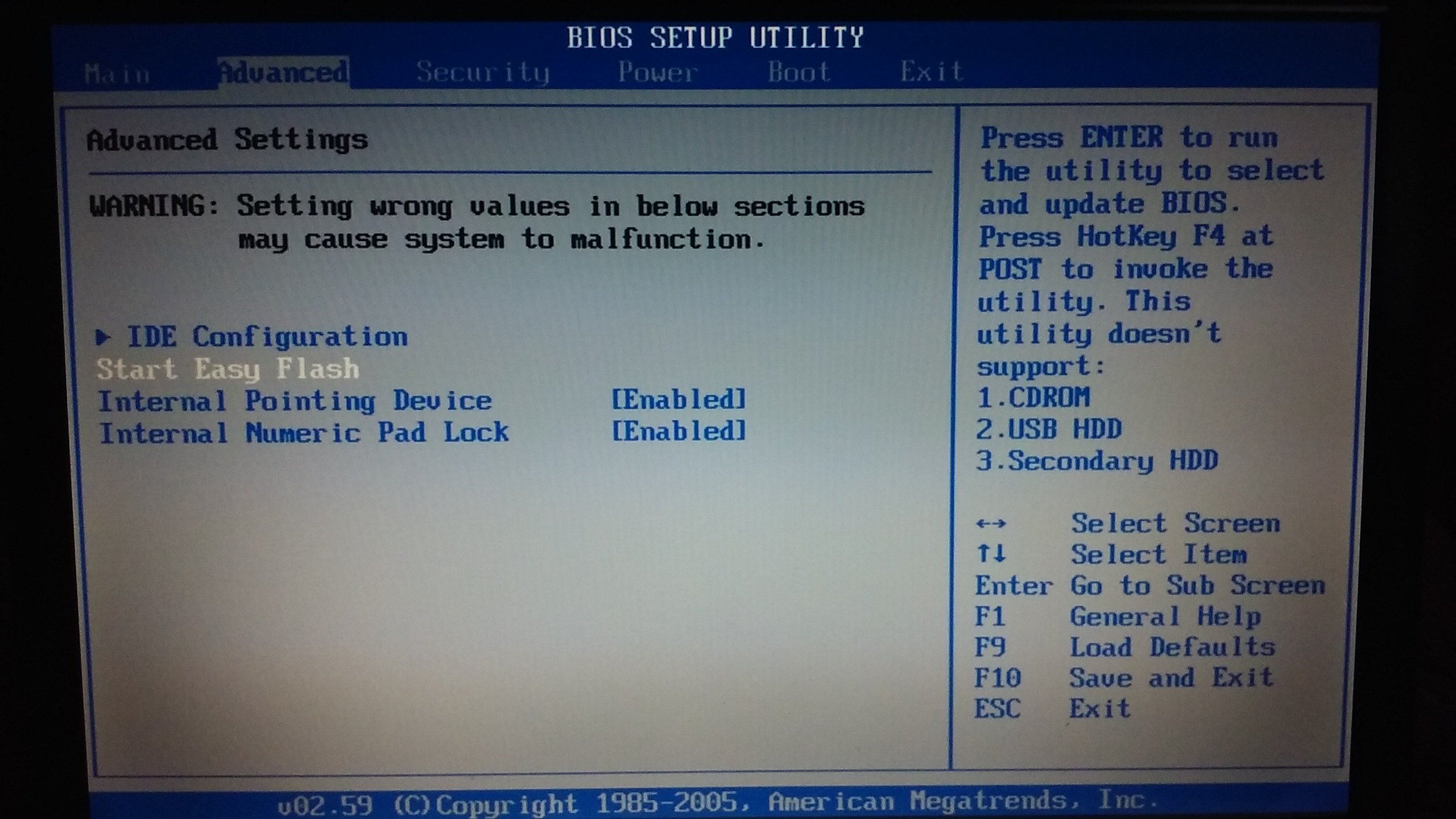

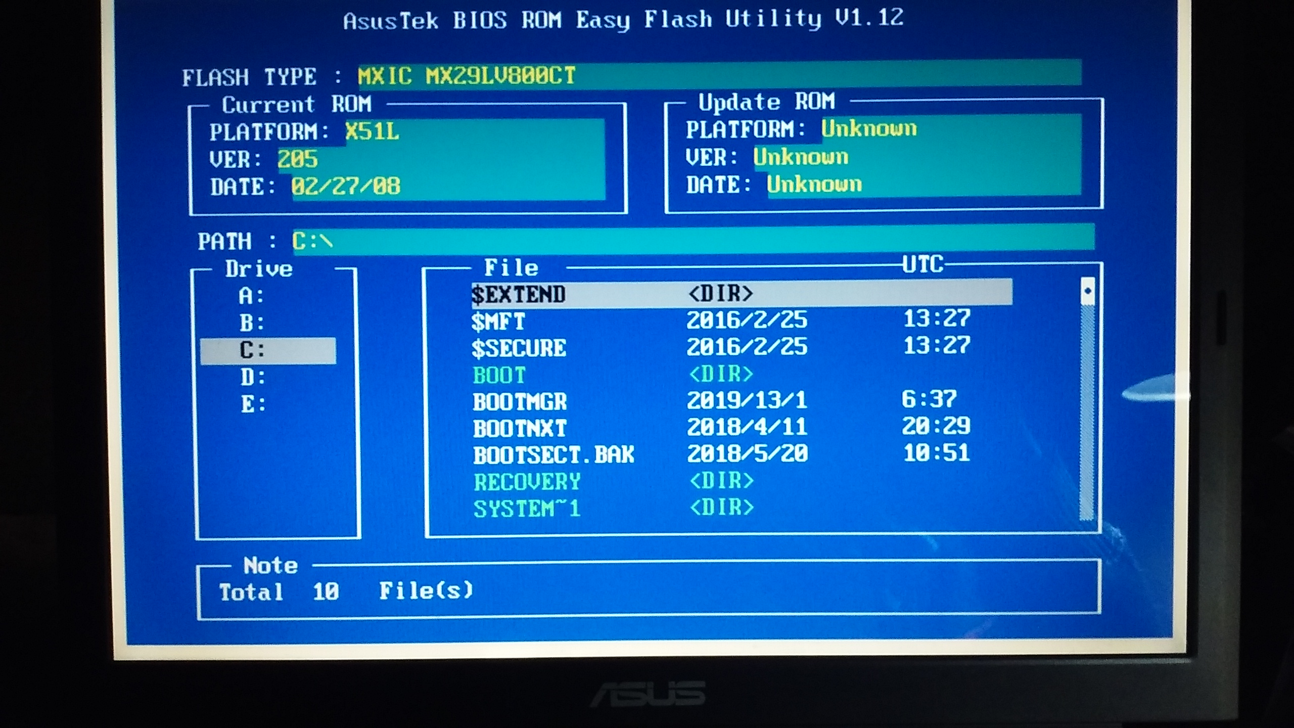

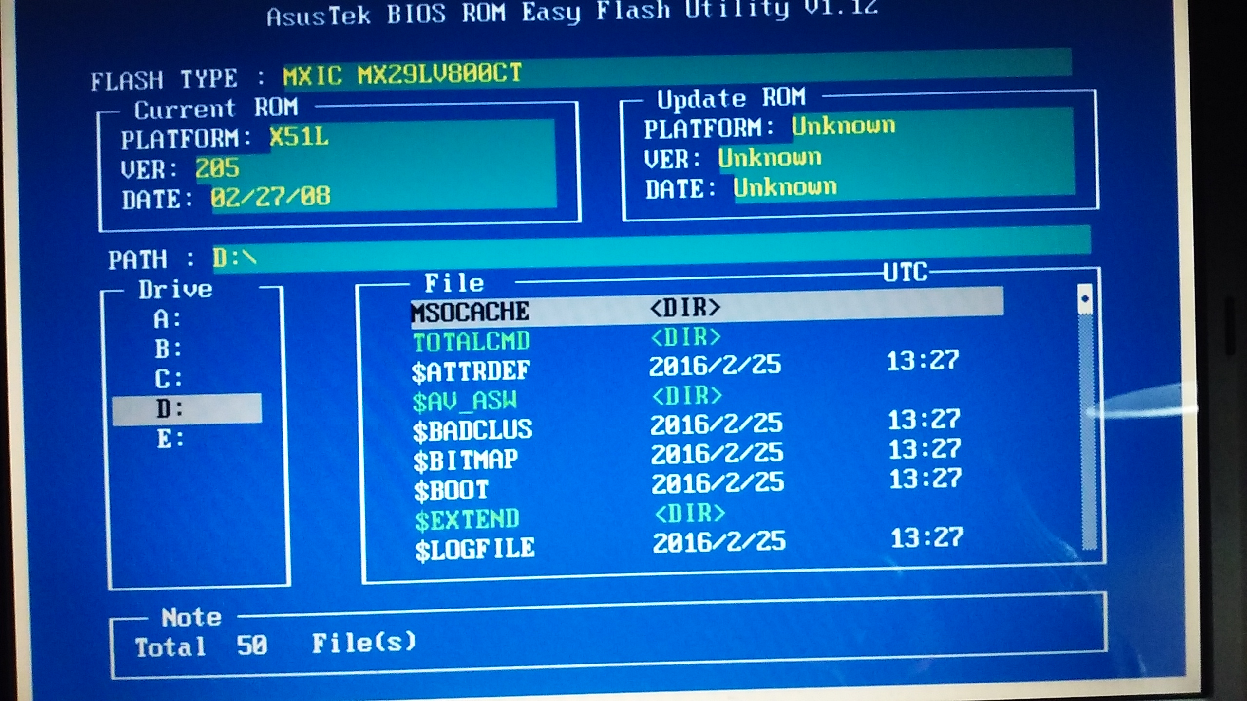

Posielam obr. z Biosu môjho ntb v prílohe. Skúste odhaliť, či USB je bootovacie?

Proč lezeš do Flash Utility ??? To nemá s Boot nic společného … Vlez do Boot Device priority. Pokud…

Posledné dva obr. sa otvorili po kliknutí na Boot Device priority.

To je blbost … Flash je v Advanced, Boot priority v Boot.

Presne tak, to nie su obrazky z biosu, ale z flashovacej utility. Vsetko podstatne najdes v Boot set…

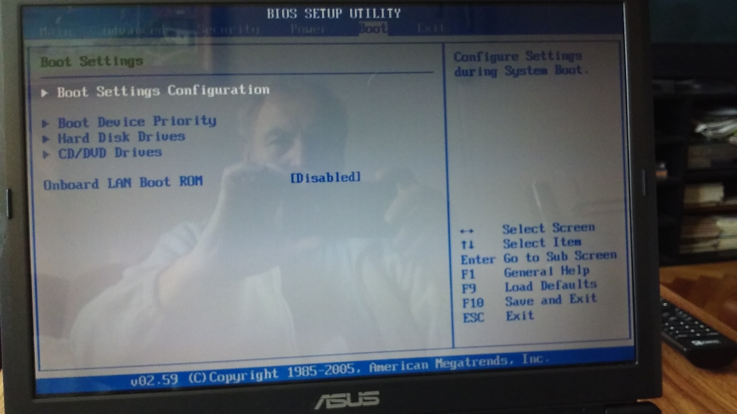

Tu je posledný súbor z BOOT, ktorý sa otvoril po dkliknutý na Boot device prirority.

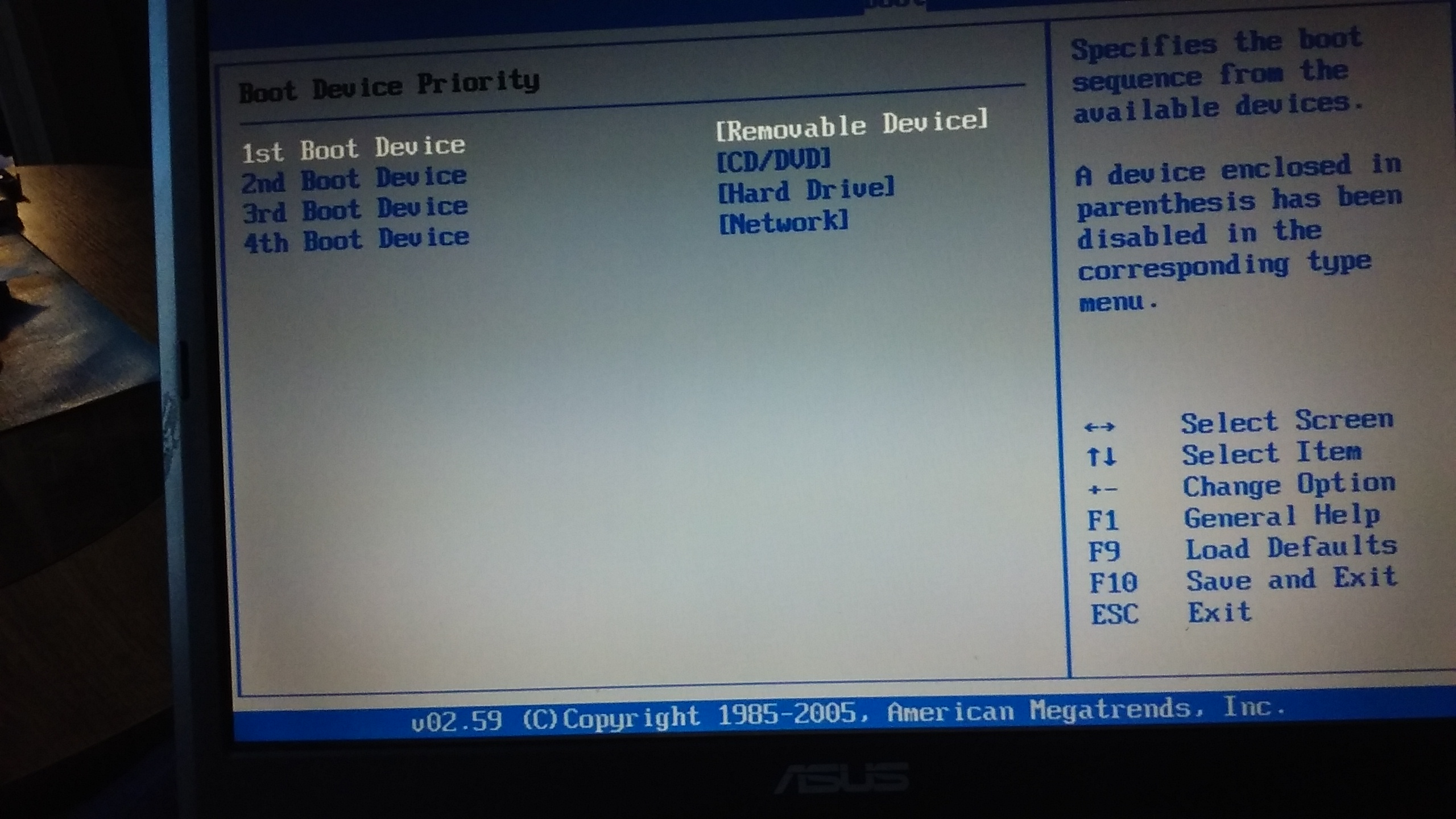

Konečně !!! Teď zastrč správně připravenou flešku. Přesně řečeno, musíš flešku zastrčit a pak zapno…

Zastrčil som flešku so súbormi z Ubuntu, ktoré mi vložil na ňu Rufus a ntb po zapnutí ich nenačítal.…

Pokud to máš nastavené tak, jako na obrázku, je Removable na 1. místě, tzn. boot z flešky. Máš ji bl…

Na 99% som presvedceny, ze boot z usb ten nb vie.

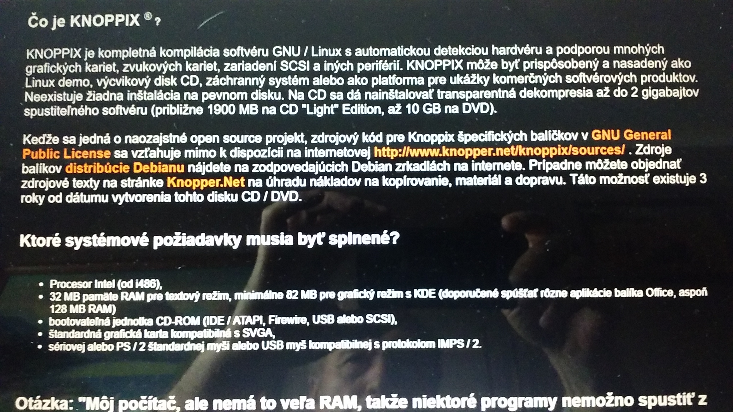

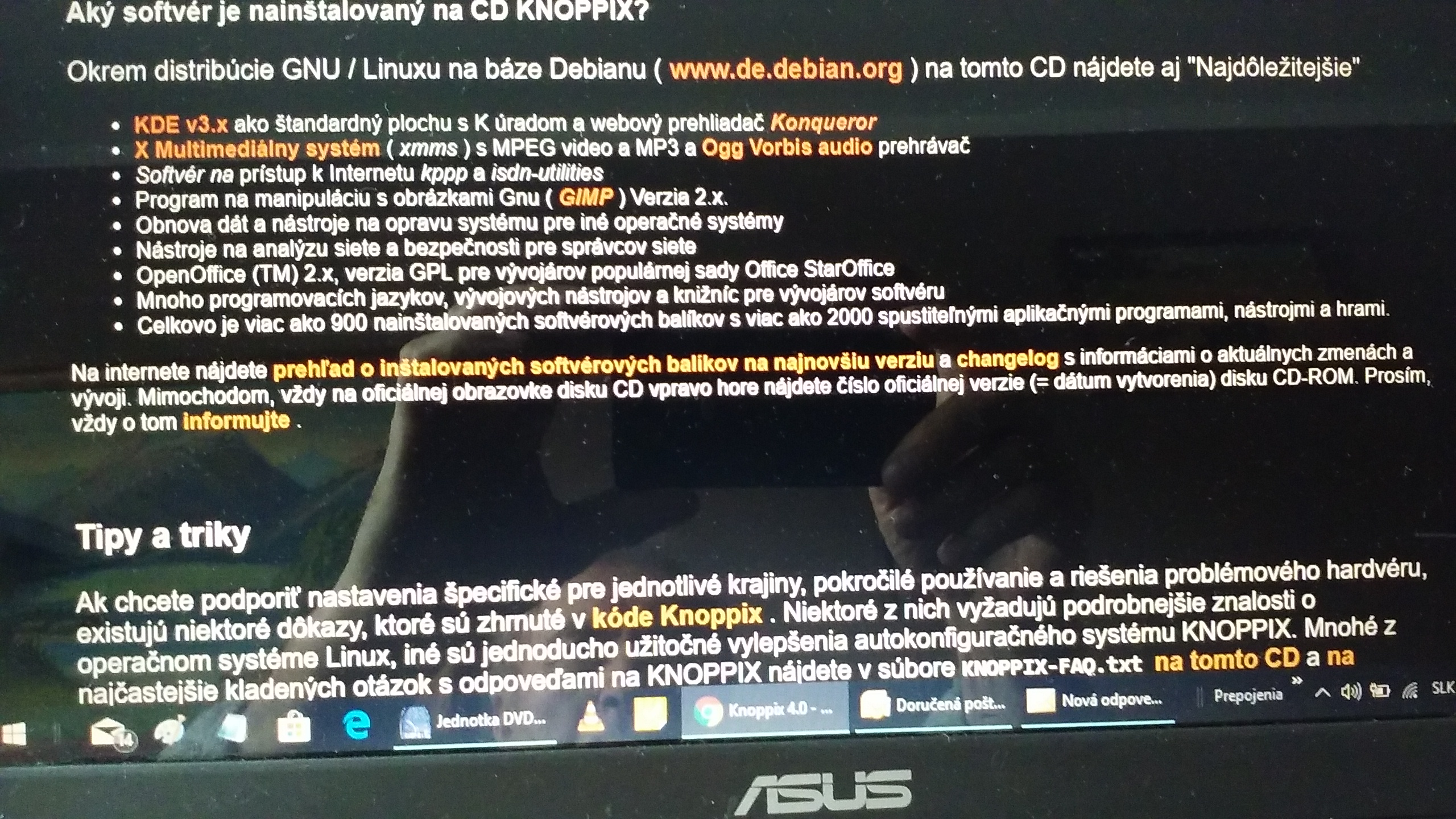

A jak jsi vlastně "otevřel" ten Knoppix-nabootováním nebo nějakým klikáním z W10?
Vlastnosti a obsah toho CD můžeš sám vyčíst z těch obrazovek,co jsi sem dal,opisovat to nebudu.
Pokud chceš něco dál podnikat,zavolej si raději znovu toho souseda,bude to rychlejší než pořád něco fotit a popisovat.
Chcem skontrolovať pamäť NAND zamrznutého android boxu Alfawise A 8 s o.s. Android 8.1., ktorý sa nedá naštartovať cez WIN s programom Batch tool and Driver. Mám krátky návod v Linuxe, preto som sa snažil nainštalovať bootovaciu flešku.
Knoppix 4.0 som otvoril veľmi jednoducho - vložil som CD do šachty, dal reštart a otvoril sa sám. Je to veľmi jednoduchá stará odroda Linuxu, uvidím, či mi pomôže nazrieť do mrtvého tv boxu a oživiť ho.
