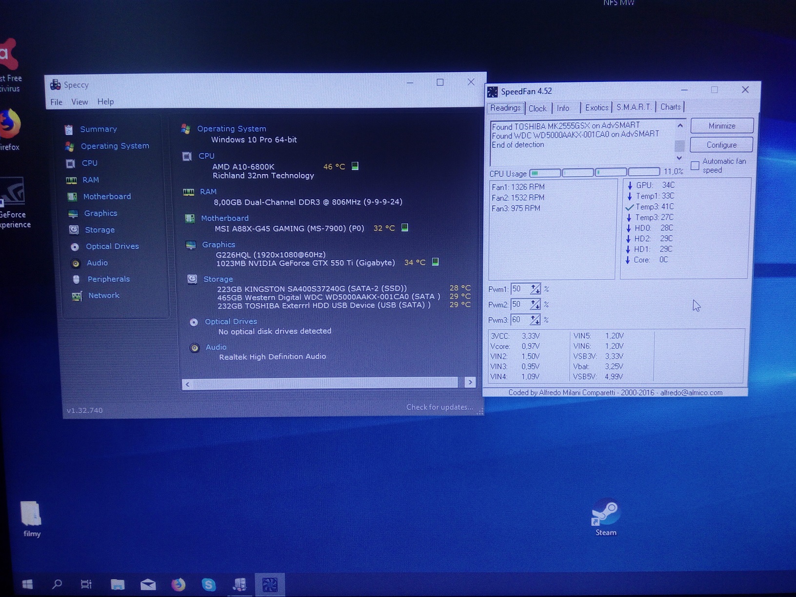

A co nám řekne fotka cpu mimo zátěž.

To se omlouvám,už u bratra nejsem,ale nechápu ty teploty v tom speedfanu,chtěl jsem ukázat rozdíl te…

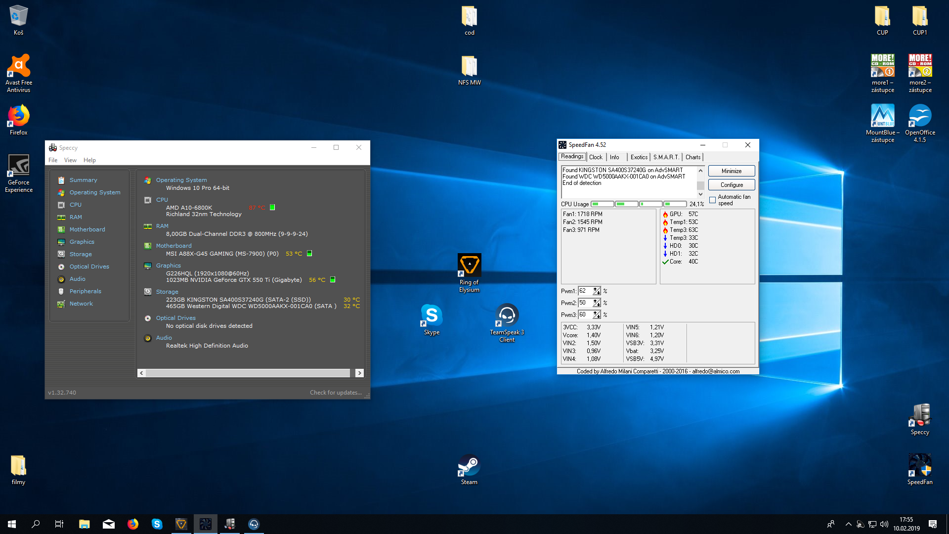

po zátěži

Být tebou bych stáhl Msi burner a sním rovnou viva tuner. Tam si pak nastavis co vše chceš vidět tep…
