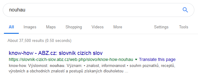

Ale Gouglí takový algoritmus zřejmě má. Žeby tajné nouhau?
Ale na Gouglího nemá. Asi si to dám patentovat.
