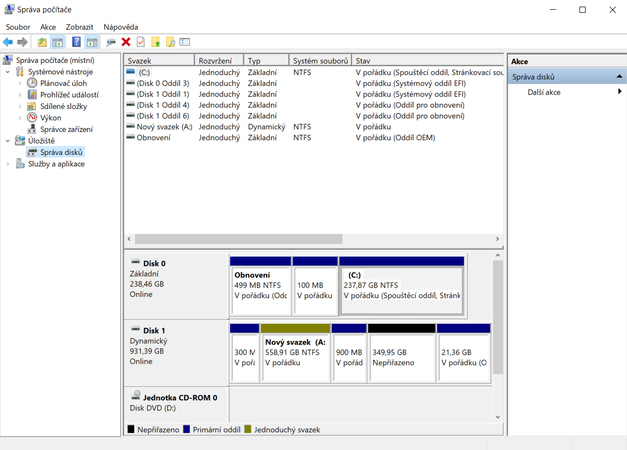

Chtěl jsem si složit oddíly na disku a asi jsem něco pokazil (opět)..
Mám jeden disk rozdělený na dva oddíly a chtěl jsem je spojit, to když jsem udělal, barva u prvního se změnila z modré na žlutou a disk zůstal stejně veliký. Druhý oddíl zůstal "nepřiřazeno", ale nejde z něj už ani udělat použitelný disk. Když mu chci přiřadit písmenko a naformátovat, napíše "Velikost tohoto rozsahu je menší než minimum".
Co s tím? Nejraději bych, aby se mi to spojilo do jednoho 1TB disku, ale spokojím se i s tím, když to dostanu na původní stav a bude to na dvě, použitelné části.
Přikládám screen ze správce:

zrušil bych ten oddíl
paul 13.02.2019 17:52
paul
Zrušil jsem je oba, ale když ho poté znovu vytvořím, vytvoří se rovnou už ve žluté barvě a je psáno…
Apollo9911 13.02.2019 17:59
Apollo9911
Nevim co mas za system, ale ve Win7 to defaultne nejde, musis jeden zrusit a druhy rozsirit.
Dwane Dibbley 13.02.2019 17:57
Dwane Dibbley
Mám win 10. Oba oddíly jsem teď naformátoval takže jeden zrušit není problém, o žádná data tu nejde,…
Apollo9911
Pokud tam nemáš důležitá data, tak bych zrušil všechny oddíly a vytvořil jeden přes celý disk.
Wikan 13.02.2019 18:00
Je to disk na kterém byl původně OS, takže tam jsou soubory pro obnovení atd.. Nemůžu proto vytvořit…
Apollo9911 13.02.2019 18:03
Apollo9911
Proč bys nemohl? To ty soubory pro obnovení tak nutně potřebuješ?
Wikan 13.02.2019 18:04
No, nejsem s PC žádný profesionál a už kolikrát se mi stalo, že jsem z nějakého důvodu potřeboval wi…
Apollo9911 13.02.2019 18:05
Apollo9911
Ale na tom disku už windows nemáš, všetko by som to zrušil.
pozorovateľ 13.02.2019 18:09
pozorovateľ
Teď sice ne, ale když se něco stane tak bych rád měl pojistku.. Navíc je PC stále v záruce a nevím z…
Apollo9911 13.02.2019 18:14
Apollo9911
Je to úplná zbytočnosť. Ak by si niekedy chcel spraviť recovery, tak si uvedomíš že obnovuješ niekoľ…
pozorovateľ 13.02.2019 18:39
pozorovateľ
Dobrá tedy. Zkoušel jsem podle nějakého návodu odstranit ty recovery partitiony, ale nejde mi to. po…
Apollo9911 13.02.2019 18:43
Apollo9911
Proč je neodstraníš přímo ve Správci disků?
Wikan 13.02.2019 18:45
Části obsahující soubory na obnovu systému nejdou smazat.. tam je jen možnost "nápověda"
Apollo9911 13.02.2019 18:48
Apollo9911
Tak místo "delete partition override" zkus "delete volume override".
Wikan 13.02.2019 18:52
zkusil jsem, tam mi to vyhodilo víceméně to samé, jen v češtině. Že odstraňování není povoleno.
Apollo9911 13.02.2019 18:56
Apollo9911
Co přesně se tam píše?
Wikan 13.02.2019 18:56
Virtual Disk Service error: Odstraňování není na aktuálním spouštěcím svazku, systémovém svazku, sva…
Apollo9911 13.02.2019 18:59
Apollo9911
Jsi si jistý, že se snažíš smazat správný oddíl?
Wikan 13.02.2019 19:02
Ano. Je jich tam více, ale mezi těmi dvěma oddíly "překáží" tento, tak s tím jsem začal a tam mám te…
Apollo9911 13.02.2019 19:04
Apollo9911
No tak je pořád možnost dát si na flešku nějaký Linux a smazat to z něj. Ten se nebude rozpakovat sm…
Wikan 13.02.2019 19:08
Stačilo by mi klidně to vrátit do původní podoby - mít z toho dvě části. Nemůžu přijít na to jak. Kd…
Apollo9911 13.02.2019 18:15
Apollo9911
Zazálohuj si data z toho disku, zruš všechny oddíly a vytvoř znovu jediný oddíl. A proč to doporučuj…
Zdenál 13.02.2019 18:52
Zdenál
Data tam žádná nemám, jsou tam jen oddíly na obnovu systému po starém windowsu, které ale nejsou sma…
Apollo9911
Použij jakýkoli Partition manažer, vytvoř si bootovací USB a zruš to z něj.
Zdenál 13.02.2019 19:07
Zdenál
Především změň dynamický disk na normální.
Kyncl 13.02.2019 19:07
Kyncl
To jsem myslel že nelze, dokud tam jsou ty oddíly s obnovou systému
Apollo9911 13.02.2019 19:09
Apollo9911
Tak fajn. Víceméně jsem to vyřešil a řešení je tak triviální, že se stydím a omlouvám se vám za to,…
Apollo9911 13.02.2019 19:08
Apollo9911
na správu disků je lepší použít nějaký normální nástroj, se kterým nebudeš dělat vadné kroky, ani ti… poslední
lední brtník 13.02.2019 19:26
Zrušil jsem je oba, ale když ho poté znovu vytvořím, vytvoří se rovnou už ve žluté barvě a je psáno že má velikost +-950GB, jako kdyby byl sloučený s tím druhým. V Tento Počítač ale ukazuje pouze +-550GB.. A druhý oddíl zůstane černý
Je to disk na kterém byl původně OS, takže tam jsou soubory pro obnovení atd.. Nemůžu proto vytvořit jeden přes celý. Také jsem nepřišel na to, jak ty části přesouvat abych z těch dvou "nepřiřazených" dostal jeden, kdybych je dal k sobě. (tak jsem to někde četl).
No, nejsem s PC žádný profesionál a už kolikrát se mi stalo, že jsem z nějakého důvodu potřeboval windows obnovit. Tak bych si je tam nejraději nechal
Nelze těch 350GB nějak přesunout vedle abych je mohl sloučit se zbytkem?
Dobrá tedy. Zkoušel jsem podle nějakého návodu odstranit ty recovery partitiony, ale nejde mi to. po "delete partition override" mi to vyhodí:
Operace není podporována objektem.
The specified command or parameters are not supported on this system.
A proč to doporučuji? Všimni si, že se Ti podařilo převést jeden z oddílů na Dynamický. To jde v pohodě, ale změnit dynamický zpět na základní bez ztráty dat nelze (aspoň mě se to nikdy nepodařilo).
Kdykoli jsem měl tu "čest" potkat se s dynamickým diskem, vřdy to zavánělo ztrátou dat...
Tak fajn. Víceméně jsem to vyřešil a řešení je tak triviální, že se stydím a omlouvám se vám za to, že jsem vás obíral o čas.
Po odstranění těch dvou částí co šly (části obsahující soubory na obnovu systému jsem tam nechal), šlo prostě jen kliknout na "Změnit disk na základní". To je vše, teď už mi jdou normálně udělat dva oddíly, jeden 550GB a druhý 350GB. Tak, jak to bylo původně.
