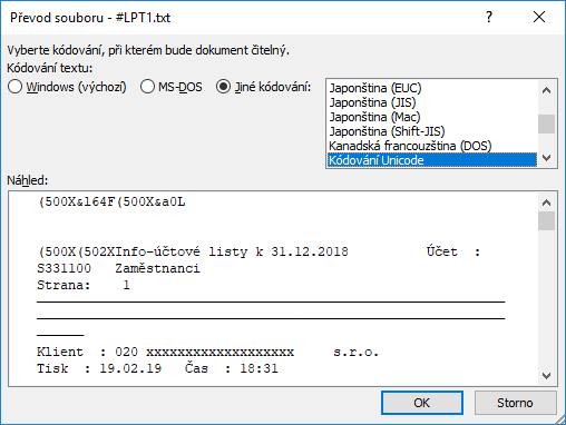

Teď to dělám tak, že #LPT1.txt otevřu ve Wordu 2007, přitom po otevření vybírám kódování:
[85021-prevod-png]

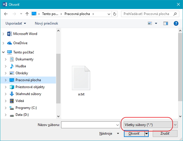

Vo Worde si riadne zvoľ Súbor - Otvoriť a v dialógovom okne si zvoľ typ súboru "všetky súbory (*.*)"…

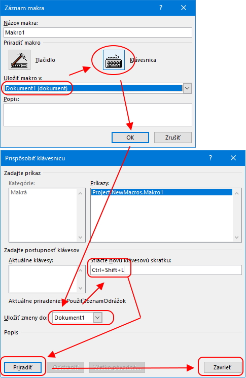

Vytvor si nový súbor docm, do ktorého si nahráš a upravíš makro.
Týmto súborom potom budeš otvárať tvoje súbory txt a vykonávať na nich zmeny makrom.
Pri zapnutí záznamu makra si:
- vyber nejakú klávesovú skratku, ktorou budeš makro spúšťať
- prikážeš, že makro bude uložené v tomto súbore a nie v šablone
(viď obrázok postupu v prílohe)
Po tom, čo si nahráš a upravíš makro (môžeš v ňom zároveň zapracovať export upraveného txt do pdf a následne i vymazanie obsahu ako prípravu pre otvorenie ďalšieho txt súboru) si súbor uložíš a budeš ho používať na načítavanie txt súborov, stlačením priradenej kombinácie kláves vykonáš úpravy, exportuješ do pdf, vymažeš obsah...

Teď to dělám tak, že na *txt soubor kliknu pravou myší a vyberu "Otevřít v MS Word" (následně vyberu kódování, viz výše). Já prostě v tom Wordu nic jako "importovat txt" nevidím; netuším tedy, jak ten *txt dostat do připraveného *docm.
Nebo to tam musím nakopírovat přes schránku? To by nebylo nic moc, ten *txt může mít i několik tisíc stránek...

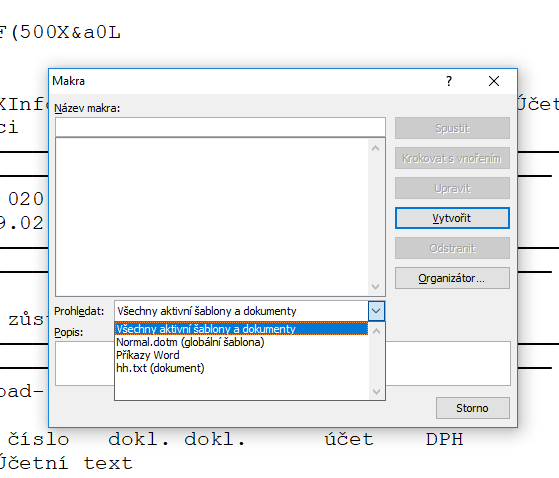

Nerozumím, nevím jak "volat docx a makra", když chci otevřít prostý txt. Možná si stojím na vedení, přešlápnutí nepomohlo :-/
Na tom obrázku výše: nedokážu donutit Word, aby ve "Všechny aktivní dokumenty a šablony" zobrazil ten otevřený docm s makrem, které by pak mohlo být použitelné pro dlaší soubory. A nefunguje to ani v případě, že makra ve Wordu povolím úplně všude.
Nakonec abych drbal do normal.dot, čemu se chci vyhnout... :-(

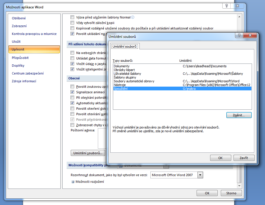

takže ulož si niekam súbor s makrom, napr. G:\makra\mojeskvelemakro.dotm (ulož ako dotm, docm mi nefungovalo),
vo worde nastav cestu k tomu súboru nech si natiahne makrá pri štarte - viď obrázok
Reštartni word a mal by si vedieť to makro spustiť
