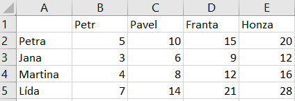

Mám tabulku v Excelu u který se nepřemýšlelo a teď to mám dostat do MYSQL DB. Typově je tabulka v příloze.
Chtěl bych se zeptat jestli existuje nějaký program, příkaz či něco, co by mi z tý tabulky náhazelo data do DB(nebo se to převede do csv) v následujícím vrozu
Sloupec 1: id autoincrement
Sloupec 2: prázdný sloupec/případně ručně definovaná hodnota
Sloupec 3: A2 (Petra)
Sloupec 4: B1 (Petr)
Sloupec 5: B2 (Průnik řádku A a sloupce B) - 5
Sloupec 4: C2 (Pavel)
Sloupec 5: C2 (Průnik řádku A a sloupce C) - 10
Atd...
Potřebuju takhle naplnit tabulku která bude čítat cca 6000 řádků a ručně se mi to moc nechce dělat
Případně jak z duplikovat data v tabulce přes phpmyadmin - abych si tu otročinu, aspoň trošku ulehčil.
Díky moc
Sprav najprv v exceli nejakú kontingencnu tabulku alebo to proste daj do tvaru, ktorý sa bude podobať tabulke v mysql, potom si to vyexportuj do csv a až následne naplň mysql...
V tomto "vrozu" to momentálne nemá ani hlavu ani patu...
Ja bych to vyexportoval do csv a upravil skriptem na ten pozadovany tvar tabulky (pripadne i s insertama) ... delas to jen jednou (doufam), takze to nemusis psat obecne, ale muzes vyuzit toho, ze znas pocet sloupcu a projet to cyklem za ne (tedy jednou nactes (nebo rucne zkopirujes) do pole ty hlavicky (Petr, pavel) a pak uz jen z kazdeho radku udelas tolik novych, kolik je tech sloupcu)
Pokud je tech sloupcu hodne, tak ten skript vygenerujes snadno jinym skriptem na zaklade radku jmen.
(A pak rucne odmaznes zacatek, kde jsou ta jmena)
(Mozna si to budes muset lehce upravit, podle toho, co ti excel vyplyvne)
řešil bych to asi ve VBA pomocí dvou vnořených for cyklů, které by si sosly hodnoty názvů sloupců a řádků a následně je vložily do dalšího listu včetně hodnoty.
