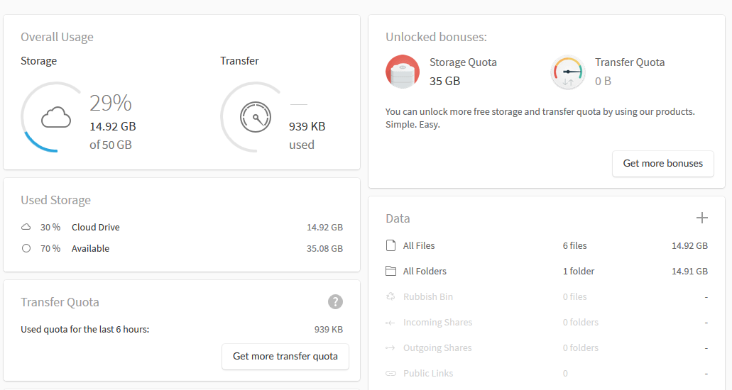

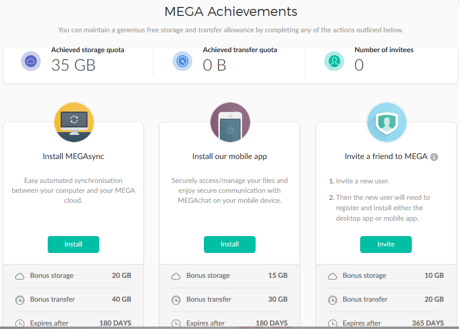

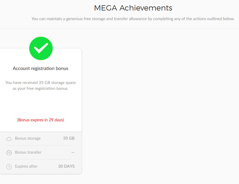

Kolik prostoru ti MEGA dal? Já byl už v betě, mám navždy 50GB na účet zadarmo, teď je to snad jen 15GB (což je pořád dost). Podívej se také na "povolený traffic", mám dojem, že je to omezené (mě to neomezuje). Vždy se ale dá v případě kritické situace účet upgradovat.
On nakonec asi nebude problém i ten addon, obzvláště v případě, že přenášíš TC kontejnery. A kontrola CRC snad vyloučí i zásah MITM.
To by mě teda zajímalo, co se stane s daty, které přesahují danou velikost. To je jen tak smažou?
To netuším.
No měsíc tedy vyčkám, co se bude dít. Prozatím se tedy záloha na cloud odkládá. Pořídím si ještě nějaký disk, který bude sloužit jako offline záloha.
Jen tak pro pořádek (info), cca po měsíci je velikost free uložiště ZMENŠENA z 50GB na 15GB.
Co se případně stane s daty přesahující tuto velikost sem netestoval!
Tak to máme výhodu ti, co jsme si účty na Mega zakládali v době, kdy dotcoma honila efbíaj
S paní L-Coreovou tam máme 100GB, forever a zadarmo.
