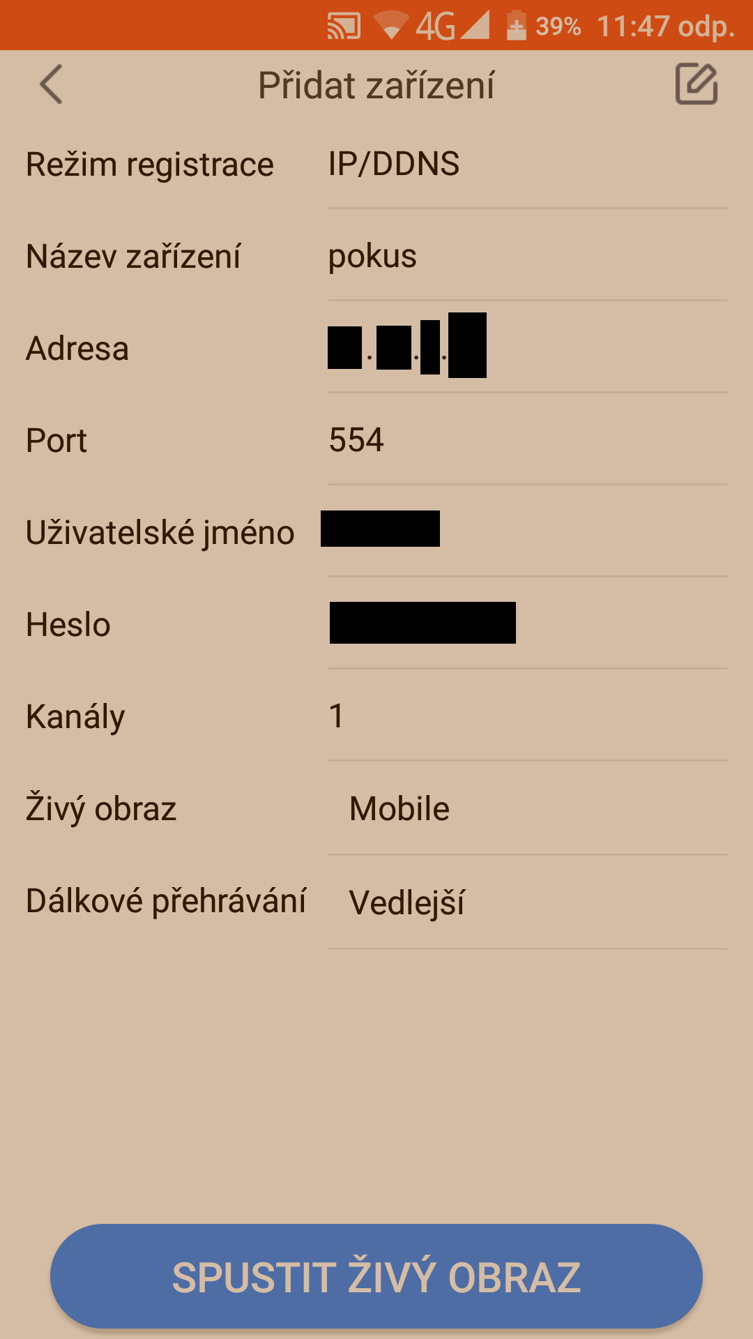

iVMS-4500 vypadá slibně, ale nepodařilo se mi připojit. V JustConnect+ jsem zadal pouze název, adresu, přihlašovací jméno a heslo, avšak tady je navíc ještě port.
Co tam mám, prosím Vás, zadat, když v JustConnect+ zadávám adresu ve tvaru XX.XX.X.XX:8888? Zadat do adresy pouze IP a číslo za : použít jako PORT nefunguje. Nebo znáte lepší aplikaci?

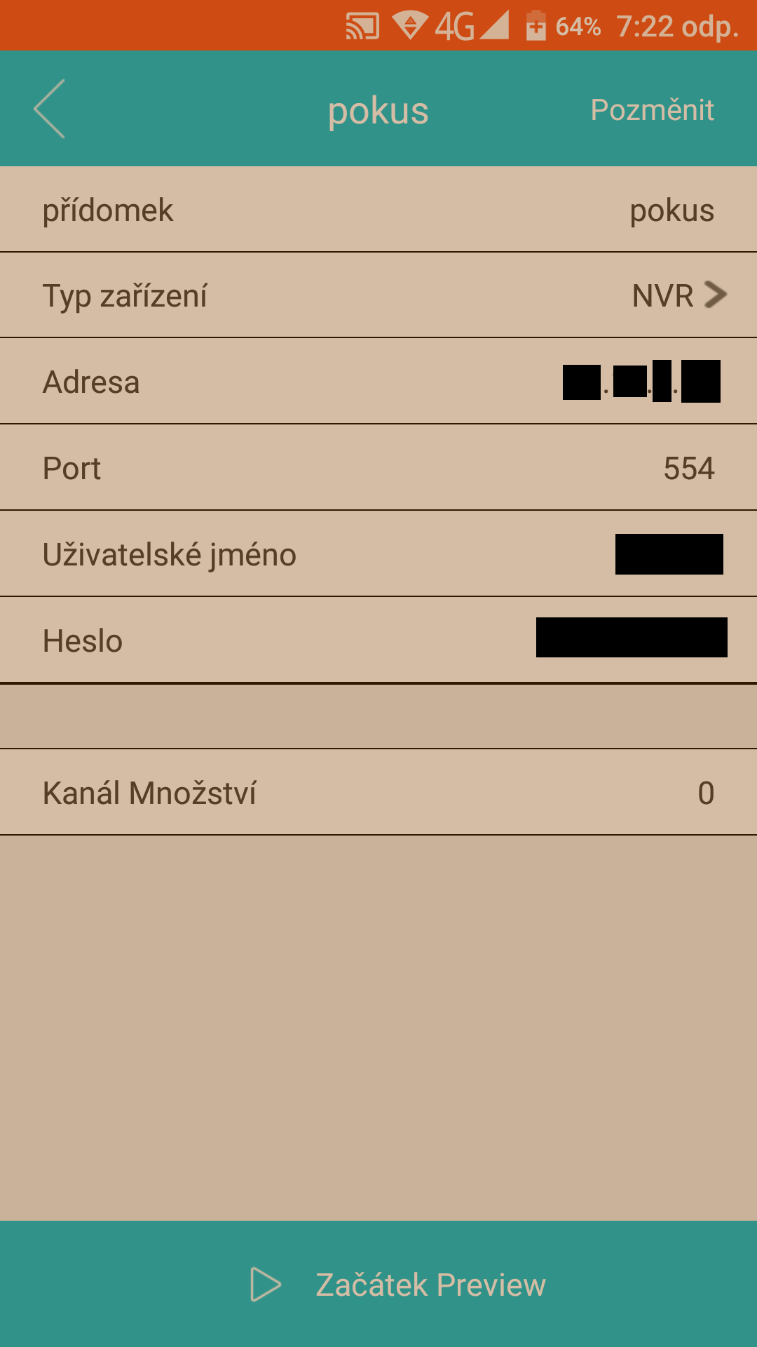

Ostatní aplikace mají obdobné nastavení taky s tím PORTEM - např. gDMSS.
Nebo NUUO iViewer - ten má dokonce dva porty - Live Streaming Port a Playback Port
Ani u těchto dvou aplikací není zmínka, že by byly pouze pro specifická zařízení

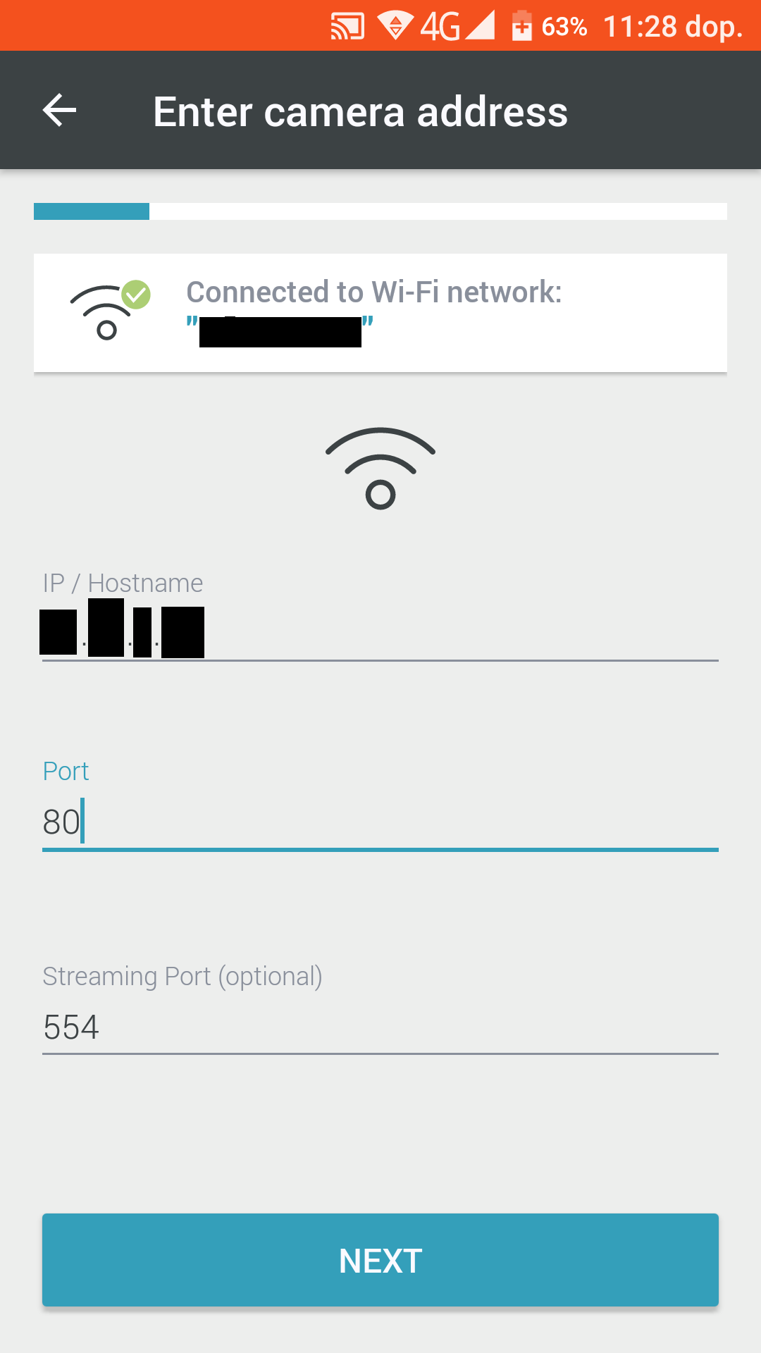

Hledal jsem přímo pro D-Link a zamlouvali se mi tyto dvě.
D-ViewCam Mobile a DLink IP Cam Viewer by OWLR
První je přímo od D-Linku. Vizuálně se shoduje s NUUO iViewer. U ní je právě Live Streaming Port a Playback Port. Takže by mělo stačit zadat správné čísla. Bohužel, tato aplikace není příliš dobře hodnocena a poslední aktualizace vyšla téměř před 3 lety. Navíc, NVR je z roku 2016, takže otázkou je, jestli to vůbec podporuje.
Druhá je od OWLR, ale pro D-Link, tam je ale nutné zadat Port a Streaming Port (Optional).
Nevíte, co tam, prosím Vás, zadat?

U Hikvision je 6 dostupných portů (oproti D-Linku navíc Server, WebSocket, WebSockets).
Z toho plyne, že tato oblast není pro uživatele zdokumentována a jediný, kdo to může vědět, je sám výrobce.
Porty 80 a 443 slouží pro browser.
Port 554 je pro multimediální přehrávač typu VLC, který se dokáže napojit na stream.
Komunikace na portech výše probíhá naprosto jiným způsobem jako v prípadě tvé aplikace.
Zkus tam zadat porty 5150 a 5160 příp. obráceně.
Abych to shrnul. Zkoušel jsem několik D-Link aplikací. Jenže, všechny sloužily buď k přímému připojení kamer nebo bylo nutné vybrat zařízení, a to mé tam nebylo. Dokonce, v jednom případě aplikace vypadala úplně stejně jako JustConnect+, ale nefungovala, což vzhledem ke katastrofálnímu hodnocení nebylo nic překvapivého.
Aplikaci DLink IP Cam Viewer by OWLR bych hodil bokem, protože všechno nasvědčuje tomu, že slouží pouze k přímému připojení kamer.
To samé i s D-View Cam Mobile, vzhledem k tomu, jak je zastaralá a hodnocení nemá taky nějak uspokojivé.
Takže bych skončil u aplikace D-Link CCTV - jsou dvě varianty D-Link CCTV a D-Link Smart CCTV
Verze Smart je "novější", ale je nutné si bezplatně vytvořit účet.
Bohužel, ani s jednou se mi nepodařilo připojit. Zařízení lze přidat, ale nelze se na něj napojit.
Jak to, prosím Vás, mám nastavit?
