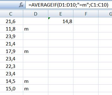

Dobrý den.
Potřebuji spočítat průměr z buněk C1:C10 když je ve sloupci D ve stejném řádku "m".
Vzorec je =AVERAGEIF(D1:D10;"=m";C1:C10) a funguje, ale potřeboval bych to rozšířit na test dvou hodnot "m" nebo "k" ve sloupci D a neumím to zadat tak, aby to bylo formálně správně. Nějak to "=m" nahradit "=nebo("m";"k")" nebo něco podobného a nevím jak na to.
Jde to nějak?

Výsledek je s touto podmínkou #DIV/0! a samotné "="&NEBO("m"; "k") vrací ve vzorci #Hodnota!

Díky pánové. Asi něco dělám špatně, protože v prvním případě dostanu #NÁZEV? a ve druhém #DIV/0! Př…
