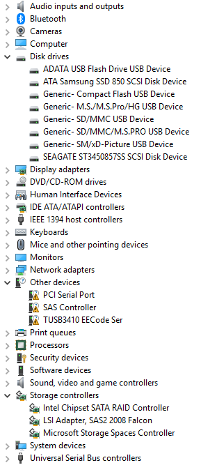

mam pracovni stanici HP Z420, po ciste instalaci Win 10 mi Device Manager hlasi, ze PCI Serial Port, SAS Controller a TUSB3410 EECode nemaji drivery. OS je na SSD Samsung 850.Vsechno zda-se funguje jak ma, jenze mi to trochu neda prehlizet ty vykricniky. Nekde doporucovali stahnout driver 'Intel Rapid Storage Technology Enterprise', ten mi pri instalaci ale hlasi, ze vlastnim novejsi ovladace. Rychlosti HDD sou v poradku, pri instalace Samsung Magician me vsak tento software muj SSD nenachazi a tudiz neumoznuje zapnout napriklad jejich feature "fast boot". BIOS je aktualizovany.
Mel bych se temito chybejicimi ovladaci zabyvat? Pokud ano, co a odkud nainstalovat? Nedarilo se mi najit nic duveryhodneho.

- Podivej se do spravce zarizeni ( devmgmt.msc) a vyvolej vynecené update rucne.
- Ta stanice byla delana na "LinuxOS" a typoval bych zamereni "SERVER", tak jestli nepouzivas RAID (SAS Controller) , SerialPort etc, tak ti ty vykricniky mohou byt jedno, tykaji se portu které v realite nemusis ani pouzivat.

- Muze byt. U tech vykricniku jsou nejaké "cody" ?
* "Spravce zarizeni" → "urcité zarizeni" + "pravy klik" → info 'dole pod popoiskem je ramecek "device status" s informacnim obsahem o problému + code. Co je tam napsané ?

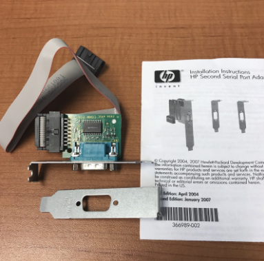

TiP :i: ~ 'Serial Port' stejne pouzivat nebudes, tak tu kartu z PCI zakladni desky vytahni ven a mas klid ;-)

vsechny tri problemy jsou / The drivers for this device are not installed. (Code 28)
jinak Serial Port v PC nemam, takze ani zadnou kartu podobne te, co zasilas na fotce
