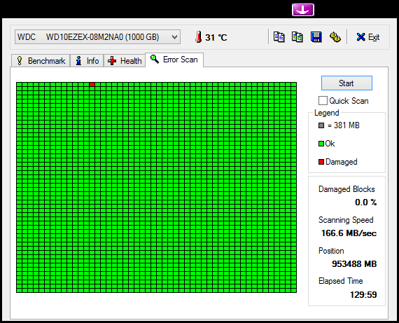

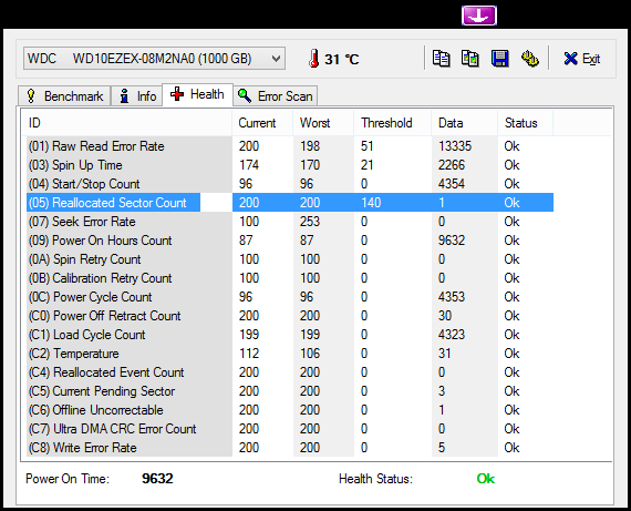

Tak běž zpátky do nouzového režimu a pomocí HDTUNE zkontroluj ještě pomalým skenem disk a taky tam mrkni na záložku "HEALTH".
HDTUNE je zatim v polovine, nasel ale hned ze zacatku 1 poskozeny blok. Muze pc nejit kvuli tomuto?
Bohužel ano. Ikdyž přeinstaluješ Windows, nebude spolehlivý. Ten disk bych používal jako druhý v PC jen na nedůležitá data. Filmy apod. A co záložka health? Zkus sem dát screen. Ono to může dál fungovat klidně několik let, pokud nebudou další vadné sektory. Na systém bych ho ale rozhodně nedával s poškozenýma sektorama.

jeden čtvereček má méně než 4gb, máš to vedle napsané. možná ten hdtune nechává po sobě i nějaký log, ale to není důležité.
spustit v těchto windows naposledy kontrolu disku, ať má vadné sektory označené po svojem. vypnout, nainstalovat systém na nový ssd asi 250gb. (musí být v pc zapojený jako první, nejlépe sám, ať se ti bootloader nezapíše na starý disk) starý disk přidat zpět jako druhý, naběhnout systém z ssd. nepotřebný starý systém a programfiles ze starého disku smazat. pak v nějakém partition manageru zrušit nepotřebný boot oddíl na starém disku, přesunout začátek oddílu starého disku o 32-48gb, ten počáteční prostor nechat nepřidělený=nenaformátovaný.
prohlížeč událostí - protokoly windows - system: hodně chyb je z nouzového režimu, kdy nenaběhla půlka služeb. roluješ dolů (podle času) a opakují se tam události eventlog = restart pc. podle toho poznáš, kde byl poslední neúspěšný start v normálním režimu a co tam spadlo.

jedna možnost je smířit se s už označeným blokem a používat "zdravé" místo kolem. ale ty nenulové kritické smart chyby zas tak povzbudivé nejsou. druhá volba je smazat bezcenný nefunkční systém + program files, posunout pak začátek oddílu až za snad bezpečnou hranici +16 nebo +32gb. (partition wizard free, acronis disk director).

hdtune už mohl vadný blok označit, že ho windows dál neřeší. ale kontrola 1tb dost zaplněného disku by měla zabrat nějaký čas. pokud to systém nezvládá nebo kvůli nečitelnosti disku skončí, přidat disk do jiného stoláku a zkontrolovat ho tam, nebo nabootovat nějaké win prostředí (hirens boot cd, raději: win 10 pe rescue disk) a provést kontrolu disku v něm.

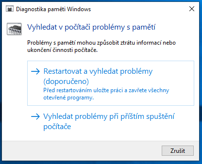

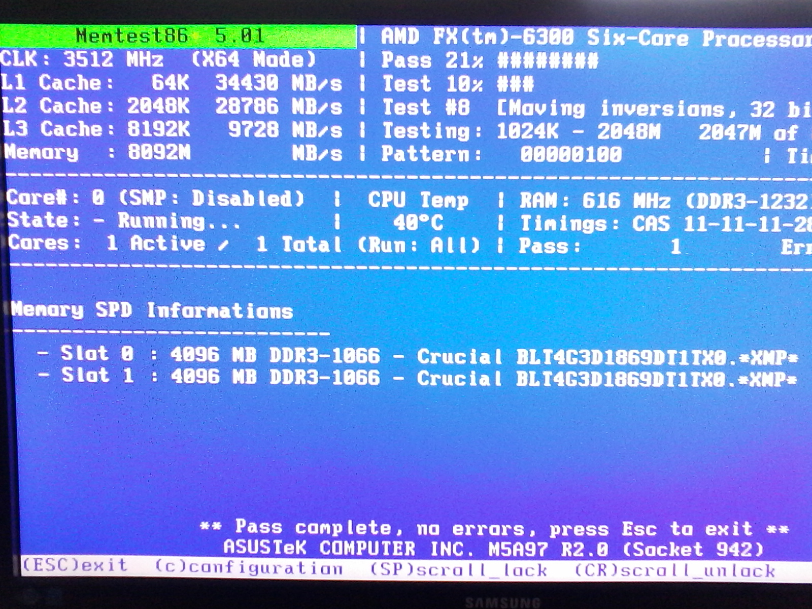

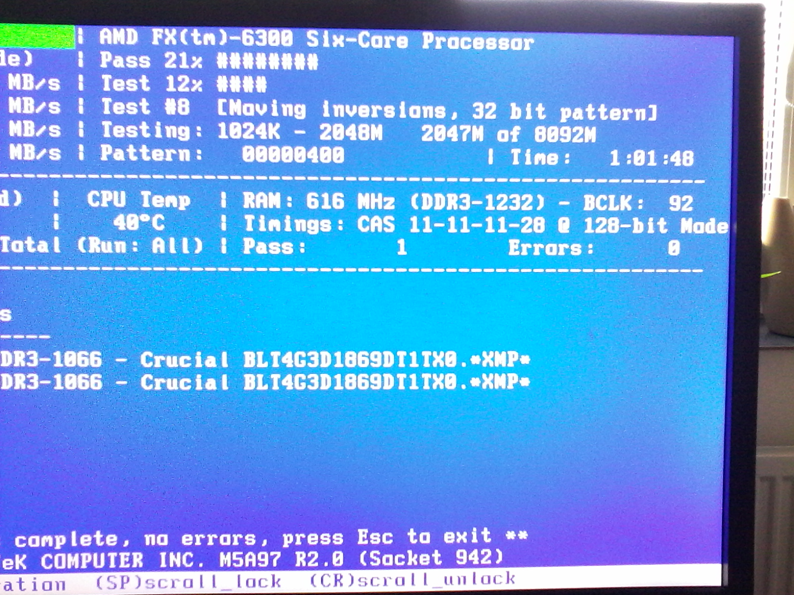

Ajaj, to nevypadá dobře. Zkus ještě otestovat RAM. Vložíš Flashku, spustíš a vytvoří se ti bootovací USB. Potom stačí nabootovat z USB a začít testovat.
- Gratuluji ze jsi to zvládl, ale je mi lito jelikož pujde zrejme o HW zavadu. Na 90% podezrivam na základe poskytnutych informací grafickou kartu, z 10% RAM - U té RAM, jestli jsi tam dal opravdu jen jednu, tak tam dej tu druhou, jestli artefakty nezmizi, tak na 99% podezrivam poskozenou zbernici na grafické karte. * U té RAM muze byt i moznost, ze jde o poškozeny DIMM slot (tam kam davas RAM), tak zkus pouzit jiny, třeba posledni nebo předposlední, ale .. IMHO je to GKarta.
PS : Klidne zkus ten "MemTest" pro kontrolu tvé RAM (IRQ) na ktery ti byl poskytnut odkaz viz vyse. - Vem USB klic, naformatuj ho na "FAT32", → "stahlej .zip na neho rozbal" a pri spusteni PC z neho nabootuj. Nasledovne se ti spusti program, ktery provede kontrolu tvé RAM. "Jak se dostanu do BOOT_MENU" ? Zkus pridrzet klavesu [F8] hned pri stratu PC.
OPRAVA ! (13:26): Pardon, poskytnuty odkaz od Lukas82 je instalator (coz je pro tebe jedodussi), ktery vytvori instalacku zatebe, nemusis nic formatovat, nebo rozbalovat na USB, omlouvam se. * Jen spustis ten program co je v tom ZIP, v tom programu zvolis na jaké USB chces ten MEM_TEST instalovat a nasledovne z toho vytvoreného USB nabootujes.
[TiP] ~ V pripade ze nemuzes USB zarizeni na tvém PC vytvorit, Windows integroval MEM_TEST do své zakladni diagnostiky. "JAK SE K NI DOSTANU ?" Muzes ji vyvolat primo ve Windows, kde staci jen v nabidce "Start" zvolit → "Nastroj pro spravu Windows" → "Memory Test " → "Restartovat a vyhledat problémy" : * Nevyzaduje vytvareni USB klice. Jen si nejsem jisty, jestli je memory diagnostika i ve Windows 8.1
- Jinak pri stratu PC pred zavadenim Windows, spustit diagnostiku → zvolit MEM_TEST.
Ten test pojede nonstop, dokud ho nezrušíš, pořád se opakuje. Jeden test stačí, takže RAM vadná nebude. Nemáš k dispozici nějakou náhradní grafiku?

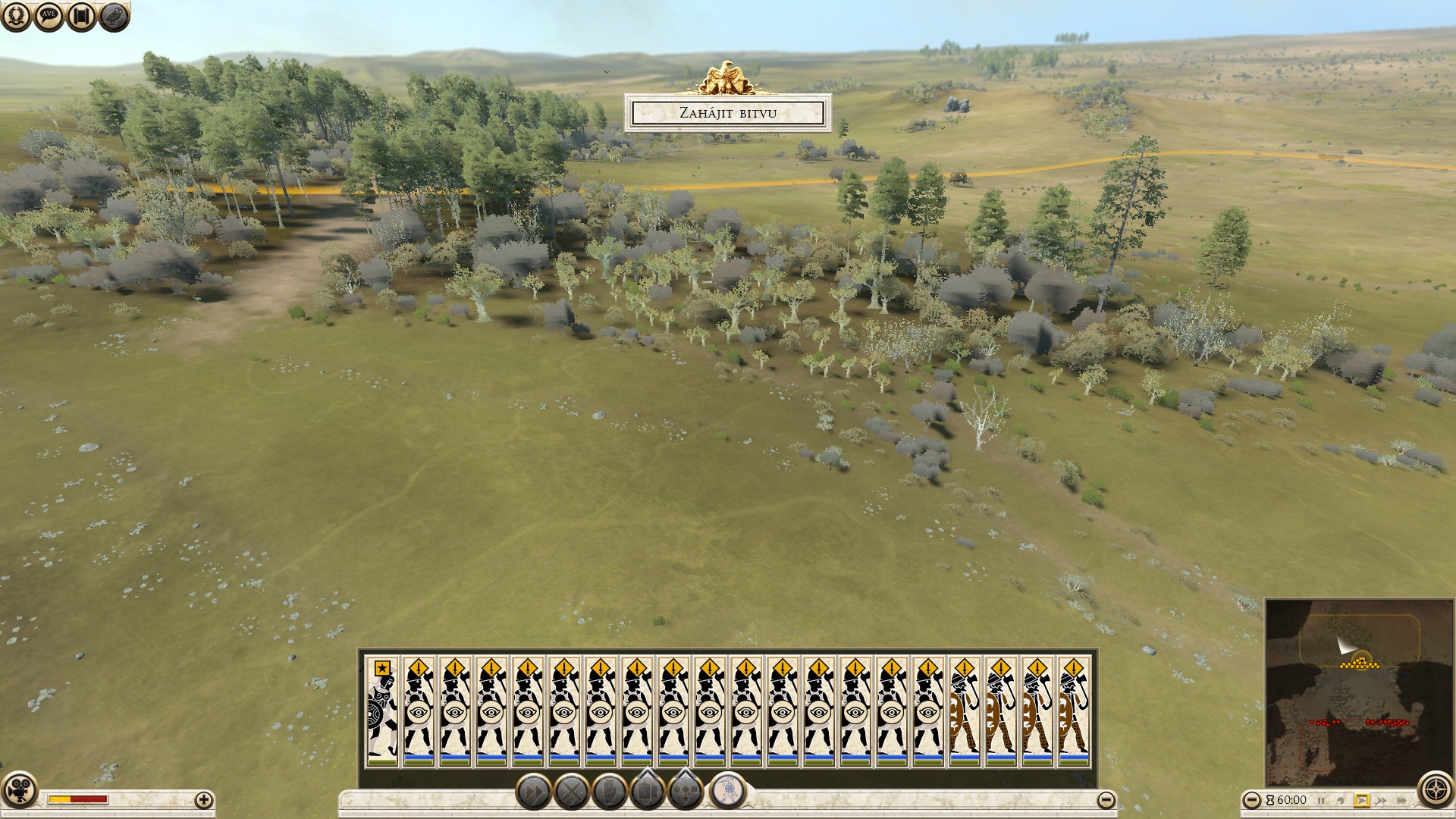

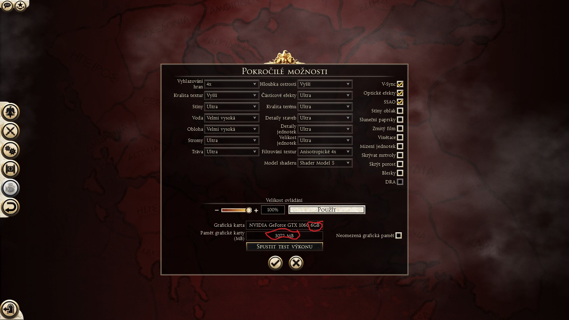

Ale z pohledu hry je grafika funkční z půlky - viz foto
Nevíte co s tím? Koupím si grafiku se 6 GB a hra používá půlku??

Zaskrtnul jsem teda neomezená paměť.

Ještě poslední otázka: máš odkoukaný co způsobuje ty šedý/nezobrazený stromy? přikládám foto
Když jsem zkoušel dát grafiku na ultra, nedělalo to. Ale jakmile ji dám na střední je to tam. Blbý je, že nevim co to v nastavení přesně dělá.
IMHO nastaveni kvality : Shading (stiny), Stromy nebo terénu, mozna i SSOA, ale to si nemyslim. Dyztak dej vse na LOW a zdvyhej polozky pomalu nahoru, uvids jak co ti FPS zatezuje nejvice, tak co ma za dopad toho sedého podstextu * Bohuzel jsem ted pod OS Ubuntu, nemohu hru zkusit pod Windows, tudiz jen tipuji.
Stromy na ultra to vyřešily
Přikládám v příloze foto

Jak mám zjistit, kde ta chyba v poškozeném sektoru přesně je?
V těch protokolech mam hledat přesně kde? System? Tam těch chyb je vypsaných hodně.
https://www.memtest.org/download/5.01/memtest86+-5.01.usb.installer.zip
Je rozdil, jestli to z flesky pustit s Uefi nebo bez?
V tom testu hledame co? Co vam mamvypsat? Nebo mam dat foto?
Hledame chyby, které se během testu (zapisu, ceteni) mohli projevit.
Foto by bylo v poho.
Prikladam foto testu ram i nejakeho windows reseni problemu, ktere ale s timto testem ram
nesouvisi
Tedka koukam, ze ten test neni ukonceny, ikdyz dole to pise pass complete

Snad je problém v grafice. Teďka jsem znovu spustil HDTune a už to projelo místo, kde při testu v nouzovém režimu byl poškozený sektor. Teďka je to místo dle testu naopak nepoškozené.
Tak potom dej vědět.
To vypadá na nějakou starší hru a třeba nedokáže více VRAM využít. Stáhni si GPU-Z a mrkni na hodnoty.
Jedná se o Rome II TW. To zas tak starý není.
Zadej "neomezena pamet" a restartuj hru, jinak to ignoruj.
Takze problém pochazel tedy z grafické karty, je tak ?
TiP - Staci i pozmenit konfiguracni soubor "preferences.script", nebo se podivej, jestli spustis 64Bit né 32Bit :
Na : 0 = unlimited:
přikládám foto
