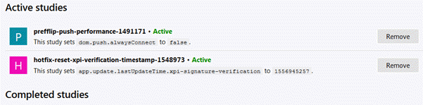

Pro mě je podstatné, že se mi doplňky vrátily do normálu. "studies" jsem měl taky zapnuté, jediné, c…

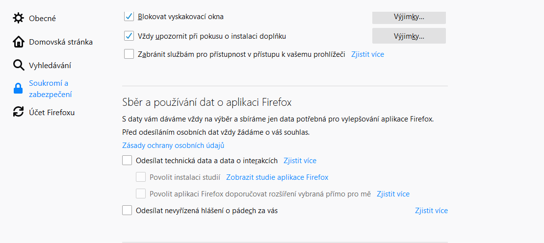

Já měl včera stejný problém. Jen jsem ty studie zapl, povolil doplňky, potom restart Firefoxu 66.0.3…

Zkoušel jsem to včera několikrát, nepomohlo. Jak/kde mám "povolit doplňky"? Vše se přesunulo do "zas…
L-Core 05.05.2019 07:49
L-Core
Nastavení\Možnosti\Soukromí a zabezpečení\Sběr a používání dat o aplikaci Firefox a tam vše zaškrtno…
Lukas1982 05.05.2019 07:54

V návodu píší vyčkat až 6 hodin...
Pro znovuobnovení doplňků stačí NIC NEDĚLAT s doplňky (nemazat je, neinstalovat je nanovo) a SMAZAT VŠECHNA COOKIES v prohlížeči. Nastavit aktualizaci doplňků na Automaticky (třeba jen dočasně).
https://support.mozilla.org/cs/questions/1258141#answer-1218666
Případně restartovat prohlížeč (zavřít a znovu otevřít).
Pro mě je podstatné, že se mi doplňky vrátily do normálu. "studies" jsem měl taky zapnuté, jediné, co jsem nepoužil, bylo vzývání Alláha.

Já měl včera stejný problém. Jen jsem ty studie zapl, povolil doplňky, potom restart Firefoxu 66.0.3 a už to šlo. Potom jsem studie hned vypnul a zase restartoval Firefox a funguje to bez problémů. Každopádně to pěkně posrali.
Nastavení\Možnosti\Soukromí a zabezpečení\Sběr a používání dat o aplikaci Firefox a tam vše zaškrtnout.
Potom FF restartuj, najedeš na správu doplňků a povol co potřebuješ. Pak to můžeš zase vypnout.

Osobne som v prípade mojom Dualboot na stolnej mašine (W10+W7, oba x64 bit.) zmazal na tvrdo vo W7 profilové zložky a v TC som prekopíroval zložky Mozilla z funkčnej W10 smerom do W7 na pôvodné miesta po zmazaných zložkách. Sedma s Mozillou FF nabehla spolu s doplnkami ako malina.
Tohle jsem objevil na redditu a zafungovalo to:
You could replace all occurrences of "appDisabled":true with "appDisabled":false, and "signedState":-1 with "signedState":2 in extensions.json in your profile directory. (Get to it from about:support)
