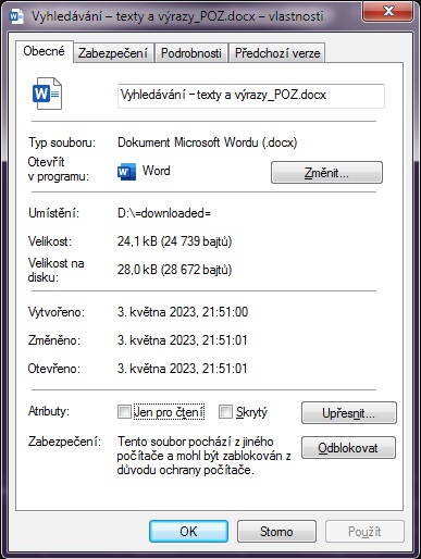

Mne to také trápí. Uložím přílohu z e-mailu (Thunderbird) do PC, ale nejde otevřít. Musím pokaždé ve…

jaký používáš ošklivý antivirový program? nebo raději hned několik?
sorry, dodatečně jsem si rozkliknul obrázek: jde o něco jiného. ms office zprvu nijak nechránil makra ve svých dokumentech, ačkoliv u typických homouživatelů měla typicky domácí práva: administrátorská.
dokumenty ms office se v minulosti staly asi po dva roky největšími šiřiteli ransomware pro šifrování disků za výpalné.
na to ms časem reagoval kádrováním dokumentů na lokální a cizí, omezením práv pro spouštění maker (neúčinné) až posléze defaultním zákazem spouštění. lze to odblokovat v nastavení office (security). ovšem na vaše riziko.
