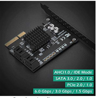

To by jsi musel dokoupit vyse zmineny (kompatibilni) PCIe SATA radic zvlast. */Ilustracni obrazek: […

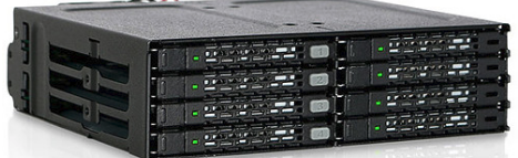

* Na PC pro takové mnozstvi by jsi potreboval nejakou kompatibilni PCie SATA pro RAID kartu zvlast, nebo Rack_DOCK (v ~ 150-300Euro) Urcite je 10x HDD podminkou ?!
[87318-rack-x-8-png]

Stále platí, že za poměrně malou částku pořídíš desku, která má 6 SATA portů, dají se sehnat i 8-portové. Přídavné řadiče SATA do PCIe stojí pár stovek.
