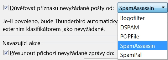

Kdysi jsem zkoušel i ten SpamAssasin a měl jsem pocit, že to občas udělá/vyhodí něco bez mého vědomí. V současné době nemám vyzkoušeno.
