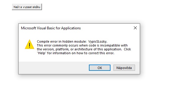

chtěl bych se zeptat mám sešit Excel Výpis složky nefunguje v Office 365 v 64 bitové verze.
Dá se to prosím nějak opravit, aby to fungovalo i v Excelu 64 bitové verzi.

Vsadil bych boty, že nefunkčnost bude způsobovat výběrový formulář, který se obsluhuje přes API, která běhá jen pod 32bit.

děkuji za pomoc bohužel ale stále to nefunguje na 64 bit veze Office.
Píše to viz příloha.
Bylo by možné to opravit, aby to fungovala. Děkuji
