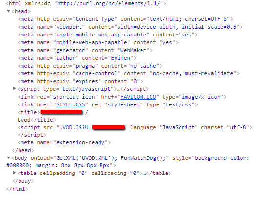

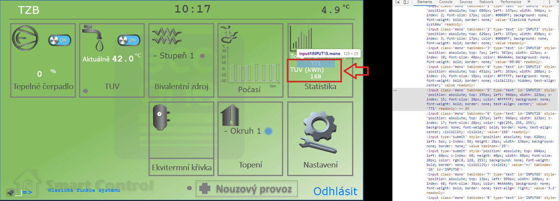

Prostřednictvím prohlížeče mám přístup k náhledu na aktuální data tepelného čerpadla. Ukazuje to i aktuální hodnotu spotřebované energie pro topení a pro ohřev vody. Nemám ale přístup k historickým datům a rád bych viděl vývoj spotřeby el. energie a proto bych rád každý den ve stanovený čas zapsal údaje o spotřebované energii.
Přikládám fotku rozhraní. Dostanu se na něj napsáním IP adresy 192.168.0.99 do adresového řádku v prohlížeči.
Prosím o radu jak nejjednodušeji ukládat tyto dvě hodnoty každý den v 24:00 do nějaké databáze. Jaký programovací jazyk použít a jakou databázi? Alespoň tato základní rozhodnutí bych potřeboval, abych pak mohl hledat tutorialy, zkoušet programovat a šel správným směrem.

Podle mě v případě tohoto triviálního problému není otázka jestli někdo umí programovat nebo ne, jde o to nebýt retardovaný a chtít si potřebné info najít na netu.
To, že webová stránka má něco jako DOM ví snad každý trozumný uživatel a že na to budou v programovacím jazyku existovat funkce určitě taky a na ukládání do databáze to už je bez debat, no a pak je otázka prostě juknout na net.
A za pár minut je i neprogramátor schopný sesmolit něco jako:
<?php
$dom = new DOMDocument;
$dom->loadHTML(file_get_contents('tepelne_cerpadlo.htm'));
$hodnota1 = $dom->getElementById('INPUT15')->getAttribute('value');
$hodnota2 = $dom->getElementById('INPUT16')->getAttribute('value');
$pdo = new PDO("sqlite:tepelne_cerpadlo.db");
$pdo->query("INSERT INTO tabulka (hodnota1,hodnota2) VALUES($hodnota1,$hodnota2)");
což je přesně to, co chce tazatel.

stačí změnit : $dom->loadHTML(file_get_contents('tepelne_cerpadlo.htm')); ---> místo tepelne_cerpadlo.htm zadám mojí adresu, jen tedy ta adresa má koncovku .xml, nikoliv htm
Kde se vytvoří ta sqlite databáze?
Jasnačka, dal bys tam URL adresu té stránky, kterou normálně vidíš v prohlížeči v adresním řádku.
Opravdu? Tobě prohlížeč zobrazí XML soubor jako webovou stránku? Nepleteš se?

A bavíme se oba o tom stejným? V úvodním příspěvku máš obrázek, předpokládal jsem, že je to z web. prohlížeče a tedy webová HTML stránka. A najednou říkáš, že na té adrese je soubor XML. Jedná se opravdu pořád o to samý?
Jinak získat data z XML je asi jednodušší než z HTML, pokud tedy znáš strukturu toho XML.
Ano, místo relativně uloženého souboru to může být webová adresa:
https://www.php.net/manual/en/function.file-get-contents.php
Ano, může mít i koncovku xml. Podle obrázku v prvním postu to byl HTML kód. Neukázal jsi celý zdrojový kód webové stránky, pokud by to byl xml kód a nefungovalo by to přes DOM, tak jde použít místo toho funkce přímo na xml. DOM by měl ale fungovat i na xml:
