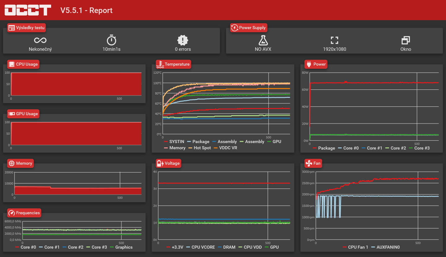

Zatížit PC za účelem otestování zdroje můžeš i bez žravé GPU, třeba pomoci OCCT :
OCCT na stáhnutí zde :https://www.ocbase.com/
V menu máš možnost provedení testu Power Suply, který vytíží kompnenty PC (CPU, RAM) a sleduje napájecí větve na "3.3V, 5V a 12V".
![[89101-psuply-poradna-png]](https://pc.poradna.net/files/89101-psuply-poradna-png)
Jestli ti ten test projde aniž by ti spadl, tak prosím tě přilož výsledný test.
Ten test ti da výsledek i v grafu, kde jdou vidět možné výkyvy na straně zdroje.
(uložené výsledky testů najdeš ve složce dokumenty pod složkou OCCT a datum kdy byly provedeny)

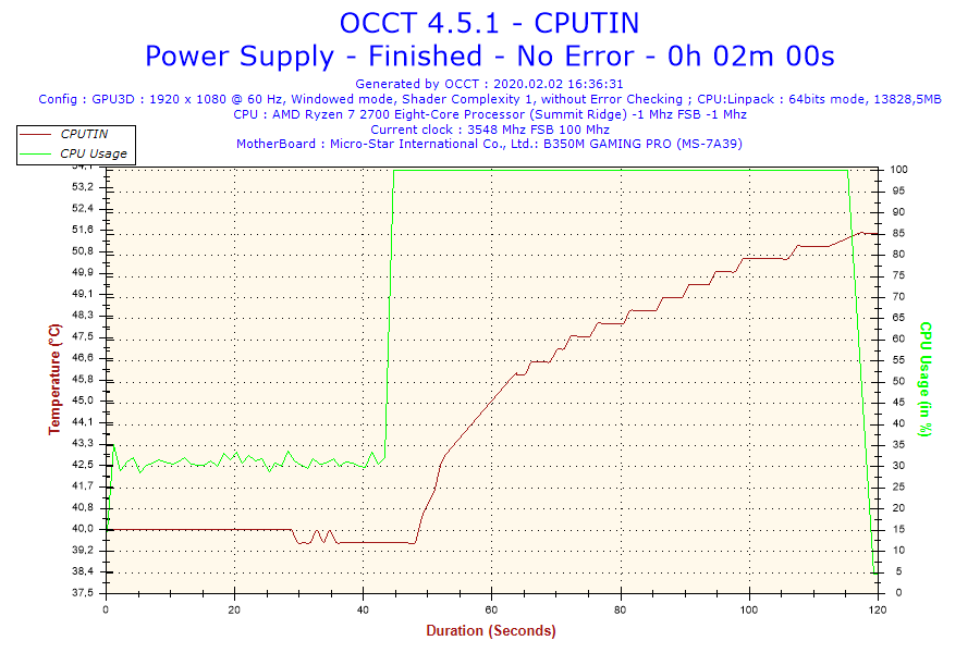

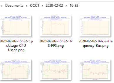

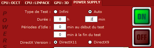

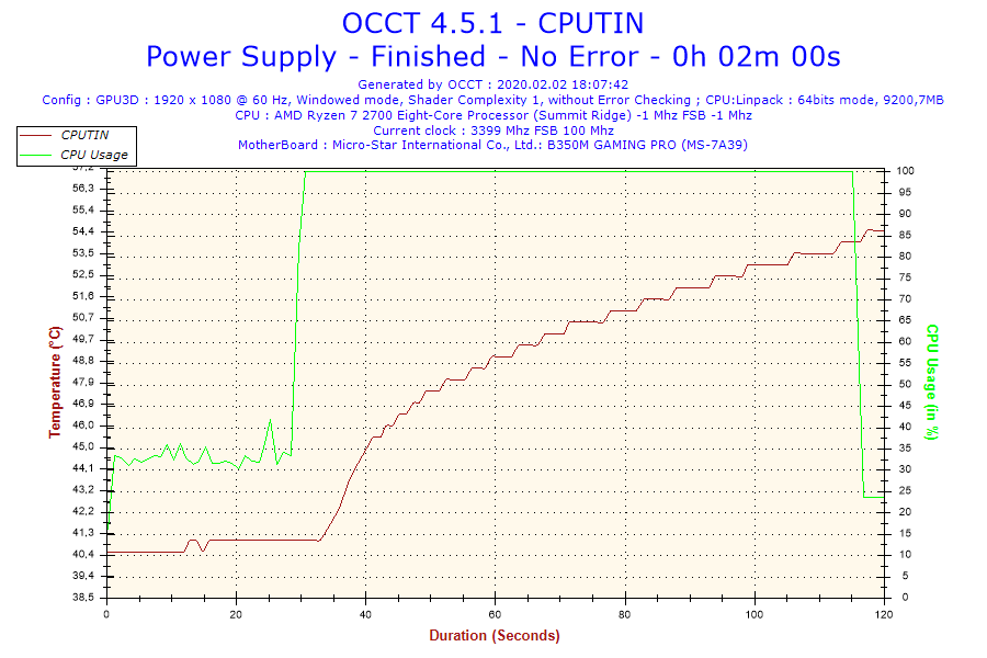

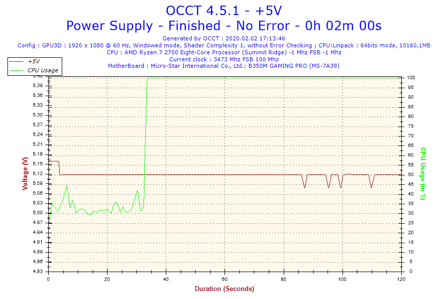

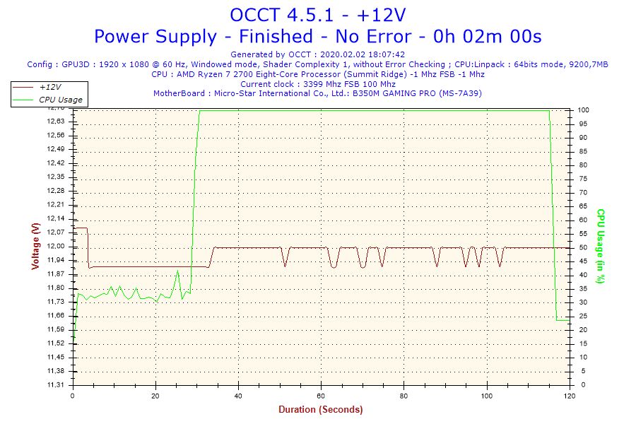

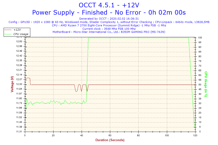

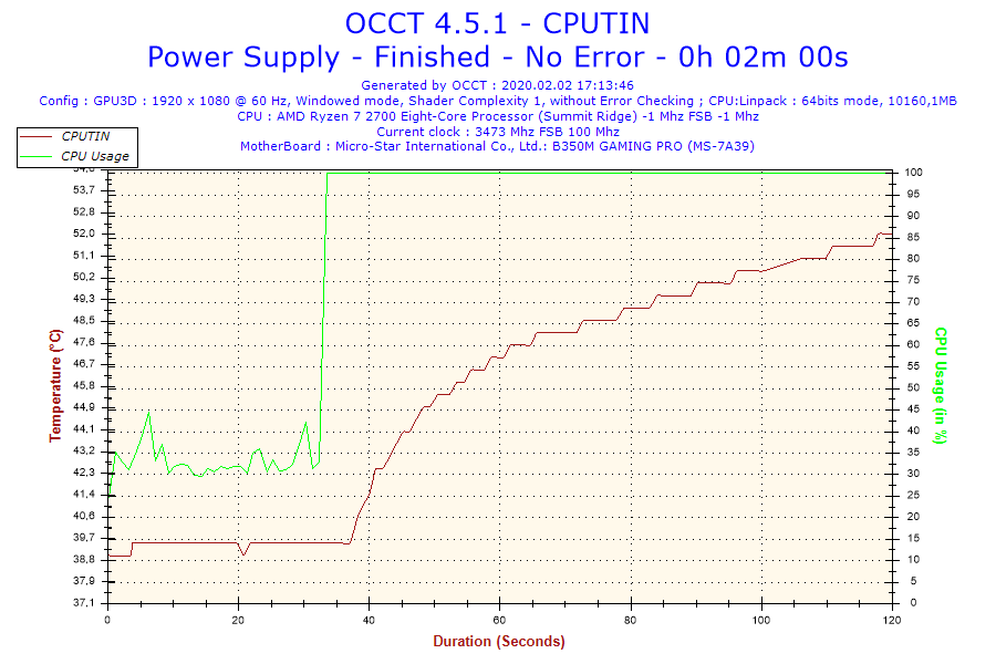

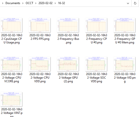

Mohl by jsi spustit znovu ten test PowerSuply, ale na starší verzi OCCT 4.5 ?
![[89103-ps-png]](https://pc.poradna.net/files/89103-ps-png)
![[89104-auto2m-png]](https://pc.poradna.net/files/89104-auto2m-png)
![[89106-slozka-png]](https://pc.poradna.net/files/89106-slozka-png)
Stáhnout verzi OCCT 4.5 TADY
Ta nová verze ukládá výsledek jen v nějakém PNG a zcela nepodstatné informace, verze 4.5* to ma provedeno jinak a výsledky jsou podrobnější, tak kdyby jsi mohl test provést znovu ve verzi 4.5 by mne opravdu potěšilo.
Test nastav na AUTO a dobu 2 minuty :
Pak už jen klini na zelené políčko ON pro spuštění testu.
Po ukonceni, se vysledky ulozi do PC → dokumenty → OCCT, kde najdes vysledek Power Suply v grafech:

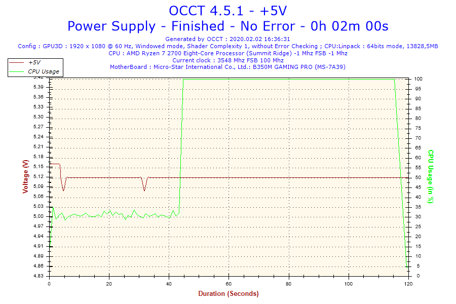

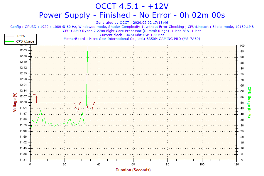

Tak priloz ty, co zobrazuji ("voltage") : 3.3V, 5V a 12V

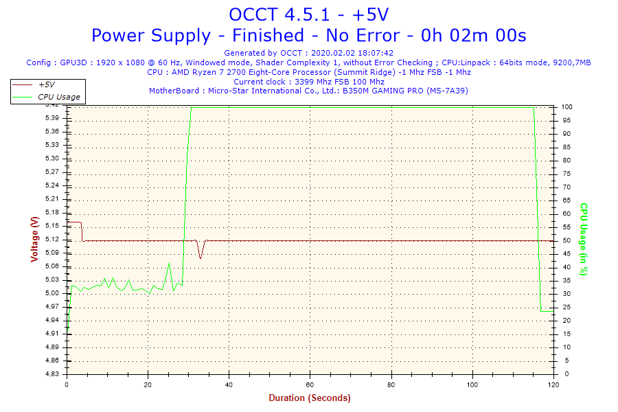

Při testu narostla teplota paměti na GPU na 110 stupňů a vypadalo to, že chtěla jít ještě dál, ale ani CPU nevypadal moc přátelsky.
Výborně. Na to jak píšeš že s tím neumíš se držíš velmi dobře děláš a odpovídáš přesně na to, na co se té člověk ptá (to tu dělá snad jeden tazatel z 10
Kdybych se měl držet jen na základě toho výsledku, tak žádné výkyvy na zdroji nejsou, až na ten jeden pokles na 12V, klasické výsledky špatné stability jsou skoro až klikyhaky a podstatné propady v napájení které se u tebe neprojevují.
Co je ovšem znepokujicí, jsou ty teploty.
