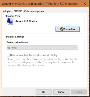

![[90426-monitor-hz-png]](https://pc.poradna.net/files/90426-monitor-hz-png)
Podivej se zda-li jde nastavit v :

V nastaveni monitoru, vidis volbu "screen refresh rate" : 60HZ (nastaveni monitoru je systemovy, neni v Intel Graphics).

Dialog Displej vlastnosti -léta nepoužívám takže mě to ani nenapadlo zkusit tam.
