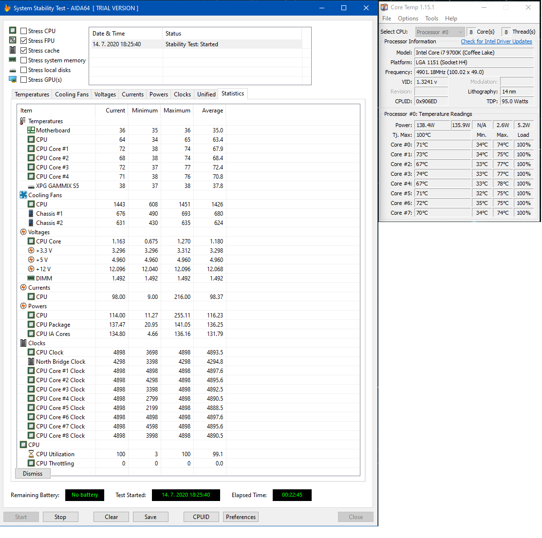

robil som 4 hodinovy test 100% zataže procesoru... na Aida64 mi to ukazovalo max teplotu 75 a u toho…

ja to nepochopim...spistil som znova aida 64 a k tomu som pustil aj core temp a zrazu aj na core tem…
Tarzan89 14.07.2020 18:35
Tarzan89
Teraz sa mi to dokonca nedostalo ani na tích 80 stupnov po 20 minutach pri tom nazačiatku stačilo ib…

Použil bych OCCT nebo primetest. Možná to AIDA někdy fláká nebo máš jednoduše jiné podmínky (teplota…

Cez occt mam takusto dobre teploty... na prime 95 som to skusal takisto a tam mi to robi najvyssie t…

bocnicu mam stale nasadenu, teplota v miesnosti moze byt cca 23 stupnov, spusteny mavam stale iba af…

skusal som znova ten prime 95 a po chvili mi to vyletelo na 170W a stym mi stuply aj teploty na 90st…
