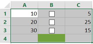

Zdravím, ahoj :)
potřeboval bych poradit od někoho kdo má zkušenosti se složitějšími vzorci v excelu.

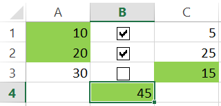

řeším v excelu problém kdy mám tři slupce a veprostřed checkbox, viz příloha
když zaškrtnu checkbox chci aby se přičetla hodnota vlevo a když je odškrtnutý tak hodnota vpravo a to i třeba na přeskáčku viz obrázek se součtem (jen tak mimochodem na tom příkladu je to řešený prostým součtem, jen pro jistotu kvůli rejpalům)
jinak checkbox je propojený s buňkou ale nikde jsem jinou možnost rozlišování Pravda/Nepravda ve spojení s checkboxem nenašel
tzn. je to vůbec možné?
už jsem hledal všude možně ale nedaří se mi to poskládat
Všem předem děkuji za pomoc

Například něco takového v buňce B7?
=SUMIF(B1:B6;0;C1:C6)+SUMIF(B1:B6;1;A1:A6)

Například něco takového v buňce B7? =SUMIF(B1:B6;0;C1:C6)+SUMIF(B1:B6;1;A1:A6)
Prim 01.08.2020 17:10
Prim
Díky toto funguje jen pozměnit 0/1 za PRAVDA/NEPRAVDA :) já věděl že to nějak jde jen jsem to celou…

=SOUČIN.SKALÁRNÍ((A1:A4)*(--B1:B4=1)+(C1:C4)*(--B1:B4=0))

Prípadne ešte maticovým (CSE) vzorcom: =SUM((A1:A4)*((B1:B4)=TRUE);(C1:C4)*((B1:B4)=FALSE)) t.j. z… poslední
t.j. zadanie vzorca musí byť ukončené nie stlačením jednoduchého ENTER, ale CTRL+SHIFT+ENTER (CSE), čo sa následne v riadku vzorcov zobrazí ako:
{=SUM((A1:A4)*((B1:B4)=TRUE);(C1:C4)*((B1:B4)=FALSE))}
