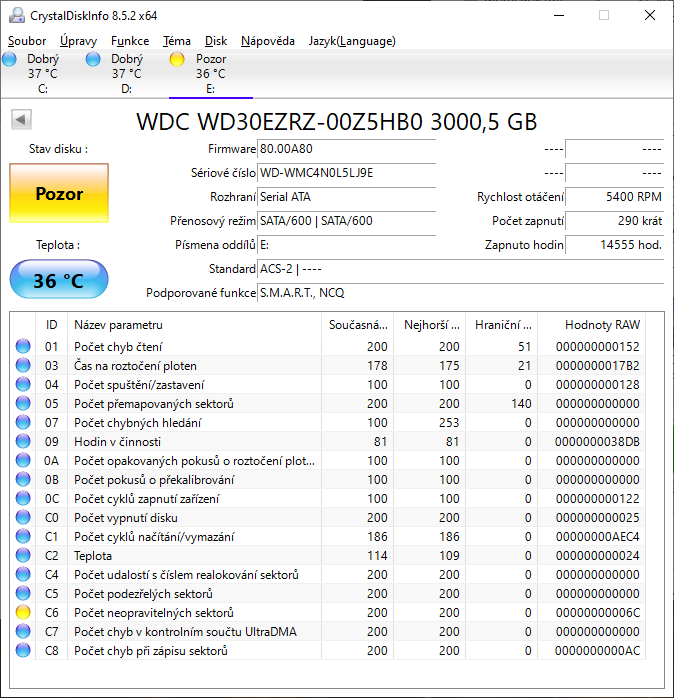

asi pred mesicem jsem nahodne kouknul do CrystalDiskInfo a koukam, ze datove HDD (WD Blue WD30EZRZ 5400 3TB) ma 108 vadnych sektoru.
Protoze mam datove disky dva (na dvouch PC) a udrzuju je 1:1, tak me to vubec nerozhodilo, snad teda vyjma toho, ze zase dalsi disk v prdeli. Fakt strasny posledni dobou ty WD daji 3-4 roky a konecna. Nicmene jsem preventivne vymenil SATA kabel.
No a od te doby na ten disk dal zapisuju, samozrejme s vedomim, ze muze kdykoli odejit, takze si data hned zalohuju jinam. A i ted po mesici ma ten pevny disk stale 108 vadnych sektoru.
Dotaz teda je, jestli by vam prislo mozny, ze by se na disku pokazilo 108 sektoru a nasledne by zbytek disku drzel treba dalsich x let v pohode?
Kdyz bych disk naformatoval, tak by se mely ty vadne sektory oznacit a prestat pouzivat nebo jak to v tomhle pripade bude?
Jde mi samozrejme o to, jestli se pripravit o dalsi 3.000 Kc za novy disk, mam totiz ted pred nakupem RTX3080 trochu na tesno s financema a radsi bych tu grafiku nez disk.
na sata kabel ukazuje chyba "c7".

No ja mam jen chyby C6, jsem ted na druhem PC a hodnotu co tam byla si nepamatuju, ale po prepoctu z 16kovy soustavy, vim, ze to bylo 108. Predevcirem jsem na to zase koukal a furt 108. Jsem prave pocital s tim, ze to bude rust, cimz bych ho chytil a vyhodil, ale je divne, ze ikdyz se pouziva dal, tak se to uz neroste. To me prave privedlo k myslence, ze ho zformatuju (pomalym formatem) a zkusim na nej nahrat zpet vsechny data z druhyho a uvidim, jestli to bude stale ok.

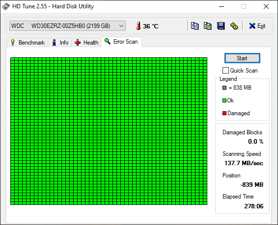

WD LifeGuard Diagnostic - skoncil s chybou: Too many bad sectors.
Potom jsem dal dlouhy format, ktery dojel ok.
Nakonec jsem spustil HD Tune a CrystalDisk - oboji v priloze.
Co ted? C6 zustalo na 108. HDTune nehlasi nic akorat se tam disk tvari, ze je mensi. Windows ukazuji 2,72TB a tam je 2199GB.
Disk pouzivat prestanu, jen bych na nej hodil nejake zalohy, ktere jsou jeste nekde jinde, otazka je jestli to ma vubec cenu?

Já bych je používal, ty screeny si ulož, a za půl roku udělej další test HD Tune, a porovnej screeny.

HDD Tune free co používáš je z roku 2008. Není to tím ?

Testovani bylo dobre, protoze ted vim, ze aktualne to nepribyva. Bude to takovy zalozni disk, kam si budu napriklad hazet hry. Stahnout je muzu znovu vzdycky, ale nekdy aktualizace rozhodi cestinu, takze je dobre to mit zalohovane. Vyuziti to proste naslo. Diky vsem.
