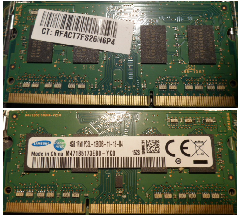

po rozebrání jsem zjistil, že je tam další prázdný slot na RAMky a vůbec se v tom nevyznám, tak se chci zeptat, jestli stačí vybírat vizuálně, aby seděly konektory, nebo je to nějak složitější?
Jsou tam tyhle:
Můžu tedy vybrat jakékoliv 4GB DDR3 stejného tvaru a konektorů, nebo musím zase jen ty úplně samé?
A nešlo by třeba koupit rovnou 2x 8GB DDR3, že bych tam měl 16GB?
 Ale to by už asi neutáhly ostatní komponenty, že? Nebo jo?
Díky moc za radu!
![[RAM.png]](https://i.postimg.cc/63p5nXPP/RAM.png)

např. cpu-z má v záložkách memory a hlavně spd popis modulů ram, nemusíš to opisovat z fotek. jde z toho najít i náhradu.
"Samsung SODIMM DDR3 1600MHz 4GB CL11"
maximum co jde osadit si najdeš v příručce k ntb nebo na netu v popisu u výrobce
https://www.heureka.cz/?h%5Bfraze%5D=4gb+pc3l+12800
podle tvrzení výrobce to údajně nepodporuje 2x 4gb. důvod nechápu, ale hp je skutečně zvlášní a trvale se pokouší své zákazníky nasr...
navrhuju koupit druhý stejný modul a při nefunkčnosti reklamovat / vyměnit za jediný 8gb.
a příště se nákupu nekompatibilního šrotu od hp vyhnout.
Díky za radu.
Ale taky teda nechápu, proč tam nejde 2x 4GB, to jsem právě tam chtěl takhle. No nic, zkusím nejdřív, jak píšeš, ty 4GB a pak kdyžtak 8GB.
Co myslíš, půjdou tam tyhle?
papírově jo, ale 4gb už máš, zkusil bych nejdřív druhou k ní. ostatně vejš píšou:
tak prostě druhou se stejnými parametry co máš (SODIMM DDR3 1600MHz 4GB CL11) a ono se uvidí.

Šéfe, funguje to!

Dnes jsem tam šoupnul k původní 4GB do druhého slotu 8GB a funguje to
